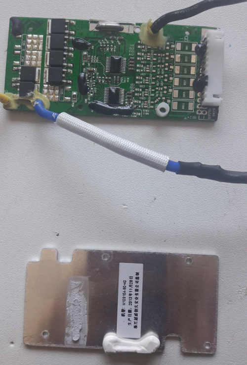

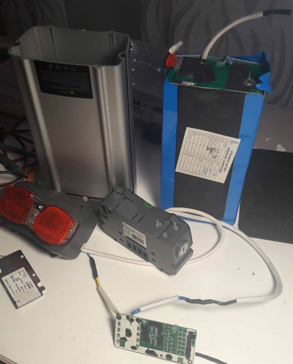

Salve a tutti ragazzi, un mio amico mi ha portato la batteria della sua E-bike bottecchia, purtroppo anche se misurando con il tester mi da 38V appena collego un carico anche solo il Wattmetro il BMS mi disabilita il negativo immediatamente, bypassando il BMS la batteria riesce ad erogare la tensione e corrente necessaria per muovere la bici, ho anche misurato le singole celle mediante il connettore JST e risultano tutte sui 4V.

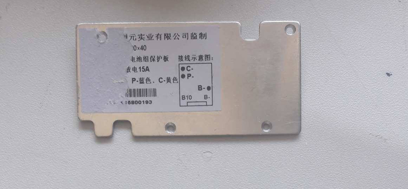

Sapreste indicarmi dove posso trovare un BMS sostitutivo? sul retro leggo la seguente sigla: M10S15A 90x40
allego qualche foto

Potresti prendere questo
https://www.banggood.com/10S-36V-40A-18650-Li-ion-Lithium-Cell-Battery-Protection-BMS-PCB-Board-With-Balance-p-1256274.html?rmmds=detail-left-viewhistory__5&cur_warehouse=CN
come spedizione scegli "Priority Direct Mail" che costa 6 euro e ti arriva in circa due settimane, altrimenti aspetti oltre un mese con la spedizione gratuita.

Allora, se sei CERTISSIMO che in ricarica quel BMS faccia il suo dovere (bilanciamento celle e protezione dai sovravoltaggi) fai un bypass e mandi la bici senza il BMS, io lo faccio molto spesso perchè talvolta accade che il motore vada meglio: Naturalmente il cut-off della centralina proteggeraà la batteria come adesso, quindi non ci sono problemi...
Fai quindi una bella ricarica a 42V e vedi se le celle sono tutte a 4,2V, dopodichè collega il negativo della centralina direttamente al negativo della batteria.

Barba devo essere sincero, non mi ha convinto nemmeno sulla carica, l'ho lasciato da ieri pomeriggio collegato al caricatore che ha due spie una Rossa POWER e una VERDE carica completata, rimangono sempre entrambe accese e la batteria a fine carica misura 39V
