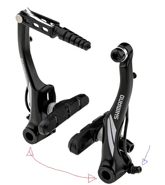

non riesco più a registrare i miei v-brake posteriori (shimano deore xt). Secondo me il freno sinistro non funziona più correttamente e ho notato che l'asticella (vedi foto sotto, è un modello diverso, l'ho messa solo per esempio) è molto più "molla" rispetto al destro e agli anteriori, quindi riesco a registrarlo, ma già dopo qualche frenata inizia a sfregare contro al cerchio, in pratica perde la registrazione.
Secondo voi si riesce a sistemare questo freno oppure conviene che li cambio direttamente?

per i freni, immagino tu abbia già agito sulle vitarelle del precarico molle (freccia blu)....se da un lato fai 2 giri per stringere, dall'altro li devi fare per allentare...poi dai 2 o tre pinzate decise e riprovi....altrimenti posso solo suggerirti di lubrificare le parti di attacco alla forcella, per capirci...quei buchi dove si infilano i perni che stanno sulla forcella...spesso si annida sporcizia che rende il movimento spugnoso (frecce rosse)

Se vuoi fare un OTTIMO lavoro smonta ambedue gli archetti dopo aver sganciato le due molle poste ai lati, pulisci bene i perni e le boccole, ingrassale e rimonta il tutto, naturalmente riagganciando anche le due molle...
Dopo aver ricollegato il cavo fai poi la regolazione delle due viti che ti ha indicato Andre@, sono loro che stabiliscono la forza di "ritorno" dei due archetti, quindi stringi quella dell'archetto che non ritorna bene indietro finchè non si comporta come quello dell'altro lato!
Naturalmente vanno lubrificate anche le guaine internamente e i perni delle due leve dei freni, ogni attrito porta solo problemi.
Ah, prima di tutto controlla che la molla dell'archetto "incriminato" sia in sede e non sia spezzata, succede!!!

Grazie, proverò a fare quello che dite! La mia impressione è che ci sia una molla spezzata appunto perché uno dei due archetti si comporta molto diversamente dall'altro.
Oltretutto finora sono riuscito sempre a registrare i freni bene e molto rapidamente, quindi il fatto che adesso non riesca mi fa pensare che non sia mia incapacità.

Secondo me può essersi allentata o sganciata una molla a spirale (rotta è difficile).
Dopo aver pulito bene tutto (magari si sono spaccati i coperchietti parapolvere delle molle, che servono solo a tenere fuori lo sporco) rimontala facendo attenzione ad ingaggiarla nel giusto forellino sul telaio. Se non basta, usa il forellino vicino che la tenga un po' più serrata. Poi controlla anche che non si sia spanata la vite di regolazione.
Se tutto il resto non ha funzionato, comprati un bel set avid SD5 o SD7 (SD dovrebbe stare per "single digit"). Frenano all'incirca come i sistemi a disco (almeno sulle ruote da 28) e danno meno problemi.
