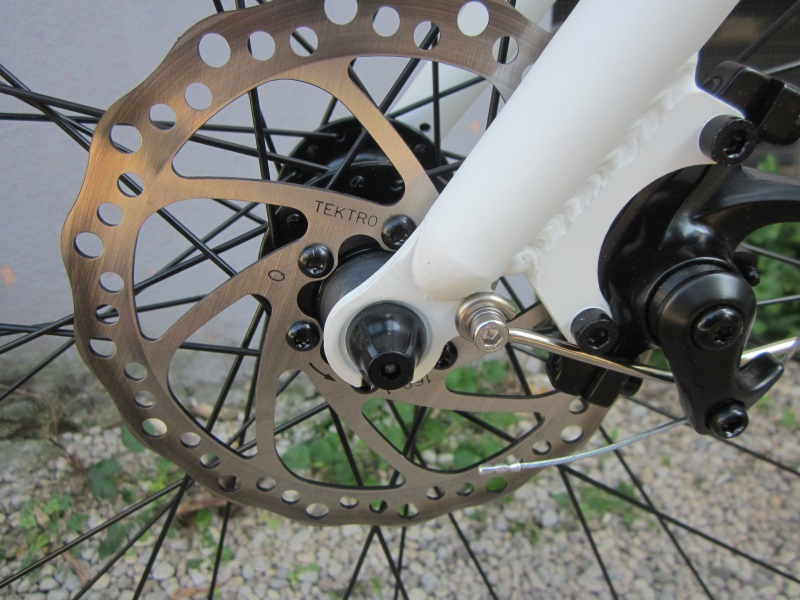

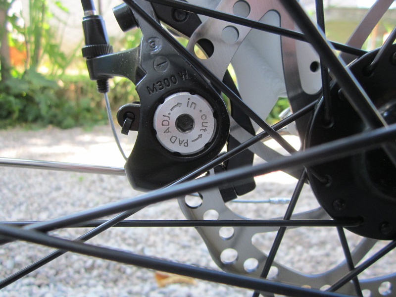

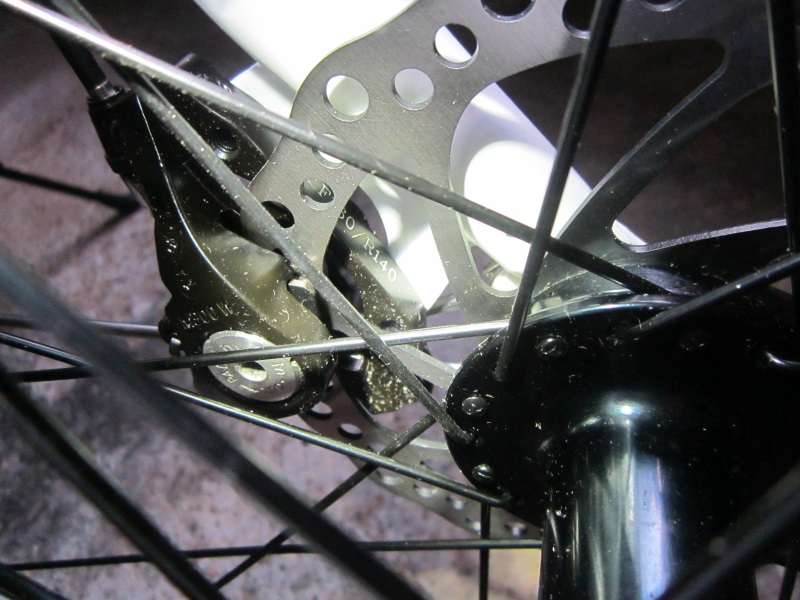

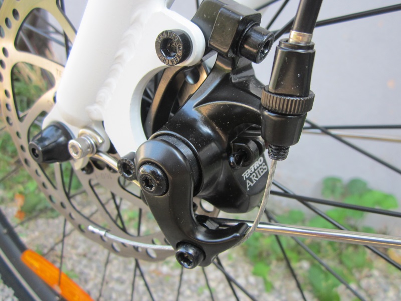

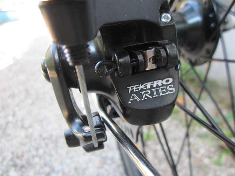

Ciao a tutti, mi sono accorto sulla mia bici che tenendola sollevata e girando la ruota anteriore ad un certo punto frena leggermente per poi ripartire "libera".
Posto delle foto per riuscire a capire che regolazione devo fare...
Guardando ieri una mtb non elettrica si riusciva a vedere un piccolo spazio tra il disco e una delle 2 pinze...

Prova ad allentare leggermente la brugola interna..

Grazie Steu851 per il video.
Provato anche ad allentare la brugola, si sposta sempre dalla pinza sinistra ma qualcosa va sempre a toccare...
Mi viene da pensare un piccolo colpo nel trasporto...

O hai il disco storto o la pinza non è centrata.

Domani provo a smontarlo del tutto, vedo se riesco a risolvere.

Quoto sergiom1961 controlla anche se il disco è diritto, basta che lo guardi girare ti accorgi subito.
Inserito il - 16/08/2018 : 17:52:38  Mostra Profilo Invia a Barba 49 un Messaggio Privato  Rispondi Quotando
I raggi vanno ad interferire con la pinza? Dalla foto N°6 sembrerebbe di si...
Quanto al disco vedi che l'eventuale oscillazione (se lo smonti non vedi più una mazza) sia di 0,1-0,2mm massimo, altrimenti o è storto o montato male...
