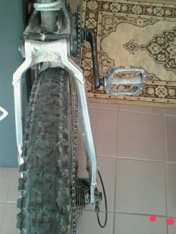

Salve a tutti amici del forum,
da quasi tre settimane sto provando l'esperienza di guidare la mia prima ebike con motore Bafang da 250W. La corona ricevuta con il kit è una 44T e come pacco pignoni monto un 11/32 9v.su cambio Shimano Deore. Amo il fuoristrada e su sentieri in discesa molto sconnessi mi capita talvolta che la catena fuoriesca forse dovrei montare un guidacatena per risolvere questo fastidioso problema? Ma la cosa che vorrei migliorare e per questo mi rivolgo a voi è la seguente:
spesso mi capita di fare salite belle lunghe e dure e devo sempre affrontarle con l'ultimo Pass (Ho scelto di impostare a 5pass la mia guida) e lavorando con il pignone da 32 mi capita talvolta che per superarle devo anche alzarmi dalla sella. La frequenza di pedalata in queste situazioni è intorno a 40/45 e pur non disdegnando di lavorare un pò di più con le gambe devo ammettere che è molto faticoso. In altre situazioni il motore lavora benissimo e con un pò più di esperienza riuscirò anche a gestire meglio il rapporti del cambio rispetto alla forza motore.
Secondo voi una corona più piccola potrebbe aiutarmi? Dovrei anche modificare il pacco pignoni?
145,94 KB
Ho visto che Alcedo ha diverse corone per il mio motore ma solo una con un offset da 10 mm per migliorare la linea catena.
Grazie e aspetto i vostri suggerimenti.

Beh prima di tutto ottimo lavoro!

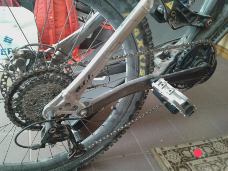

Se come sospetto hai un movimento
centrale da 68mm può essere che tu possa usare anche corone piatte. Io per esempio su questa ho potuto mettere una 36T piana che ovviamente ha migliorato molto la situazione rispetto ad una 42T.
Riesci a postare una foto della linea catena attuale?

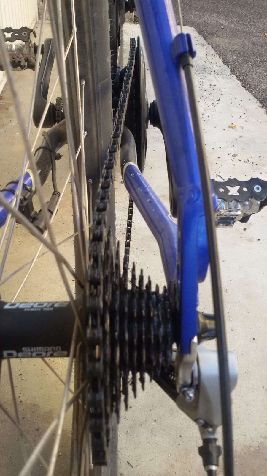

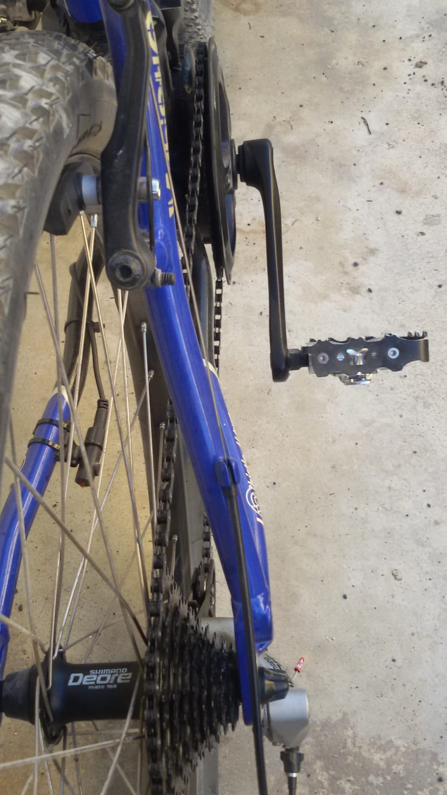

Ciao Iby ben trovato mi fa piacere che ti piaccia!
Il movimento centrale è precisamente da 68mm ma al momento non ho nessuna foto così in dettaglio come la tua : domani ne faccio qualcuna e la posterò. Questa è l'unica a disposizione ma non si vede quasi nulla
181,04 KB
138,01 KB
Sapere che c'è una possibilità di montare una corona come la tua mi solleva molto. Ma poi dovrei anche intervenire sul 32 pignone o quello con una 36T andrebbe bene?

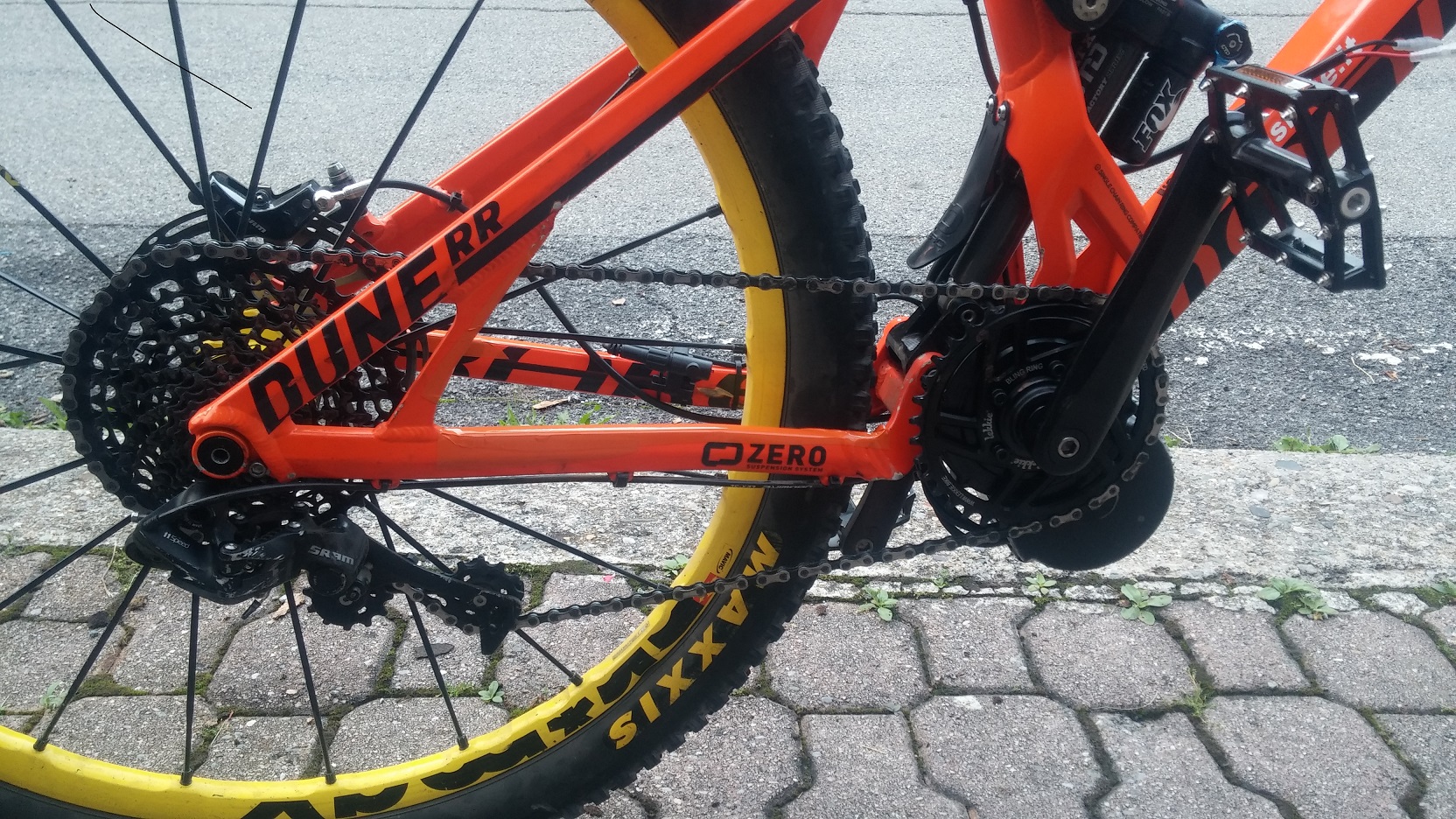

Ammesso che la linea catena lo permetta con una corona da 36 e pignone da 32 con ruote da 26" a 50 pedalate al minuto sei sui 6/7 km/h che non è male per salite anche dure.
Dipende anche da quanto spesso le fai, è inutile cercare estremismi per usi sporadici per i quali ci si può anche accontentare/arrangiare. Oltre ci sono adattatori per usare corone da 32 o credo anche 30 e la possibilità di modificare i pignoni ma andrei per gradi.
Per dire la più corta che ho (quella della foto) ha corona da 36 pignone da 42 e gommona da 24" da tenuta estrema (il contrario della scorrevolezza) ma è per scalare le grondaie di scolo naturale dei colli e a 50 pedalate al minuto sviluppa meno di 5 km/h...
Modificato da - @lby64 in data 13/08/2018 14:15:07

Inserito il - 13/08/2018 : 14:19:24  Mostra Profilo Invia a @lby64 un Messaggio Privato  Rispondi Quotando
375,09 KB

Io ho un ragno e corona da 30. Dietro ho un 11/40 ma sul 40 la catena è storta e non lo uso. Ho esagerato perché la bici ha poco allungo con una corona così piccola. Devo dire però che non è mai caduta e la monto da un paio di anni. Girando molto di più le gambe usi meno batteria e ti fanno anche meno male.

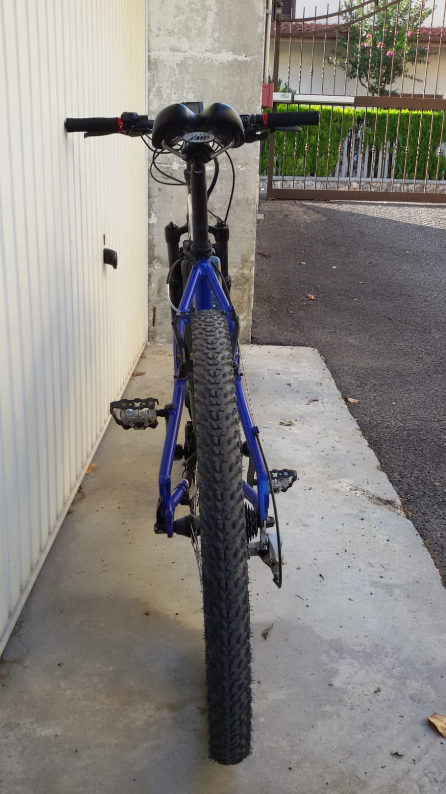

P.s. ma il copertone posteriore é montato nel verso giusto? Sembra dal disegno della gomma al contrario,mi sbaglio?

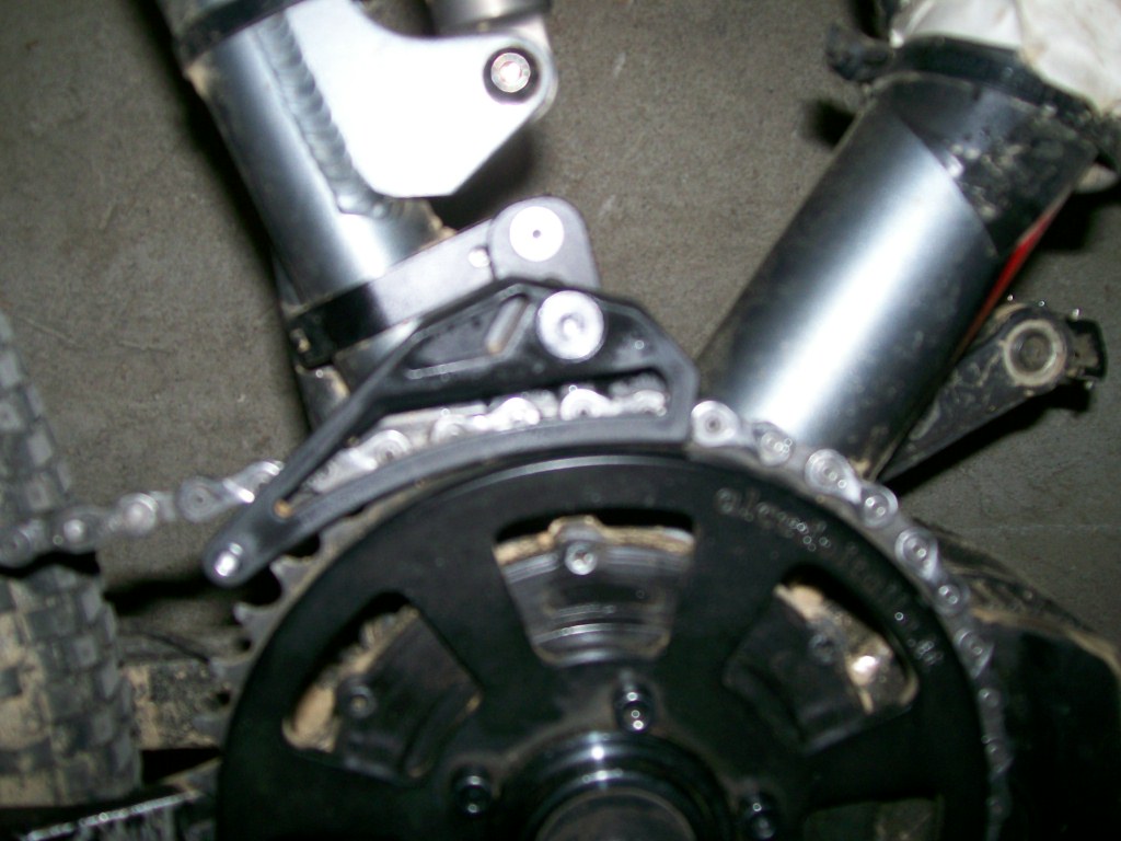

Ancora un paio di considerazioni:
1) Attenzione all'utilizzo di pacchi pignone megarange (tipo l'11/46). Richiedono l'utilizzo di un cambio di buona qualità, altrimenti corri il rischio, utilizzando il pignone più grosso, di trovarti in una situazione di questo tipo (ringrazio Ste92 per il presito, del resto qui il cambio è buono, è la catena che è corta), con il rischio di strofinare qualche rotella.
814,24 KB
Per gesire quei pacchi ci vuole un buon cambio, e non sono sicuro che il Deore regga.
2) Le corone imbutite non son mai "anicaduta". Se la utilizzi e pensi di affrontare discese dissestate in velocità sicuramente ti cade la catena e dovrai montare un guidacatena. Per contro, le piatte in tutte le versioni le trovi tranquillamente anticaduta.
Modificato da - gizeta in data 14/08/2018 09:22:12

Gizeta ha ragione per quanto riguarda le imbutita che non sono anti caduta. Attenzione che se cadono all'interno può essere difficile rimetterle in sede. A me è successo e non avevo la chiavetta per allentare un pò. Per fortuna mi è caduta davanti ad un rifugio e il gestore mi ha aiutato. Sui centrali il cambio è importante e va messa in conto la sostituzione di corona e pacco pignoni (anche con il tempo) con roba di buona qualità e che permetta un range elevato. Ci sono pacchi pignoni anche fino a 50 denti ormai.

Già. Oltretutto corri il rischio di rovinare il carterino della campana riduttore. Quando ho usato la 42 imbutita, sono stato costretto a montare questo:
189,02 KB

Proviamo a sintetizzare il tutto:
1. Devi mettere mano al portafoglio e cambiare deragliatore posteriore, manettino del cambio, pacco pignoni e corona
(con relativo ragno adattatore). E anche la catena, se vuoi fare le cose per bene. Costo preventivato, circa 200 euro
inclusa la catena specifica per ebike. Se pensavi di cavartela con qualche decina di euro, torna nella realtà.
2. I pezzi da cambiare/acquistare sono questi:
____________________________________________________________
Corona 34T + ragno adattatore 38 euro
https://www.amazon.it/Bafang-personalizzato-caricabatteria-bicicletta-conversion/dp/B07D78YQRC
Catena KMC X10E 36,50 euro
https://www.ridewill.it/p/it/kmc-525240710-catena-ebike-x10e-trattamento-antiruggine-ept-136-maglie/140426/
Cassetta 11-42T 10 velocità 48 euro
https://www.ridewill.it/p/it/sunrace-525260320-cassetta-pignoni-mtb-10v-11-42t-shimano-alluminio/110343/
Manettino cambio 10 velocità destro 25 euro
https://www.ridewill.it/p/it/shimano-2091176810-leva-cambio-deore-lx-nero-sl-t-670-destra-10-velocita/119267/
Deragliatore posteriore RD-M6000-GS (NON SGS!) 50,30 euro
https://www.ridewill.it/p/it/shimano-irdm6000gs-cambio-posteriore-deore-rd-m6000-shadow-plus-10v-42d/500875/
questi quattro articoli li trovi online nello stesso negozio, quindi niente spese di spedizione, visto l'importo.
il cavo del cambio attuale e la guaina li puoi riutilizzare...
3. Abbandona le seghe mentali della linea catena. Le trasmissioni attuali (10-11-12 velocità) sono progettate per lavorare
storte, senza nessun effetto colaterale se non il consumo/usura dei componenti implicati (pignoni-catena-corona). La corona
anteriore, se la prendi in alluminio, è la prima a consumarsi, ma visto che si trovano a circa 25 euro, non è una spesa
insostenibile considerato che ci farai circa 4000 km (mia esperienza con una 32T). Io avevo il movimento centrale da 73mm
e nonostante la linea catena inguardabile, NON MI E' MAI CADUTA LA CATENA. Il tuo è di 68mm, quindi ancora meglio - guadagni
5mm verso il pignone più critico, quello da 42 denti. Il guidacatena non serve.
4. Ulteriore modifica indolore da fare al pacco pignoni: con una ebike, le 10-12-15 velocità NON SERVONO A UN PIFFERO,
quindi togli un pignone intermedio (il 13T, per esempio) e sposti tutto il pacco pignoni verso l'esterno, mettendo uno spessore
oltre il pignone da 42T, così guadagni una posizione e migliori la linea catena. Puoi provare a togliere due pignoni, ma te lo
sconsiglio: c'è il rischio che il deragliatore tocchi il pacco pignoni durante la cambiata. Già provato e appurato, purtroppo.
Regola di conseguenza il fine corsa del deragliatore in modo che non vada oltre il pignone (spostato) da 42T, cosa facilissima.

8. Ridimensiona le foto prima di inserirle. Ci sono quelli che postano dei affreschi orizzontali da 200 pollici, ma neanche tu
non scherzi con i tuoi primi piani da trivella che mi sbucano da sotto il monitor e, dopo avermi scoperchiato la stampante,
interferiscono con il carrello di stampa rovinando le foto...
Cerca di non superare 1024 x 768 come dimensioni orizzontali, e 600-800 pixel in verticale.
A scanso di equivoci, ho un 32 pollici con risoluzione 2k, quindi non proprio un francobollo.
P.S. Ironia della sorte, la prima foto che hai postato era l'unica giusta...

Per le foto non ti prometto nulla, anche perché il forum è per me una nuova esperienza ma tu hai fatto bene a redarguirmi.
Non credo ci sia nulla di male e spero venga intesa come una battuta di spirito alla fine di questo sermone, se oggi mi sono sentito come quella "Croce Rossa" alla quale tutti sparano : domandare è lecito e rispondere è cortesia e voi siete stati tutti moooooolto cortesi.
Per le foto, fai come spiegato sotto:
1. Scarichi FastStone Image Viewer (è gratuito) e lo installi (http://www.faststone.org/)
2. Apri l'immagine che vuoi ridimensionare con FastStone Image Viewer. Una volta aperta l'immagine, se non è aperta a schermo intero basta fare doppio click sopra e l'immagine si aprirà a schermo intero.
3. Portando il mouse sul bordo sinistro dello schermo e facendo click sul menu "Ridimensionamento rapido",ti compare il menu nell'immagine qui sotto
In genere si cerca di rimanere entro i limiti di un'altezza immagine di 700-800 pixels, e larghezza immagine di 1024-1280 pixels. Occhio alle proporzioni - in alternativa, la voce nel menu a sinistra immediatamente sopra la freccia rossa in alto (voce menu "Ridimensiona/Ricampiona) ti permette di inserire manualmente le dimensioni desiderate, con l'opzione in basso di rispettare le proporzioni dell'immagine.
Una volta impostata la dimensione desiderata, puoi salvare l'immagine con un nome diverso, in modo da non modificare l'immagine originale.
E sul forum inserisci l'immagine modificata e rimpicciolita, pronta per essere ammirata da tutti i forumari consumatori di multimedialità...
(ho fatto spudoratamente copia-incolla di un mio post precedente)
E mi voglio ri-quotare: "Non è possibile che per vedere la foto di una bici abbiamo bisogno di un monitor della stessa grandezza della bici..."

Il pacco pignoni 11-46T che ho io è questo (quello linkato da MilleMiglia è il 46T 9V)
https://www.ridewill.it/p/it/sunrace-525260280-cassetta-pignoni-ms3-10-velocita-mtb-11-46/502428/
e vale ogni centesimo spesso. Il pignone più grande, contrariamente a quello che viene indicato sul sito, non è in alluminio, ma in acciaio.
E meno male, direi. Visto che è il più critico, sul quale la catena lavora più storta, si sarebbe consumato in metà tempo rispetto agli altri,
con ovvia rottura di marroni e spesa obbligata a cambiare il pacco pignoni per un solo pignone da buttare... Ho tolto il pignone da 13T,
così ho spostato il 46 verso l'esterno, migliorando la linea catena, e risparmiando sui 60 grammi, se non ricordo male.
P.S. Non sei l'unico che si è stufato di faticare in modo sbagliato. Anche il tuo motore...
