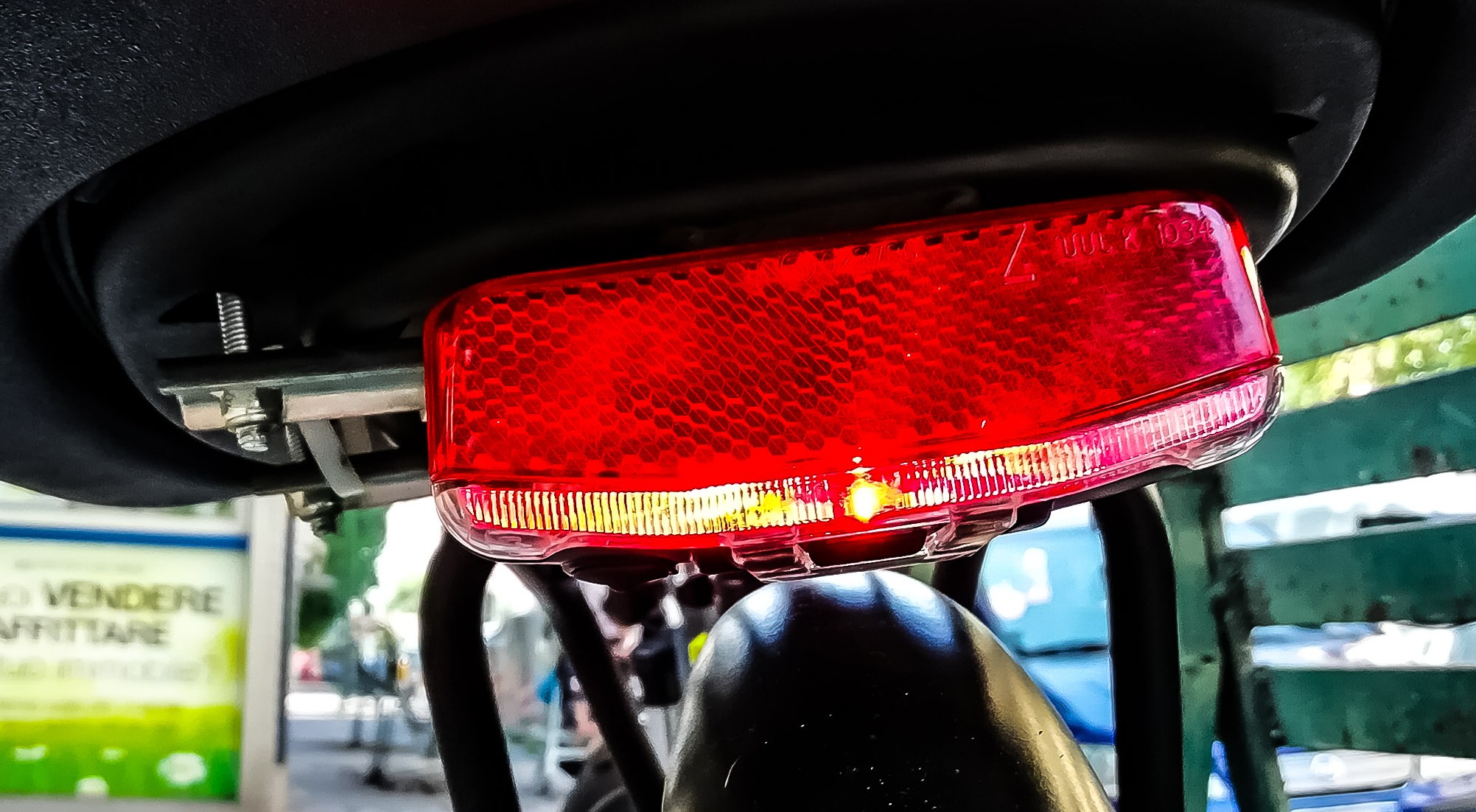

Ho comprato queste per il fanalino posteriore.

Mi arrivano mercoledì. Le carico e vi faccio sapere quanto durano con il fanalino Spanninga Solo che monta la Milano.
L'unica cosa è che essendo protette la luce si spegnerà all'improvviso senza preavviso.

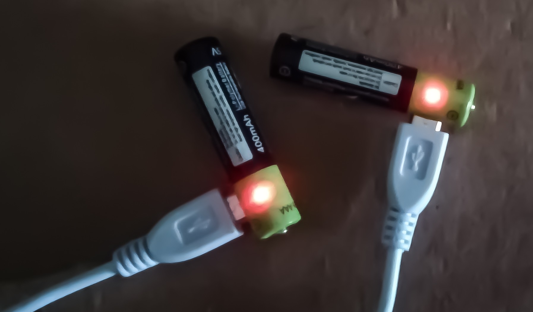

Inserito il - 22/08/2018 : 14:59:17  Mostra Profilo Invia a Sergiom1961 un Messaggio Privato  Rispondi Quotando

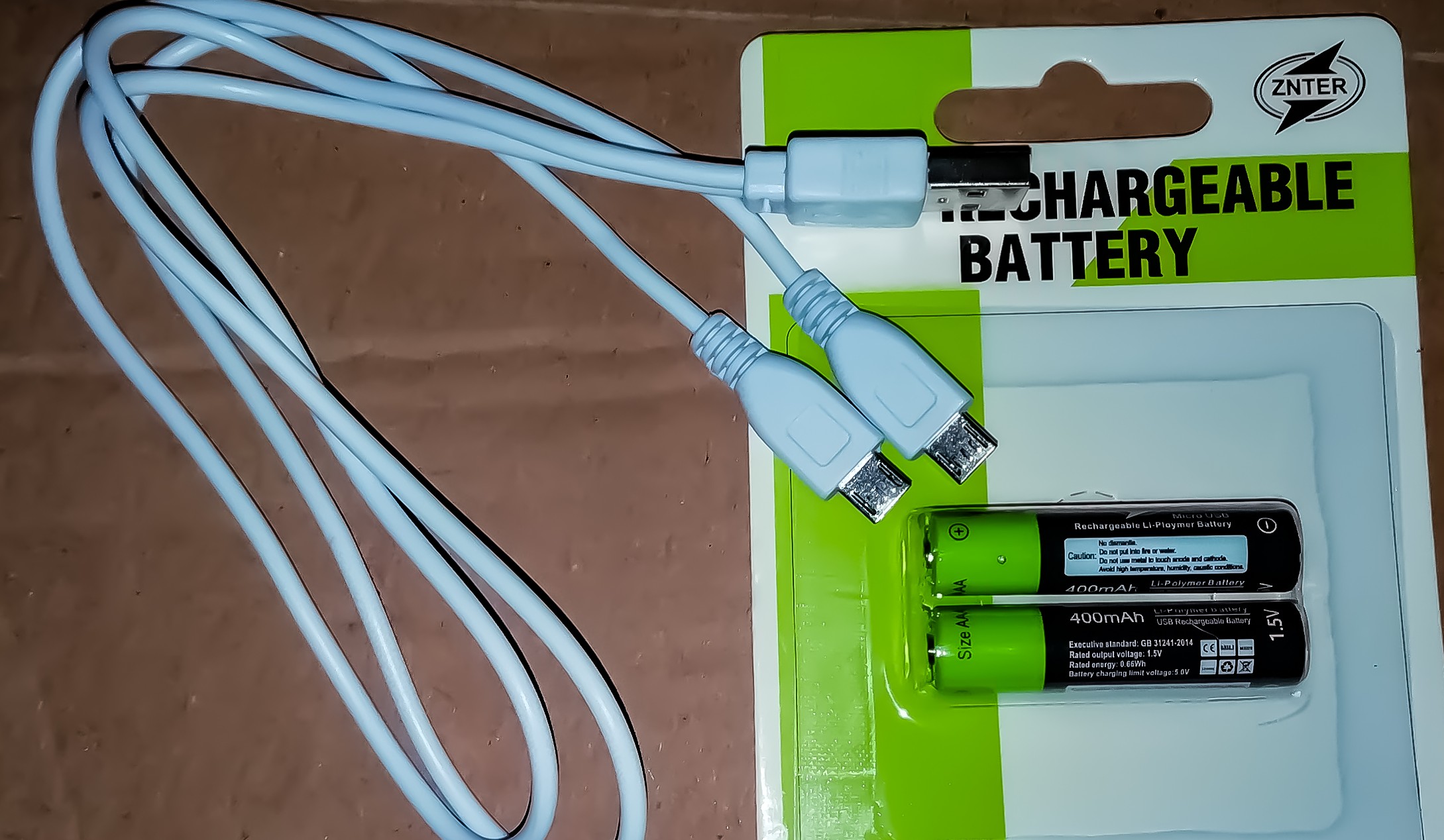

Appena arrivate. Vi farò sapere la durata...

Inserito il - 22/08/2018 : 16:02:55  Mostra Profilo Invia a Sergiom1961 un Messaggio Privato  Rispondi Quotando
Le nimh danno solo 1,2 volt e non sono a tensione costante. Queste danno 1,55 volt fino a quando non interviene il circuito di protezione.
Sono curioso anch'io, mi piace sperimentare
Si sono caricate in 40 minuti. Stasera faccio la prova di durata.
Le AAA sono da 400 mentre le AA sono da 1250.

Inserito il - 22/08/2018 : 16:44:23  Mostra Profilo Invia a Sergiom1961 un Messaggio Privato  Rispondi Quotando
Poi non ho capito se i 400 mAh sono riferiti ai 4,2 volt della batteria al litio o alla tensione di uscita 1,5 volt.

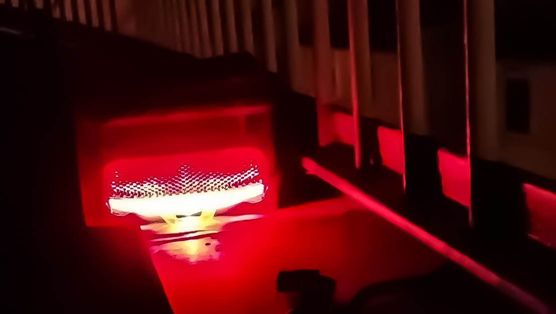

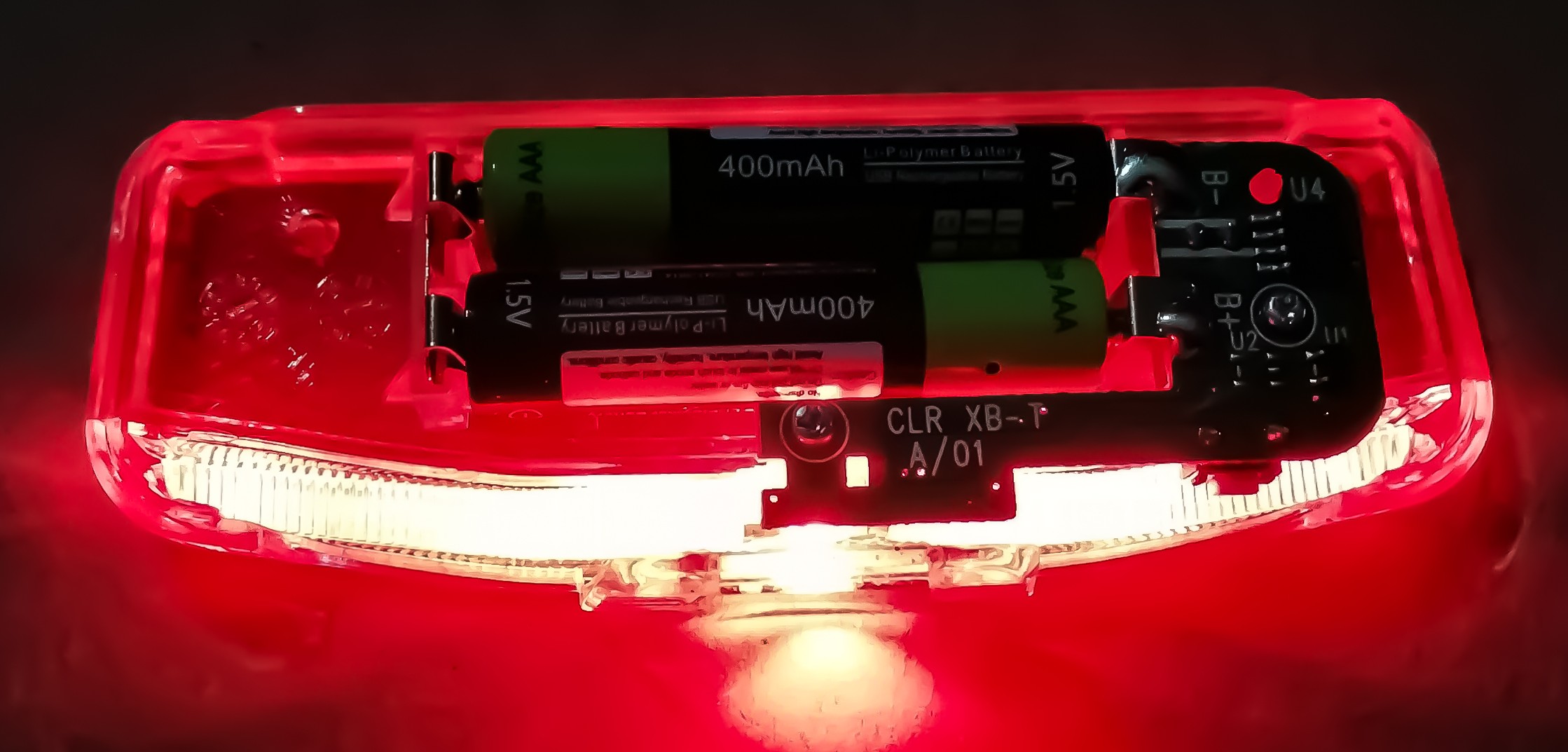

Test iniziato alle 20:20

Due ore e tutto va bene...
Sergiom1961
1861 Messaggi
Inserito il - 22/08/2018 : 23:32:59  Mostra Profilo Invia a Sergiom1961 un Messaggio Privato  Rispondi Quotando
3 ore e tutto ok

Inserito il - 23/08/2018 : 00:22:34  Mostra Profilo Invia a Sergiom1961 un Messaggio Privato  Rispondi Quotando
4 ore e sempre ok

Attualmente dopo quasi 14 ore è ancora accesa!
Bicifacile
1681 Messaggi
Inserito il - 23/08/2018 : 10:24:07  Mostra Profilo Invia a Bicifacile un Messaggio Privato  Rispondi Quotando
E dovrebbe essere accesa ancora con la luminosità iniziale. Corretto?
Bicifacile
Sergiom1961
1861 Messaggi
Inserito il - 23/08/2018 : 10:33:34  Mostra Profilo Invia a Sergiom1961 un Messaggio Privato  Rispondi Quotando
Esatto, sono a tensione costante.
Sergiom1961
1861 Messaggi
Inserito il - 23/08/2018 : 11:48:07  Mostra Profilo Invia a Sergiom1961 un Messaggio Privato  Rispondi Quotando
11:45
442,23 KB
Sergiom1961
1861 Messaggi
Inserito il - 23/08/2018 : 13:30:04  Mostra Profilo Invia a Sergiom1961 un Messaggio Privato  Rispondi Quotando
Test concluso!
Alle 13:20 dopo 17 ore si è spenta!
Una mezz'ora prima che si spegnesse ho misurato la tensione: entrambe erano a 1,52 volt.

Inserito il - 23/08/2018 : 13:43:05  Mostra Profilo Invia a Sergiom1961 un Messaggio Privato  Rispondi Quotando
Non so quanto sarebbero durare le Duracell o le NiMh ma mi sembra un buon risultato. 17 ore con tensione sempre superiore a 1,5 volt.
Vi aggiornerò per il tempo di ricarica.

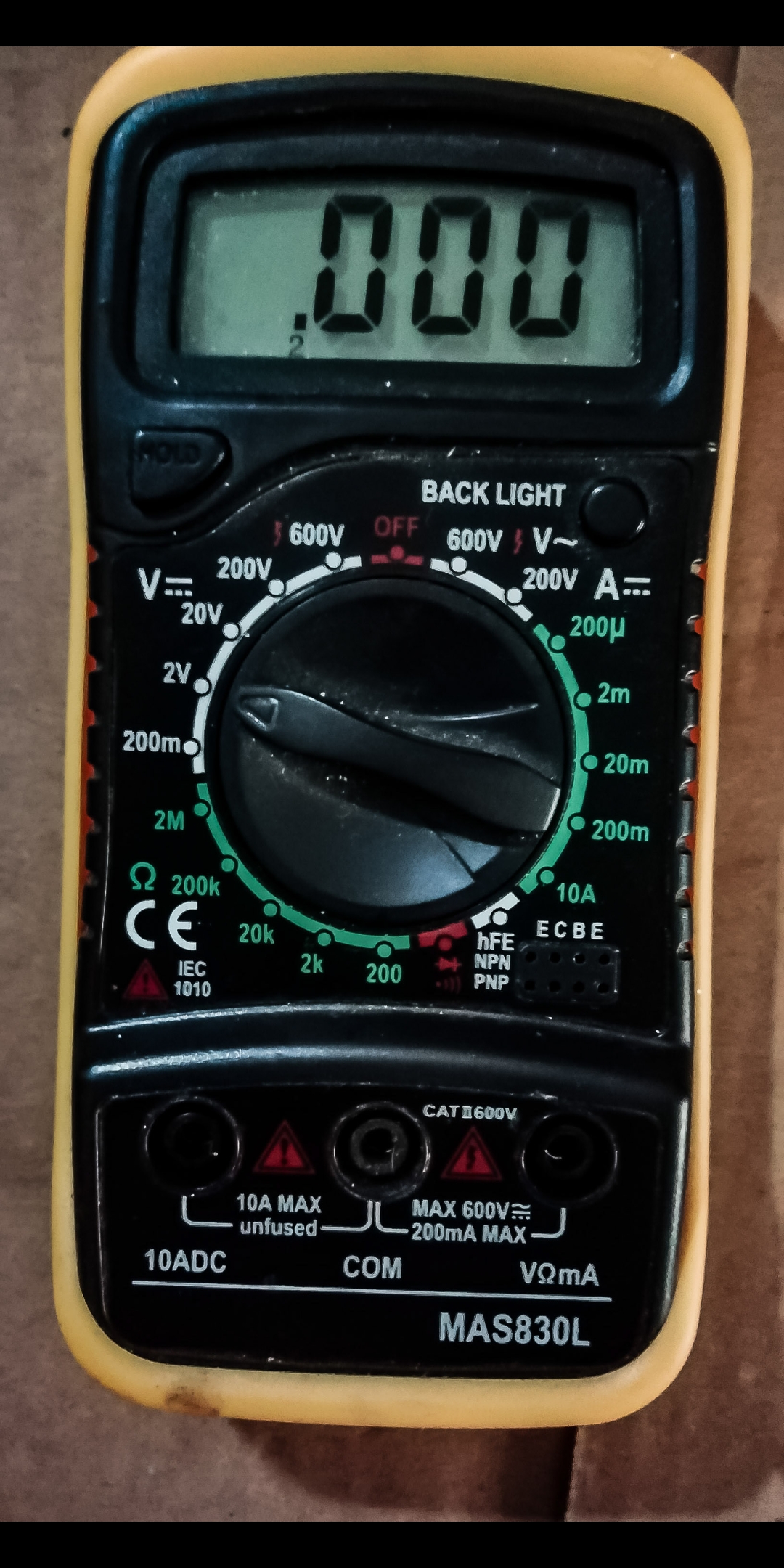

Non so come fare, ho un tester digitale da pochi euro.

Inserito il - 23/08/2018 : 14:15:29  Mostra Profilo Invia a Bicifacile un Messaggio Privato  Rispondi Quotando
Lo metti in misura corrente (200 mA) in serie alle batterie. I puntali uno in com e l'altro nel V oHm mA
Bicifacile
36682 Messaggi
Inserito il - 23/08/2018 : 14:15:38  Mostra Profilo Invia a Barba 49 un Messaggio Privato  Rispondi Quotando
Semplice, metti il cursore del tester sulla portata 200m e poi collega i due puntali "in serie" al circuito, non importa la polarità perchè al limite se sbagli ti viene il segno (-) davanti alla cifra... Se veramente la pila è da 400mAh dovresti leggere circa 23-24mA!

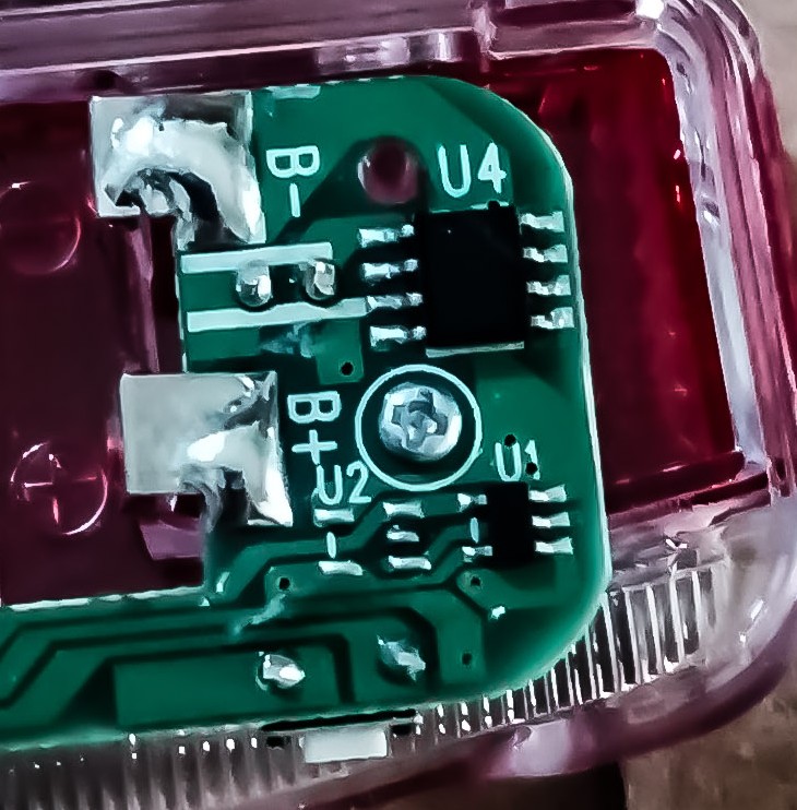

Inserito il - 23/08/2018 : 14:44:15  Mostra Profilo Invia a Sergiom1961 un Messaggio Privato  Rispondi Quotando
Li ho messi su b- e b+ ma mi da 1 e se inverto - 1
Ovviamente ho settato il tester a destra su 200m e ho misurato con batterie inserite e luce accesa.
Sbaglio qualcosa?

Inserito il - 23/08/2018 : 14:54:03  Mostra Profilo Invia a Bicifacile un Messaggio Privato  Rispondi Quotando
Si, devi trovare il modo per mettere il tester in serie alle batterie

Inserito il - 23/08/2018 : 14:56:09  Mostra Profilo Invia a Sergiom1961 un Messaggio Privato  Rispondi Quotando
Cioè, come faccio?
Sergiom1961
1861 Messaggi
Inserito il - 23/08/2018 : 15:05:15  Mostra Profilo Invia a Sergiom1961 un Messaggio Privato  Rispondi Quotando
Fatto... Segna 22,7
