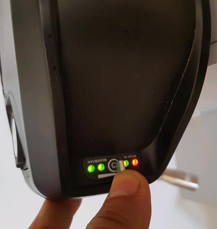

Ciao a tutti.
35,11 KB
Qualcuno sa se la situazione in foto è normale ? (primo led rosso e gli altri verdi)
La batteria in foto è stata appena caricata Non ho fatto caso se sia sempre stato così (ha una ventina di cicli di ricarica).
All'uso non vedo problemi particolari: il display segnala il pieno di tacche e la bici "va".
Unico problema (non da poco, ma potrebbe essere così di serie per quanto ne so), è che arrivati a due tacche diventa inutilizzabile: assiste poco in piano e alla prima salita va a zero (torna a due tacche appena smetti di salire).
Grazie per ogni delucidazione #128578;

Si, è normale che appena caricata si accendono tutti i led quando premi il pulsantino centrale. Ti segna piena carica, ovvio.
Per il discorso assistenza dopo due tacche, bisogna vedere quanti kilometri hai fatto per arrivare a quelle due tacche. Poi bisogna conoscere la capacità della batteria, il tipo di celle impiegato per assemblarla e, a seconda dei casi, se l'utilizzatore della bici è un fuscello che ha passato il quintale da un bel po...

Credo che quella situazione dei led segnali un'anomalia, e infatti la batteria si comporta in maniera veramente strana: Hai provato comunque a misurare la tensione di uscita dal charger? Deve essere di 42V, e anche la batteria appena caricata deve trovarsi a questa tensione: Da quanti Ah è la batteria? E quale kit alimenta?
Se è troppo sottodimensionata può dare problemi di drop che raggiunte le due tacche ne rendono impossibile l'impiego.
La batteria è una 500Ah 48V e la uso con un Tsdz2. Immagino che i 42V si riferiscano alle batterie da 36V, qual'è il valore per le 48 ?

Non può essere 48,1v carica deve essere come dice barba 54,6v. Ti carica mezza batteria e oltretutto con l'uso si sbilanciano le celle

Ma quando i led sono accesi, stai pigiando il pulsantino o no ? Se lo stai pigiando è normale, altrimenti no.

I led infatti NON sono tutti accesi, il primo è ROSSO!!!
La batteria è carica quando tutti i led sono VERDI... Come ho scritto sopra di solito i costruttori di batterie hanno un codice (lampeggio, colori) che fornisce loro una indicazione di quale malfunzionamento è in atto, e che il primo led sia ROSSO è probabilmente un segno di anomalia ben preciso!

La barra led HL ha tutti ied accesi da piena, poi a scalare rimane solo il rosso,quindi è regolare
Hai un problema sul Bms o un parallelo e quindi sta in blocco
Hanno montato per sbaglio barra da 36v, e quindi ti dà tutti i led accesi anche stai teoricamente a metà batteria

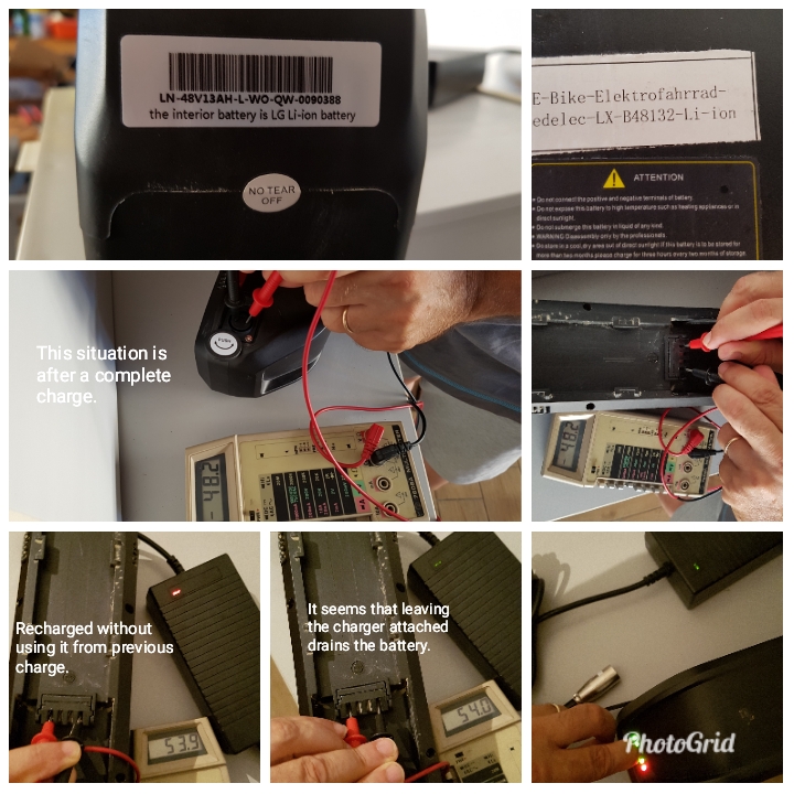

Inserito il - 23/08/2018 : 10:03:07  Mostra Profilo  Visita l'Homepage di vipenzo Invia a vipenzo un Messaggio Privato  Rispondi Quotando
Ho sentito aliexpress e mi hanno chiesto di fare foto con le misure, facendolo mi ha sorpreso vedere che la carica è arrivata a 54V (Ho rimesso in carica la batteria già carica per fare la foto con il led verde, mi aspettavo che diventasse verde immediatamente, invece ci ha messo diverse ore e alla fine era 54V)
Ho l'impressione che la batteria si scarichi se lasciata ore attaccata al caricatore dopo la carica completa, è quello che ho fatto per arrivare ai 48V)
Se fosse così vi sembra un problema della batteria o del caricatore ?

Inserito il - 23/08/2018 : 10:23:41  Mostra Profilo Invia a Barba 49 un Messaggio Privato  Rispondi Quotando
Non mi è mai accaduto che una batteria lasciata collegata al charger per ore dopo la ricarica abbia perso energia, io a volte mi dimentico di scollegarle per ore ed ore e non mi è mai accaduto niente di simile: Se hai un caricatore che ha un relè interno che si attiva solo collegandoci la batteria è chiaro che alla fine si stacca e spegne tutto, mentre se hai uno dei normali charger da due soldi come i miei la tensione viene mantenuta per sempre, salvo che tu stacchi l'alimentazione a 220V...
Se a te capita hai un problema, comunque se dipende dalla batteria la scarica nel tempo avverrà anche se la scolleghi dal caricatore!
Sergiom1961
1861 Messaggi
Inserito il - 23/08/2018 : 13:23:37  Mostra Profilo Invia a Sergiom1961 un Messaggio Privato  Rispondi Quotando
Ma, comunque, dovrebbe essere 54,6 non 54.
Inserito il - 23/08/2018 : 13:46:11  Mostra Profilo Invia a Barba 49 un Messaggio Privato  Rispondi Quotando
@Sergiom1961: Se sta usando un tester da 20-30Euro i decimali vanno e vengono!!!
vipenzo
88 Messaggi
Inserito il - 23/08/2018 : 14:14:03  Mostra Profilo  Visita l'Homepage di vipenzo Invia a vipenzo un Messaggio Privato  Rispondi Quotando
Così tanti ? Pensavo, visto che l'ho misurata probabilmente un'oretta dopo la carica, che si fosse già scaricata di 0.6V ...
Inserito il - 23/08/2018 : 14:38:06  Mostra Profilo Invia a Barba 49 un Messaggio Privato  Rispondi Quotando
Le batterie al Litio NON hanno autoscarica, rimangono alla tensione di carica massima per ore e giorni!!!
Sono le LiFePO4 che appena scollegate dal charger scendono in un'ora di almeno 2-3V per poi stabilizzarsi: Se vedete una batteria LiIon che scende di tensione quando la scolllegate dal caricatore allora ha un problema!
Mah i decimali sono precisi anche in quelli da 5 euro ormai... semmai si può discutere sulle decime di mV di differenza se il tester è economico...
Io ho un fluke e un multimetro da battaglia da 5 euro in fiera, per sfizio qualche mese fa ho fatto controllare entrambi gli strumenti al laborio tarature che abbiamo qui in azienda. Il cinesone da 5euro sgarrava di soli 20/30mV...
Inserito il - 24/08/2018 : 12:35:31  Mostra Profilo Invia a Barba 49 un Messaggio Privato  Rispondi Quotando
Io di solito acquisto tester non costosi ma poi li faccio tarare da un amico senza spendere... Ne ho avuto uno che addirittura invertendo la polarità dei puntali sgarrava di 0,5V, tipo con una batteria da 52V nominali (14S) la lettura passava da +59,1V a -58,6V...
Anche quello dopo la messa a punto ha iniziato a lavorare benino.
Modificato da - Barba 49 in data 24/08/2018 12:36:35
Inserito il - 27/08/2018 : 10:58:48  Mostra Profilo  Visita l'Homepage di blindo7 Invia a blindo7 un Messaggio Privato  Rispondi Quotando
ciao la misura devi farla sempre dall'uscita della batteria,se colleghi il tester all'ingresso di carica ti segna diverso,
visto che ci fai più di 100km è perfetta,avrai solo qualche indicatore sballato
vipenzo
88 Messaggi
Inserito il - 27/08/2018 : 19:55:14  Mostra Profilo  Visita l'Homepage di vipenzo Invia a vipenzo un Messaggio Privato  Rispondi Quotando
beh, però è strano che a volte si carichi a 48 e altre a 54.
