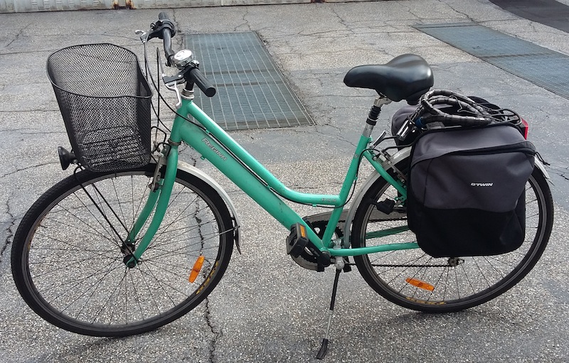

Il progetto prevedeva l'elettrificazione della mia citybike, un cancello che utilizzo per fare la spesa e per mantenermi un po' allenato; avendo già una pieghevole elettrica con hub, la Legend Monza, ero tentato dal centrale con torsiometro, e l'unico alla mia portata era il TSDZ2; poi volevo che fosse il più invisibile possibile perché durante le commissioni la lascio fuori dai supermercati e i negozi e volevo che fosse indistinguibile dalle altre e poco appetibile, e soprattutto volevo spendere il meno possibile. Durante le mie elucubrazioni mi sono reso conto che se montavo il motore sulla mia 28 con telaio L, già al limite per me, l'avrei potuta usare solo io e allora ho deciso, con il pieno appoggio della moglie, di montare il motore sulla 28 taglia M e scavalco basso della consorte e così, regolando solo il sellino, potevamo usarla entrambi. (il cambio e la corona sono le stesse per le due bici)
220,22 KB
prima 1
235,48 KB
prima 2

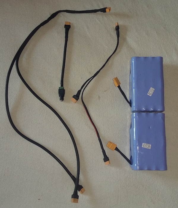

Per il motore ho scelto da PSWPOWER il TSDZ2 350 con display piccolo senza acceleratore nè sensori freno (ordinato e arrivato in tempi record dalla Germania) e per le batterie ho optato per la soluzione provata da Andrea104 ordinando sulla baia 4 pacchi di batterie per overboard da 4,4 AH ognuna, probabilmente tre bastavano ma avevo bisogno delle due coppie per bilanciare il peso nelle borse laterali e per avere più Ah di scarica: anche quelle arrivate in tre giorni con una spesa di poco superiore ai 110 euro; poi sempre sulla baia ho comprato 10 coppie di connettori XT60 per i cablaggi dei cavi; tutto questo in agosto, ma nessuno va più in vacanza?
Una volta arrivati tutti i pezzi ho iniziato l'assemblaggio e le varie cablature;
133,74 KB
due dei quattro pacchi batteria e cavi cablati

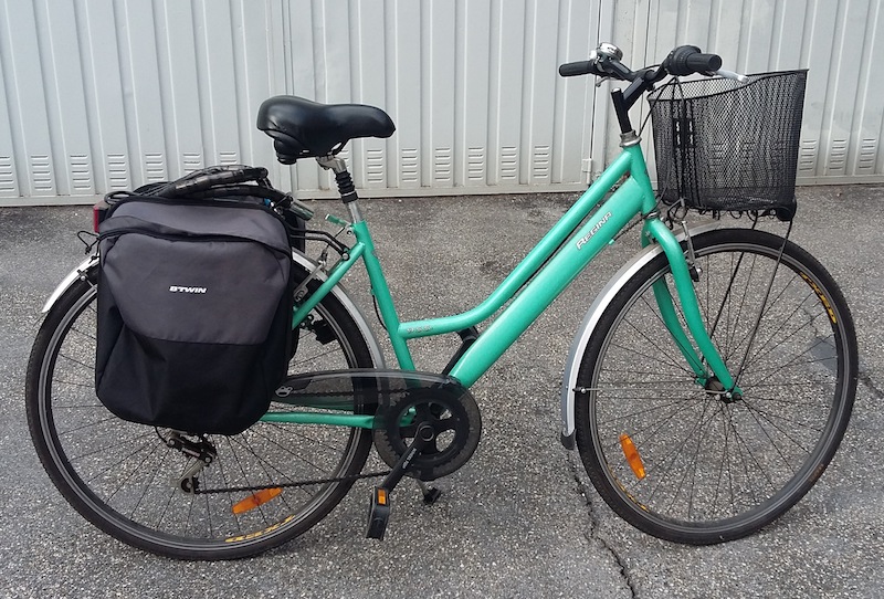

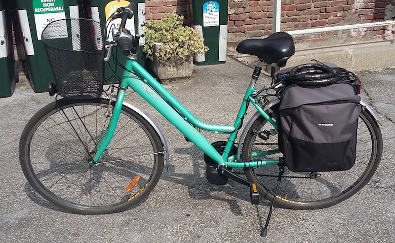

mentre preparavo le batterie guardando e misurando il motore ero molto dubbioso di riuscire ad andare a battuta sul movimento centrale, ero sicuro che toccasse per 2 o 3 mm sulla forca posteriore, (sarebbe utile, se qualcuno ne ha possibilità mettere in rete un disegno con le misure della dima che ho visto usare nei video sul montaggio del motorello), poi smontando pedali, corona e asse con cuscinetti ho visto che il braccio della forca posteriore lato corona aveva una gola che miracolosamente mi ha permesso di andare a battuta sul mc. Il resto è stato di una semplicità disarmante e in mezz'ora era tutto montato e funzionante.
214,83 KB
dopo 1
231,33 KB
dopo 2

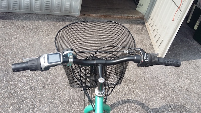

195,52 KB
display
Ho fatto per Torino una decina di km. per saggiare la creatura, e devo dire che è molto più silenzioso di quanto mi aspettassi, ai semafori anche con il piede sui pedali se non si fa forza non tende a scappare di sotto e la guida è piacevolissima e molto naturale; la bici aveva una corona da 42 e il motore è arrivato con la stessa misura, il cambio è un semplicissimo 6 rapporti 14/28; non ho provato, ancora, alcuna salita ma la bici la uso solo su asfalto e volevo poter andare anche in collina dove solo con muscoli non arrivo (vista anche la bici di cui dispongo); alla pedalata devo abituarmi è molto diversa dall'hub si deve usare di più il cambio ma in compenso è molto naturale e sicuramente più faticosa. Appena avrò fatto ulteriori giri e prove le posterò.
