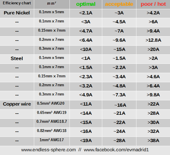

@ Alenic: per i paralleli ti basta una singola striscia di nickel da 0,15 perchè la corrente è poca, ma per le serie il discorso è totalmente differente.
Se per connettere le serie usassi una singola striscia di nickel, che so, da 7mm. di larghezza e 0,15 di spessore, condurrebbe "in sicurezza" 4,7A (14,1A la batteria nel suo insieme), il che andrebbe bene per una centralina sui 14-15A.
Ma se la tua bipa ha assorbimenti maggiori, dovresti utilizzare più strisce di nickel sovrapposte.

In questa tabella puoi vedere la conduttività di nickel, acciaio e rame; OPTIMAL è il range di assorbimento in cui dovresti stare per far si che il nickel non si scaldi in maniera apprezzabile durante l'uso, ACCEPTABLE è dove il nickel comincia a scaldare in maniera via via maggiore in base all'assorbimento richiesto, POOR/HOT è da evitare e potrebbe riscaldarsi al punto da rovinare le connessioni (e le celle):

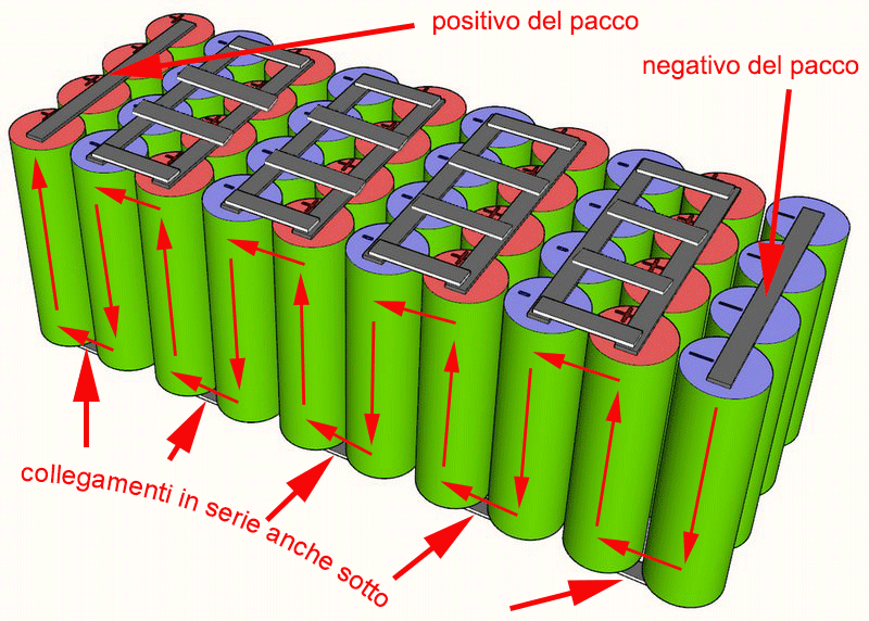

Mi pare semplice, istintivamente verrebbe voglia di collegare i paralleli in serie tra loro utilizzando una sola striscia di nichel, invece ne devi usare almeno 3 o 4 o anche cinque, alcuni usano una striscia per ogni cella del parallelo!
In questo modo come ti ho scritto sopra la batteria è anche MOLTO più robusta meccanicamente e più stabile, oltre ad evere una resistenza interna molto bassa...
Nel tuo caso basta che metti i paralleli uno di seguito all'altro ma capovolti in modo che il positivo di un parallelo sia accanto al negativo di quello adiacente, e a questo punto fai i cinque collegamente tra i cinque positivi delle celle di un parallelo e i cinque negativi delle celle del parallelo accanto!
Cosa c'è che non comprendi? Lo so che i poli delle celle dei paralleli sono già "coperti" da una striscia, ma tu saldaci sopra tranquillamente, prende benissimo!!!

Da quello che ho capito vuoi fare una 5P (5 celle in parallelo), quindi fai prima tutti i paralleli uniti da una singola striscia di nickel, tanto la corrente che passa è poca.
Poi metti i paralleli in fila uno dopo l'altro con le polarità invertite ovvero, la prima fila con i negativi verso l'alto, poi la seconda coi positivi verso l'alto, ecc fino all'ultima.
Poi colleghi ogni parallelo con quello successivo, usando una striscia di nickel per ogni cella (5 strisce), la batteria risulterà più robusta ed erogherà la corrente senza che il nickel si scaldi.
Capisci meglio dal disegno sotto (di Rio9210, che ho rielaborato), vedi i paralleli con le polarità alternate e le strisce che devi mettere, le frecce rosse sottili lungo le celle le ho messe per farti capire come "gira" la corrente, cioè cosa accade man mano che colleghi i paralleli in serie... il disegno è una 10S 4P ma è per rendere l'idea:

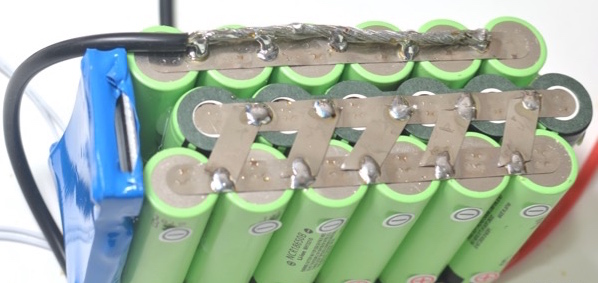

Non fare quello che secondo me è un errore: a volte nel primo e ultimo parallelo (positivo e negativo generale del pacco) si usa lasciare un po' più lunga la striscia di nickel che collega le celle del parallelo, in modo che fuoriesca un po' dal pacco, per poi saldarci i cavi grossi (nero del negativo e rosso del positivo).
Così facendo, però, tutta la corrente passerà attraverso quell'unico spezzone di nickel e, se guardi la tabella che ho postato in precedenza, se il nickel non è largo e spesso, farà resistenza e si scalderà… sarà l'anello debole di tutto il pacco.
Meglio, a mio parere, saldare i cavi grossi nero e rosso su tutta la striscia di nickel del primo e ultimo parallelo (saldando negli spazi fra le celle, per non scaldarle).
Capisci meglio dall'immagine sotto, conviene incidere la guaina esterna del cavo e scoprirlo man mano solo di quel poco che ti serve per la saldatura, fino a scoprirlo del tutto quando dovrai fare l'ultima saldatura; in questo modo eviti che il cavo "si apra" e qualche filo intrecciato che lo compone se ne vada in giro rischiando di fare un bel corto.
Poi ricopri tutto con nastro kapton.

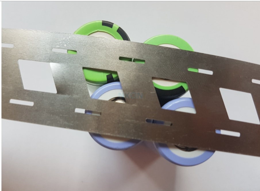

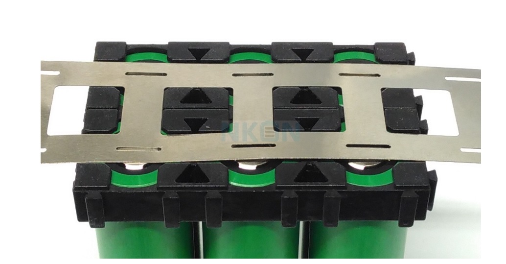

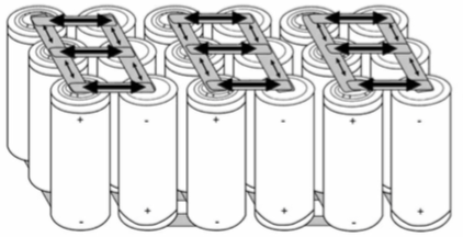

Inserito il - 14/09/2018 : 12:25:05  Mostra Profilo Invia a Steu851 un Messaggio Privato  Rispondi Quotando
ci sono bande in nickel che semplificano il lavoro, sia se si fanno batterie a parallelepipedo usando gli holder, sia senza holder (foto prese da nkon.nl)
103,58 KB
102,97 KB
gli elettrodi della puntatrice vanno posizionati a cavallo del taglietto sulla banda che serve ad aumentare la resistenza Durante la saldatura per migliorarne l'efficacia

36518 Messaggi
Inserito il - 18/09/2024 : 17:41:43  Mostra Profilo Invia a Barba 49 un Messaggio Privato  Rispondi Quotando
Allora si prendono 12 celle e si mettono sul banco con il polo positivo in alto, poi se ne affiancano altre 12 con il polo negativo in alto: A questo punto si saldano tutte e 24 con una lamina larga 30mm ed hai fatto sia una serie che un parallelo!
A questo punto capovolgi le due file di celle collegate in serie, aggiungi un'altra fila di 12 celle accanto e fai di nuovo le 24 saldature e via così fino alla fine...
Poi saldi le due lamine dove andrai a collegare i cavi di potena ad hai fatto!
DanyBlitz
9 Messaggi
Inserito il - 18/09/2024 : 20:23:57  Mostra Profilo  Rispondi Quotando
Ora mi è chiaro.
La batteria sarà rettangolare, quindi in teoria potrei, ma, vorrei procedere prima con le serie poi coi paralleli, è più sicuro. Poi il rame costa, pesa, e mi piace pensare a dettagli come la ventilazione etc. Però per un pacco più soft è sicuramente molto pratico, grazie mille per la tip.

3561 Messaggi
Inserito il - 20/09/2024 : 21:31:23  Mostra Profilo Invia a T4R un Messaggio Privato  Rispondi Quotando
Mi dispiace ma per più motivi si fanno prima i paralleli e poi le serie.
Tutti ma prprio tutti fanno cosí, dall'artigiano fino ai marchi blasonati di batterie e di auto.
Ci sarà un perchè.
Se non sei in grado di maneggiare batteria ad alta capacità di scarica è meglio lasciar perdere.
Del resto anche una 10s 1p messa in corto fà un bel botto.
