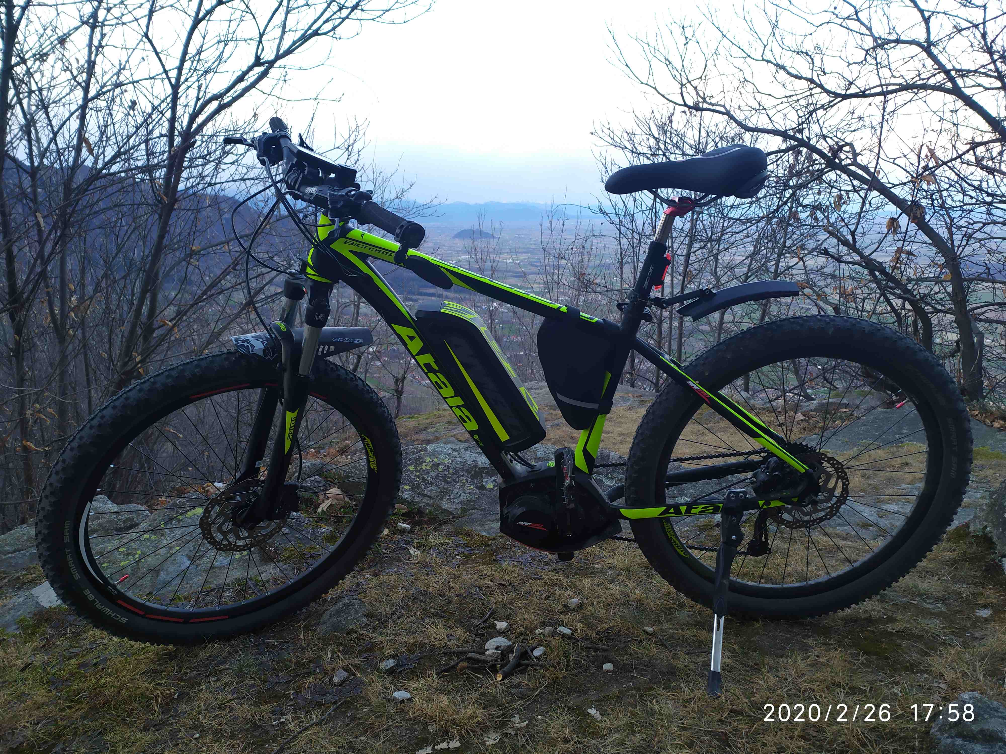

Ghostrider
667 Messaggi
Inserito il - 08/03/2020 : 12:38:06  Mostra Profilo  Rispondi Quotando
Eh si è di repertorio, sullo sfondo Torino
Dopo la notte solo il letto riesco ad esplorare

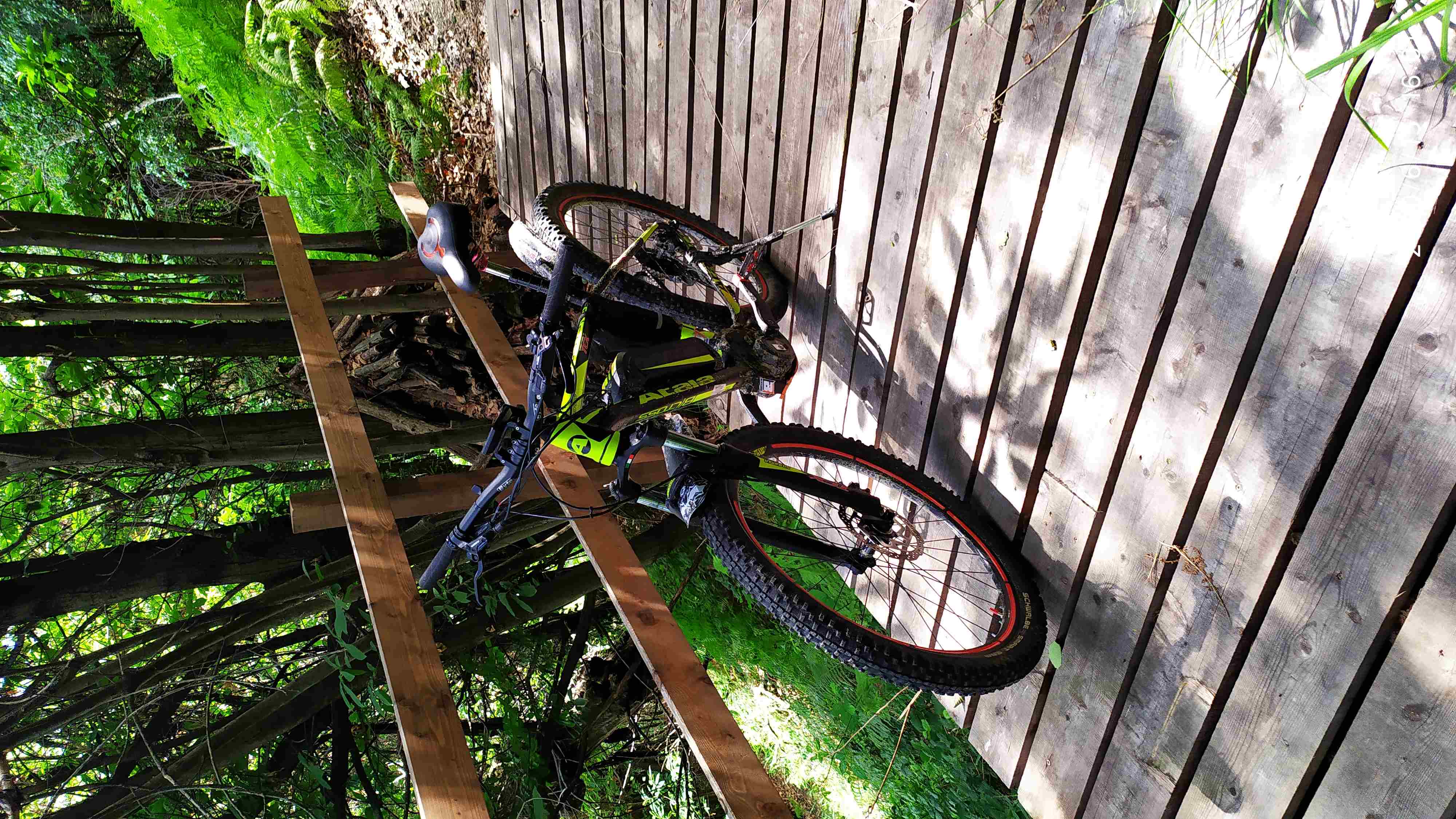

Inserito il - 15/06/2020 : 16:29:15  Mostra Profilo  Rispondi Quotando
Oggi giretto su sentieri super ripidi

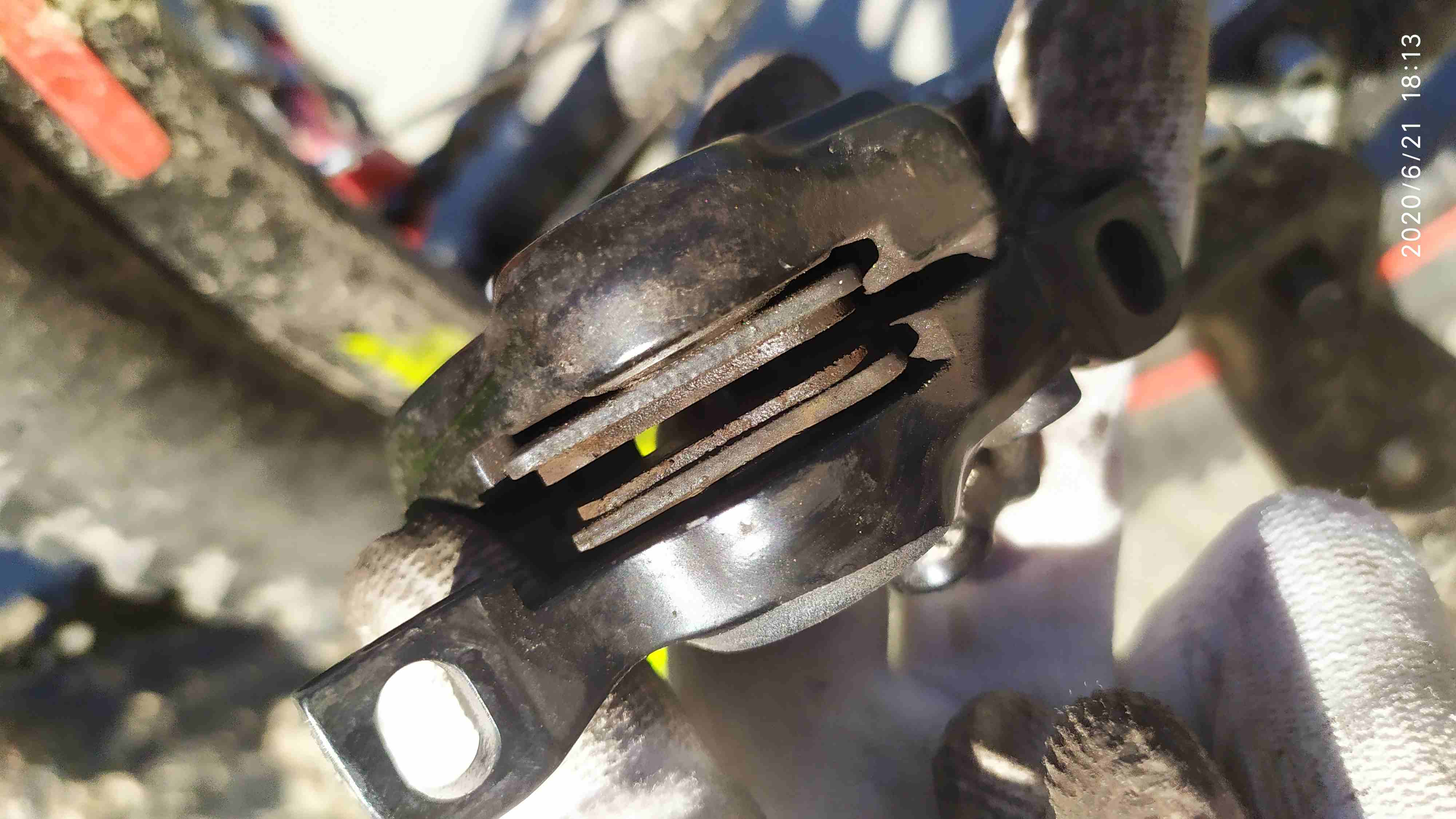

667 Messaggi
Inserito il - 21/06/2020 : 17:36:16  Mostra Profilo  Rispondi Quotando
Finito per la seconda volta i freni posteriori... In discesa diventano blu

Ghostrider
667 Messaggi
Inserito il - 21/06/2020 : 19:49:45  Mostra Profilo  Rispondi Quotando
luc_maz48 ha scritto:
Ciao Ghost, si ma oggi, fa caldo!
Ciao Luc, era un immagine di alcuni giorni fa... Oggi le ho sostituite, fa veramente caldo era ora
Pensavo fossero finite però non lo erano del tutto... Per sicurezza le ho messe nuove
Ghostrider
667 Messaggi
Inserito il - 21/06/2020 : 19:51:24  Mostra Profilo  Rispondi Quotando
Erano così

7011 Messaggi
Inserito il - 21/06/2020 : 20:36:03  Mostra Profilo Invia a luc_maz48 un Messaggio Privato  Rispondi Quotando
Ciao Ghost, ma dai... avevano ancora (a stima) 2 o 3 mm. di buono se non erano "cristallizzate" e se non facevi tanta discesa, andavano ancora abbastanza!
Sentiamo poi gli esperti...che non si sprecano i soldi! Si va fino al ferro!
Bisogna anche imparare a frenare... in discesa, (a tratti) e decisi, non sempre solo rallentare. (Non è il tuo caso), sei un motocisclista esperto!
Buona serata

Sergiom2
3797 Messaggi
Inserito il - 21/06/2020 : 20:50:23  Mostra Profilo  Rispondi Quotando
Caro Luc
Le pastiglie nuove hanno al max 3mm
Sentiamo gli esperti?
Allora stai zitto che non ne scrivi una giusta!
Andare al ferro significa buttare i dischi.
Ma se non sai cosa scrivi perché scrivi?

Ghostrider
667 Messaggi
Inserito il - 28/06/2020 : 09:51:13  Mostra Profilo  Rispondi Quotando
Bilbo ha scritto:
Ghostrider ha scritto:
Cavolo mi sembra che sui miei c'è proprio scritto resin,
Ci avrei scommesso.....
Ecco la foto di quello che c'è scritto sui miei dischi... Quindi le semi metalliche che ho messo non vanno bene? Spero siano più morbide così non ho rovinato i dischi (a parte che non è un problema perché costano poco e volevo montare quelli da 203)
Queste pastiglie semi metalliche non erano male sono durate più delle originali e la frenata era simile... Solo al anteriore fischiava di più e facevano i dischi blu
Ghostrider
667 Messaggi
Inserito il - 28/06/2020 : 09:54:51  Mostra Profilo  Rispondi Quotando
607,1 KB
Bilbo
1696 Messaggi
Inserito il - 29/06/2020 : 13:49:35  Mostra Profilo  Rispondi Quotando
beh, ovvio, l'anteriore è quello più sollecitato, comunque la tua foto parla chiaro.... le semimetalliche non vanno bene....
Aggiungo che il disco va sostituito al più presto, dopo la cottura che gli hai dato non è più affidabile....
Modificato da - Bilbo in data 29/06/2020 13:50:41
Ghostrider
667 Messaggi
Inserito il - 29/06/2020 : 18:44:11  Mostra Profilo  Rispondi Quotando
Stranamente io sollecito molto più il posteriore, sarà perché sono sempre in off road...
Ora vedo come si comportano poi vedo di adattare quei dischi che dicevo prima... Ho visto che c'è un adattatore da usare
15285 Messaggi
Inserito il - 29/06/2020 : 19:03:53  Mostra Profilo Invia a andrea 104KG un Messaggio Privato  Rispondi Quotando
Le pastiglie al posteriore mi durano la metà... di recente ho dovuto cambire tutti i dischi... uno scalino di quasi un mm
va bè io sono esagerato una coppia di pastiglie al mese , se aspetto un mese e mezzo tocco ferro (già capitato)
Bilbo
1696 Messaggi
Inserito il - 30/06/2020 : 07:55:10  Mostra Profilo  Rispondi Quotando
beh, Andrea, bici diversa, percorsi diversi, ma, sopratutto, pesi diversi.....
Bilbo
1696 Messaggi
Inserito il - 30/06/2020 : 07:57:54  Mostra Profilo  Rispondi Quotando
Forse pensi di sollecitare di più il posteriore, il disco anteriore non credo sia molto d'accordo con te. Del resto l'anteriore è quello che frena di più, prova a fermarti usando solo il posteriore o solo l'anteriore.... poi ne riparliamo...
