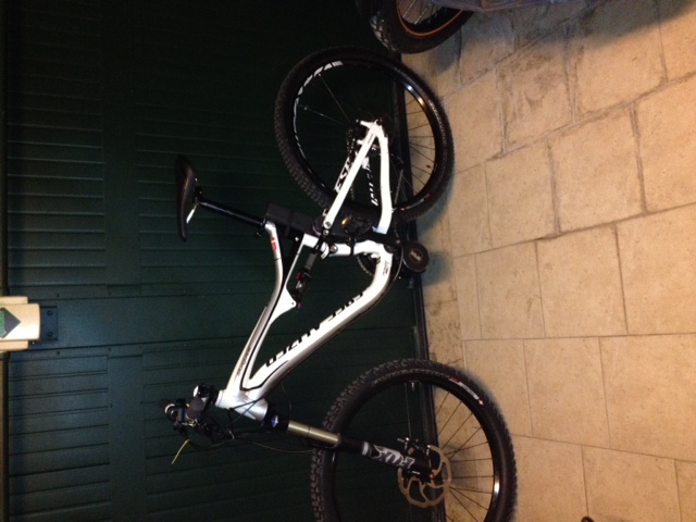

Ciao ragazzi Come da titolo dovrei posizionare e costruire una batteria per una Specialized stumpjumper cerco di postare una foto conoscete qualcuno che fa sacche e batterie al litio? Vorrei una 18 ampere 13 S oppure 18 Ampere 14 S da abbinare a motore 750 watt bbs02b 48v Si accettano consigli grazie

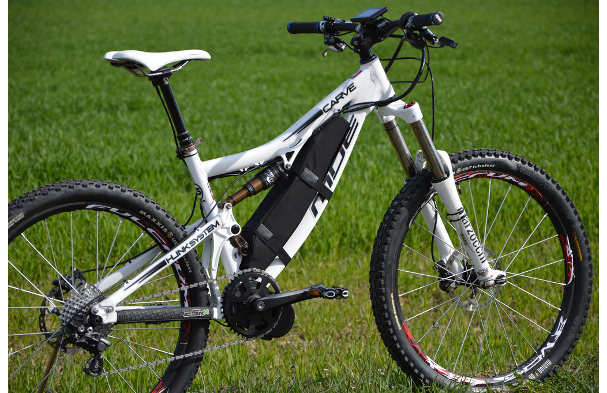

la bici è quella sopra,ho pensato di metterla nel triangolo sotto il mono oppure dietro la sella con una sacca, Qualcuno conosce ki fa sacche e chi fa batterie? Grazie mille in anticipo, Che ne dite di una sacca del genere? Ma chi me la può fare? Soprattutto le batterie chi me le fa?

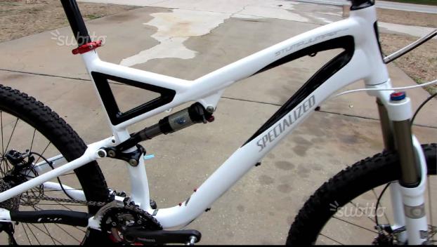

Sicuro che il movimento centrale sia compatibile? In più il motore mi sa che ti sta orribilmente basso.. per la batteria ci sono artigiani sul forum, lo spazio sembra tanto non c'è neanche il carro che viene in avanti. . Bella bici ma è in carbonio?

Ti sconsiglio la "sacca" sotto la sella, nel MTB "serio" con sentieri scassati, downhill e fuoristrada impegnativo, quella soluzione è da scartare assolutamente.
Dovresti sistemare la batteria nel triangolo centrale oppure sotto il tubo obliquo, sebbene 70 celle non sono poche e non so se ci stanno nel triangolo. Sotto il tubo obliquo si, io l'avevo montata sotto, e ci ho fatto una stagione senza problemi.
Devi ricavare la sagoma dello spazio disponibile nel tubo obliquo, e usando un programma di grafica 3D semplice come SketchUp, calcolare quante celle possono starci dentro (considerando anche lo spazio per il BMS e cavetteria varia), dopo aver tolto circa 1 cm per lato, che lascerai come spazio tra la batteria e il telaio, isolamento interno e spessore del contenitore in alluminio.
P.S. Verifica prima però che il tuo movimento centrale sia un BSA da 68 oppure 73mm, altrimenti le cose si complicano parecchio.

Come ti hanno accennato controlla bene la lunghezza del cannotto del movimento centrale, se eccede i 73mm lascia perdere, avresti una linea della catena veramente pessima...
Considera anche che a causa della "gobba" presente sul tubo obliquo del telaio sarai costretto a montare il motore molto in basso, cosa orrenda da vedersi (è proprio un pasticcio) e scomoda in fuori strada perchè abbassa molto la luce a terra della bici.
Per il resto quoto Rio9210, non si può mettere una batteria di oltre 3500g appessa al sellino se vuoi fare anche solo un po' di fuoristrada, quindi mettila sopra o sotto al tubo obliquo con un contenitore.

grazie a tutti ragazzi provero a fare come mi avete detto,per il motore non avevo notato la gobba del telaio mi sa che non va proprio bene il motore centrale su quel telaio,pazienza cambierò bici

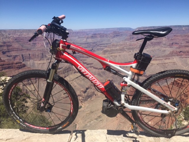

Specialized epic, Lipo 44V 10A divisa in 2x: sottosella e portaborraccia

Bello si sta anche bene , grazie mi sembra ottima come idea. Grazie
