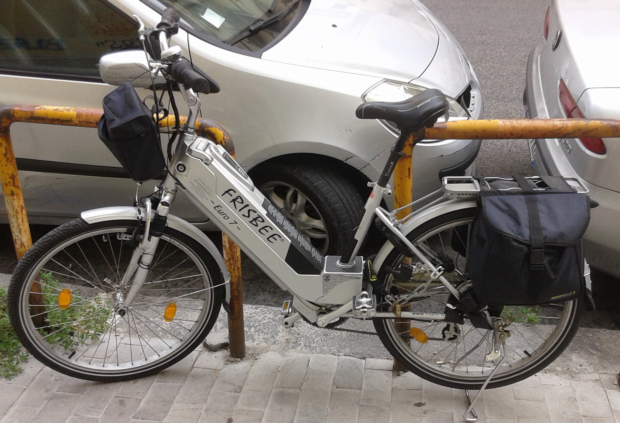

Amici, vorrei un suggerimento per aumentare il tiro in salita della mia Frisbee euro 7 tour mmx (ruote da 26" batterie piombo ancora originali 36V). Peso circa 90 Kg. e la bici 38! La bici è stata poco usata ed è in ottimo stato, io invece col passare degli anni amo sempre di più pedalare in pianura ma non voglio faticare in salita. La trovo comodissima per i miei brevi spostamenti urbani (Napoli). Pensavo di sostituire la centralina ed eventualmente in seguito le batterie con una al litio. Vorrei qualcosa di perfettamente compatibile che non cambi la logica di funzionamento della bici. Cosa suggerite? Grazie

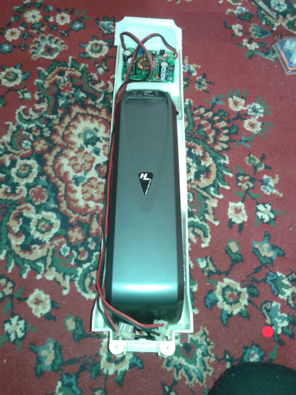

Sulle mie (anche se marchiate diversamente) avevo installato all'interno della scatola originale delle litio da 13Ah 36V e step-up settato a 43V e fino al 10% tiravano benissimo anche con la centralina originale. Però non per salite lunghissime. Altrimenti lo step-up doveva andare esterno. A 48V viaggiavano a 33km/h in pianura.
@lby: ti ringrazio. Un buon tiro al 10% mi starebbe benissimo ma pensi che possa almeno inizialmente per prova utilizzare le batterie al piombo che sono attualmente montate? La scheda con i led sul case che indicano la corrente istantanea rischiano di danneggiarsi? Io penso di no ma certamente darebbero indicazioni errate. Che ne pensi?

Si, Euro 7 ruote 26"
778,51 KB
Avevo già in programma di sostituire il piombo con litio ad esaurimento delle batterie attuali che vanno ancora. L'operazione è fattibile ed indicata dal Costruttore senza difficoltà con i piccoli accorgimenti suggeriti da E-coso.
