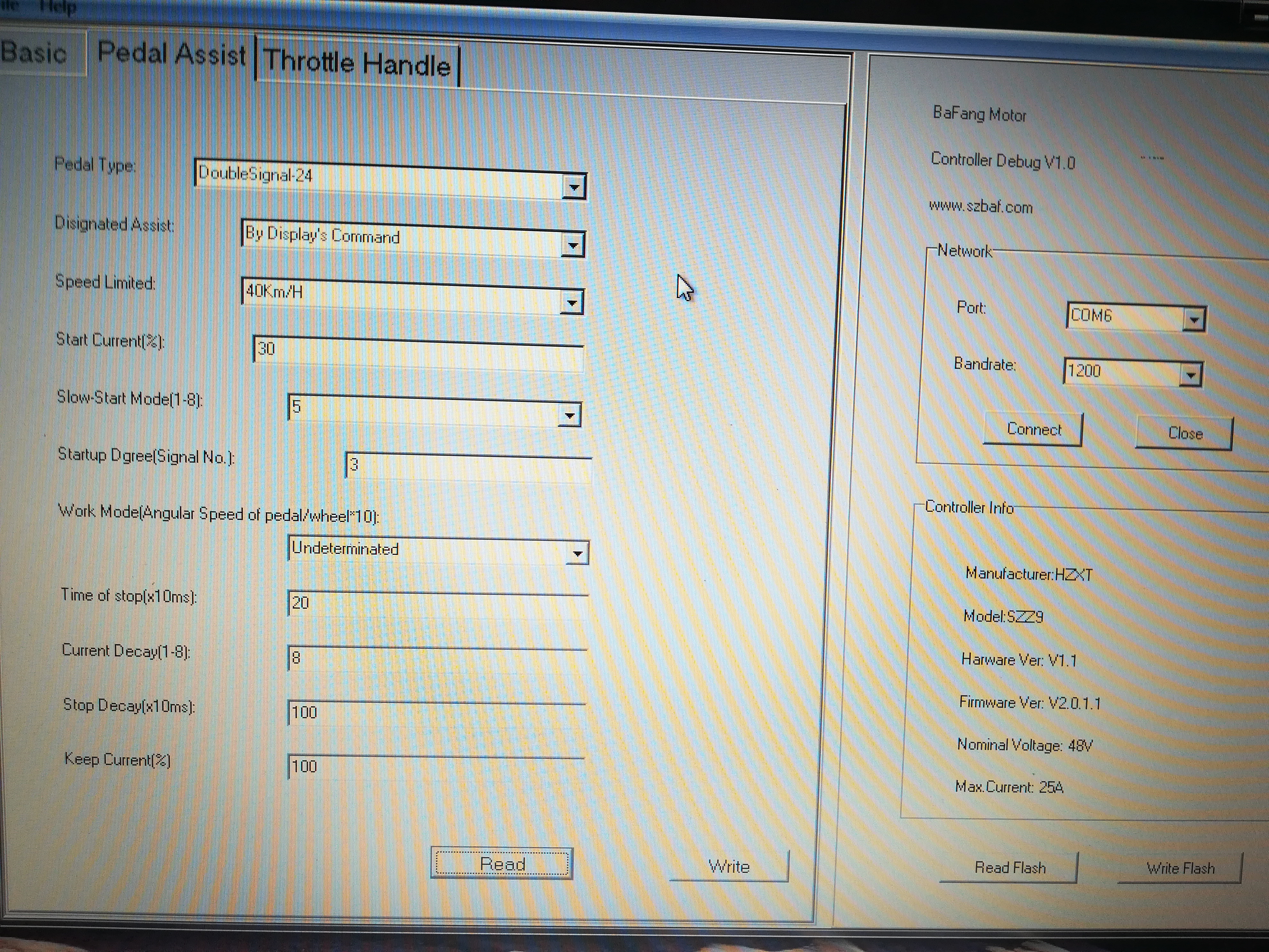

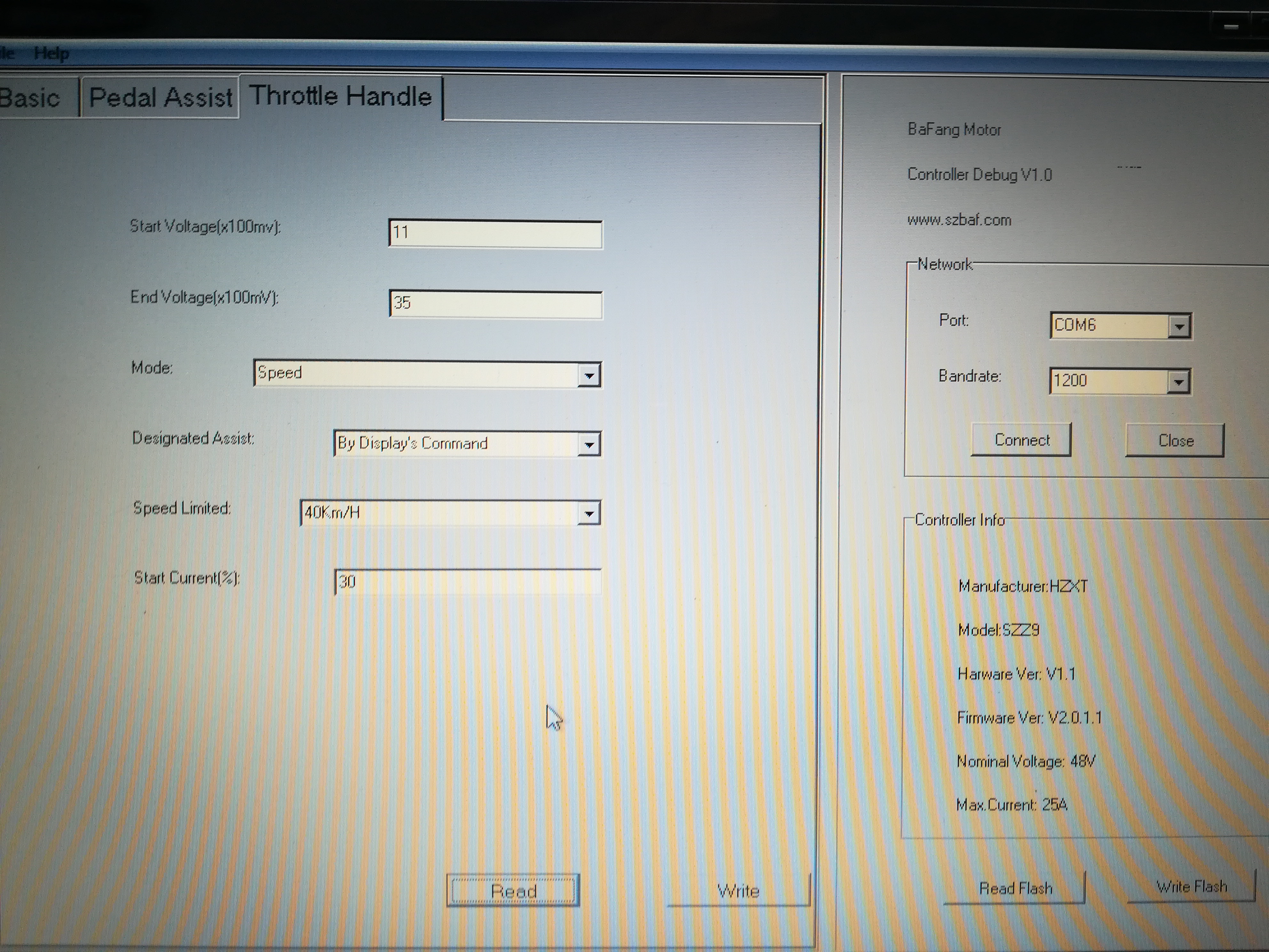

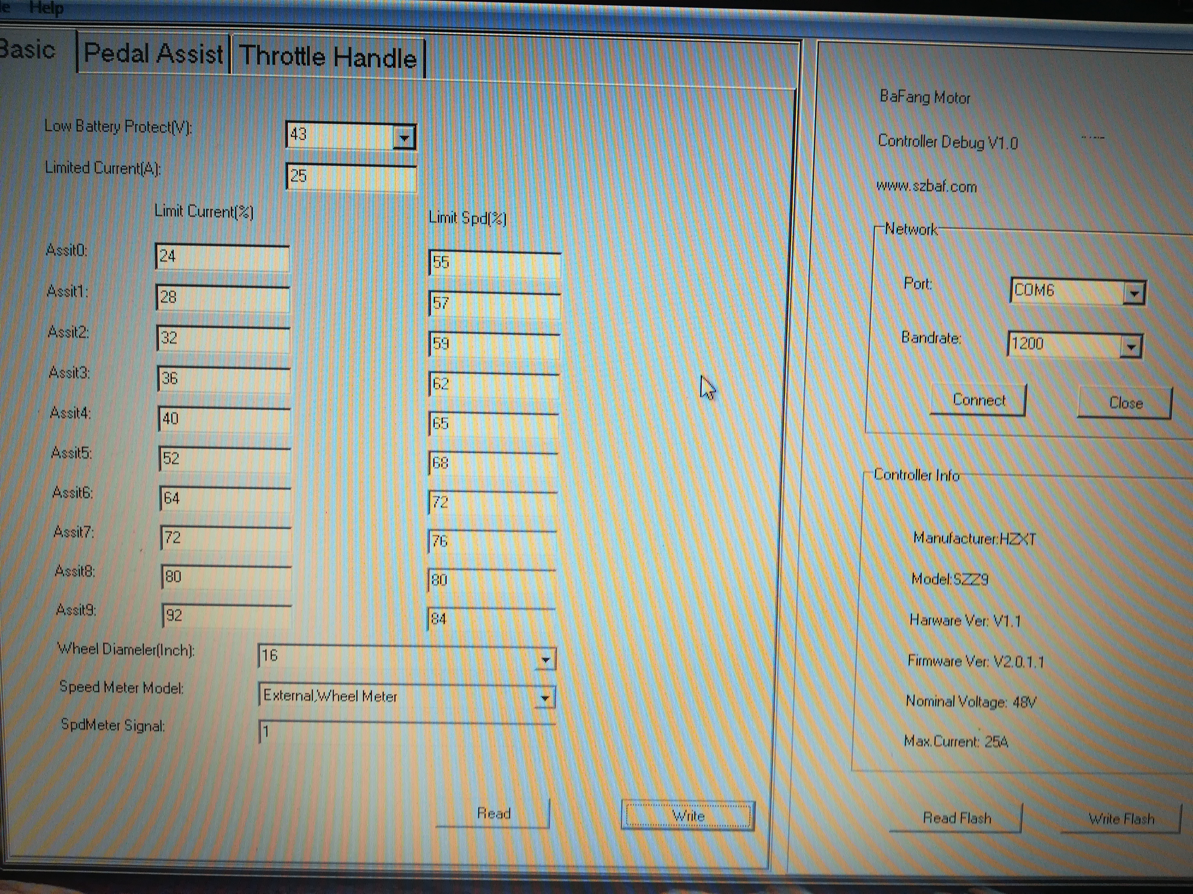

Ciao ragazzi per favore datemi un consiglio e Ditemi se come ho programmato il mio bafang bbs02 che alimento con 14s 6p su una mmtb biammortizzata potrebbe andare bene oppure c'è da cambiare qualcosa? voce ai professionisti della programmazione grazie mille in anticipo

Inserito il - 29/08/2018 : 09:32:23  Mostra Profilo  Visita l'Homepage di blindo7 Invia a blindo7 un Messaggio Privato  Rispondi Quotando
ciao io cambierei wormode da undeterminated a 10
-riduci molto la pedalata simbolica
keep current da 100 a 60/70
-quando fai finta di pedalare per un po cala in percentuale l'assistenza,quindi ti spinge
in accelerazione regolarmente,e se ti supera cala un pochino riallineandosi alla tua pedalata
hai messo il pas bloccato a 40kmh ed il gas by display,quelli sono gusti!
per il settaggio dei livelli a me piace usarne 5,quindi hai effetto sul cambiamento solo sui dispari,
quindi 1/3/5/7/9 io li ho messi 10/25/45/60/100% e speed 70/70/80/100/100
se lasci il limite a 40kmh avrai per esempio sul 1 livello 28kmh 87rpm di pedalata,
raggiunti i 90rpm o i 28kmh il motore ti molla e puoi cambiare senza scrocchiare
se cambi il limite devi rifarti i conti

ok blindo grazie mille ma io vorrei una regolazione che assomigliasse al bosch,vorrei che partisse dolce ma con potenza tipo il bosch o derivati, dici che è possibile oppure sogno?

Inserito il - 29/08/2018 : 12:39:09  Mostra Profilo Invia a Barba 49 un Messaggio Privato  Rispondi Quotando
Stai scherzando? Come fai ad avere un funzionamento simile ad un motore con sensore di sforzo utilizzando il pas? Hai avuto giù diverse bici e sai bene come si comportano con il sensore di rotazione, quindi...
Se vuoi quell'effetto devi acquistare un Bafang Ultra 510 con sensore di sforzo, solo che occorre il telaio dedicato come per tutti i motori centrali con torsimetro eccetto il TSDZ2.
Per partire dolcemente (visto che tanto il tuo kit è palesemente illegale) usa l'acceleratore, va che è un piacere!!!
Inserito il - 29/08/2018 : 12:54:27  Mostra Profilo  Visita l'Homepage di blindo7 Invia a blindo7 un Messaggio Privato  Rispondi Quotando
quoto Barba è difficile uguagliare il torque,magari abbassa start current a 10%,io l'ho settato tutto così e i primi due livelli vanno come le bici legali e sono quasi naturali,con gli altri livelli comincia a spingere e si sente,li uso per trasferimenti o se ho fretta,
se vai in gruppo con bosch e simili,ti trovi ad alzare il livello in salita e riabbassarlo in pianura,una scocciatura!
tant'è che ne ho presa una fatta e il BBS lo uso più da solo o,stanco o sulla metro,mare,città,è meno vistosa e più prestante
ero tentato dal tsdz ma pecca di affidabilità confronto al bafang secondo me
