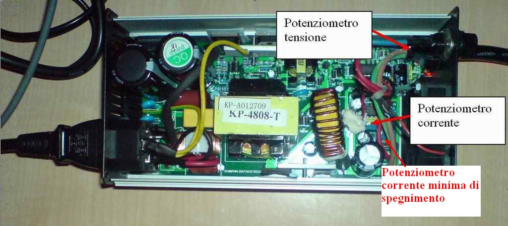

Ciao, ho a casa un alimentatore tipo Bms Battery da 36V per batteria Lifepo4 da 4A di carica max, usando adesso una Batteria litio con celle Panasonic da 14,5Ah che mi è stata fornita con il suo carichino da 2A ho pensato di utilizzare quello da 4A per avere una carica piu' veloce, riducendo la tensione Max da 43,8 V a 42 V, utilizzando il trimmer che si trova al suo interno (come da foto che ho trovato in una vecchia discussione del foro):
75,59 KB
mi chiedo e chiedo ai piu' esperti se basta solo questo intervento, se devo intervenire anche nei trimmer dedicati alla corrente oppure c'è incopatibilità totale tra le due chimiche?

va bene stessa logica di funzionamento,abbassi a 42V e vai

Ciao, ma riflettendo su quello che dice Barba49, per ottenere una carica meno invasiva tipo 2,5-3 A, posso intervenire sul trimmer indicato in foto come "Potenziometro Corrente" per abbassare la corrente erogata?

Grazie delle risposte ma mi viene un'altro dubbio guardando la foto che ho postato potrei intervenire anche sul trimmer della corrente per abbassarla chesso' a 2,5-3 Ah chiaramente, ribadisco, il carichino c'è l'ho già ... e volendo provare il trimmer della corrente minima ha valori differenti tra Litio e LifePo4?
Inserito il - 17/08/2018 : 15:46:35  Mostra Profilo Invia a Barba 49 un Messaggio Privato  Rispondi Quotando
Come già specificato i caricatori LiIon e LiFePO4 differiscono solo per la tensione massima di taratura, tutto il resto è IDENTICO!!!

Grazie Barba49 capito per quanto riguarda il trimmer della corrente mininma ma per il trimmer della "corrente" sai se è in grado di abbassarla?
Inserito il - 18/08/2018 : 15:25:13  Mostra Profilo Invia a Barba 49 un Messaggio Privato  Rispondi Quotando
Ogni caricabatteria è una cosa a se, quindi non posso sapere se il tuo prevede la regolazione della corrente massima di ricarica: Dovresti collegarlo alla batteria inserendoci in serie il tester sulla portata amperometrica e poi vedere se smanettando il trimmer la corrente diminuisce!

Inserito il - 18/08/2018 : 18:43:08  Mostra Profilo Invia a zappan un Messaggio Privato  Rispondi Quotando
Ci mancherebbe Barba 49 . ma io ho il carichino postato nella foto e pensavo che essendo molto comune fosse conosciuto, ancora grazie della pazienza.

Allora finalmente ho fatto la modifica , funziona perfettamente e per giunta abbassando la tensione dal trimmer a 42V si riduce pure l'emissione di corrente (almeno nel mio) e invece di 4A carica a 3A quindi ho ottenuto carica piu' veloce ma credo ancora in sicurezza
