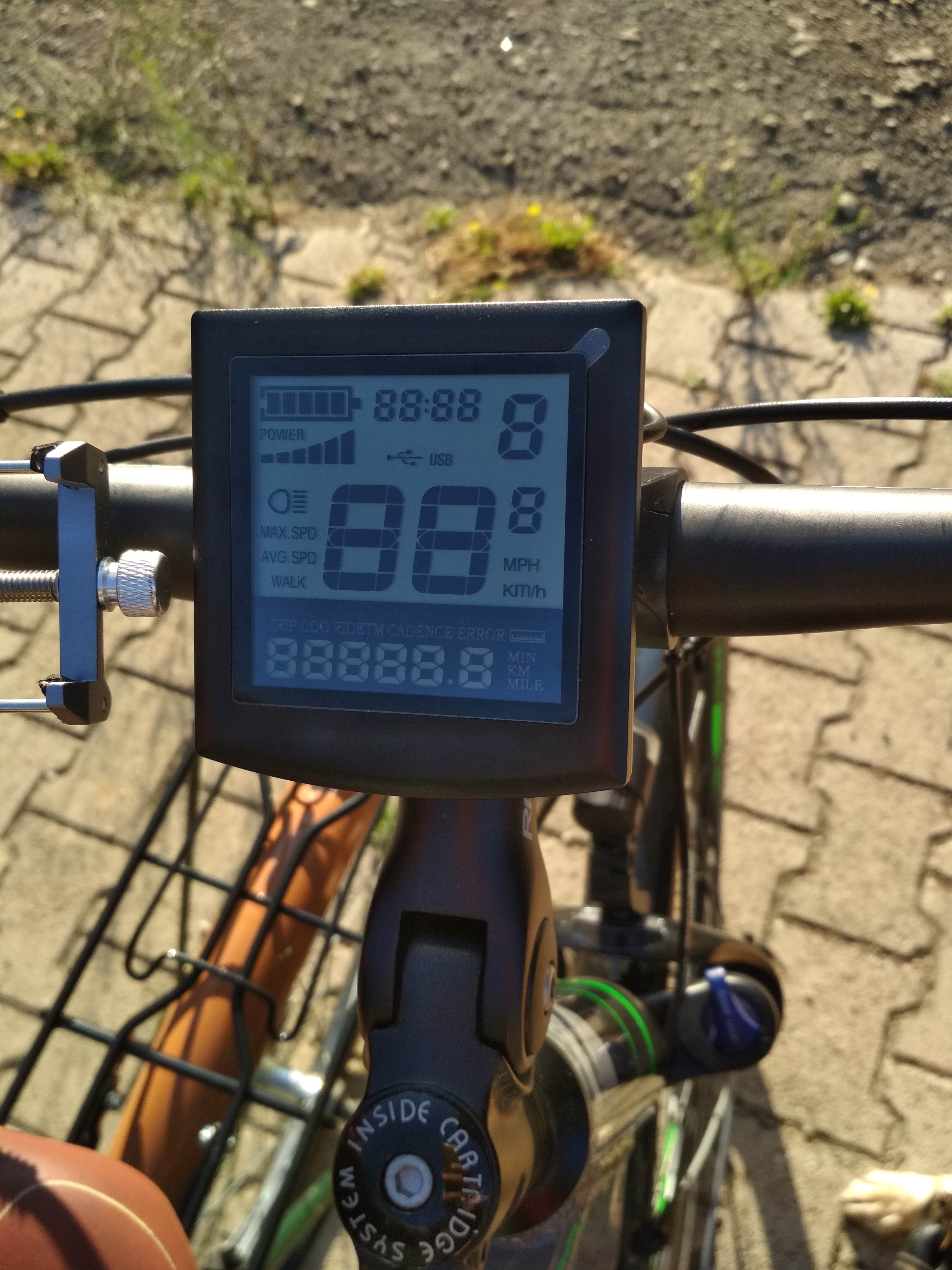

Inserito il - 06/09/2018 : 08:47:18  Mostra Profilo  Rispondi Quotando
Buongiorno a tutti, questo è il display del controller in accensione:
839,14 KB
Come vedete ha diverse funzioni, direi nascoste, perché io posso avere info solo su velocità massima, velocità media, attuale, km percorsi, minuti di trip, e km totali.
Lì vedo addirittura un "cadence", un simbolo "USB" e un regolino metrico, ma queste funzioni come dicevo prima sono nascoste.
Avete idea di come possono essere attivate?
Inoltre ho il pulsante per la luminosità del display, e vorrei utilizzarlo per accendere le luci, collegandole in qualche modo tramite filo... Secondo voi, si può fare?

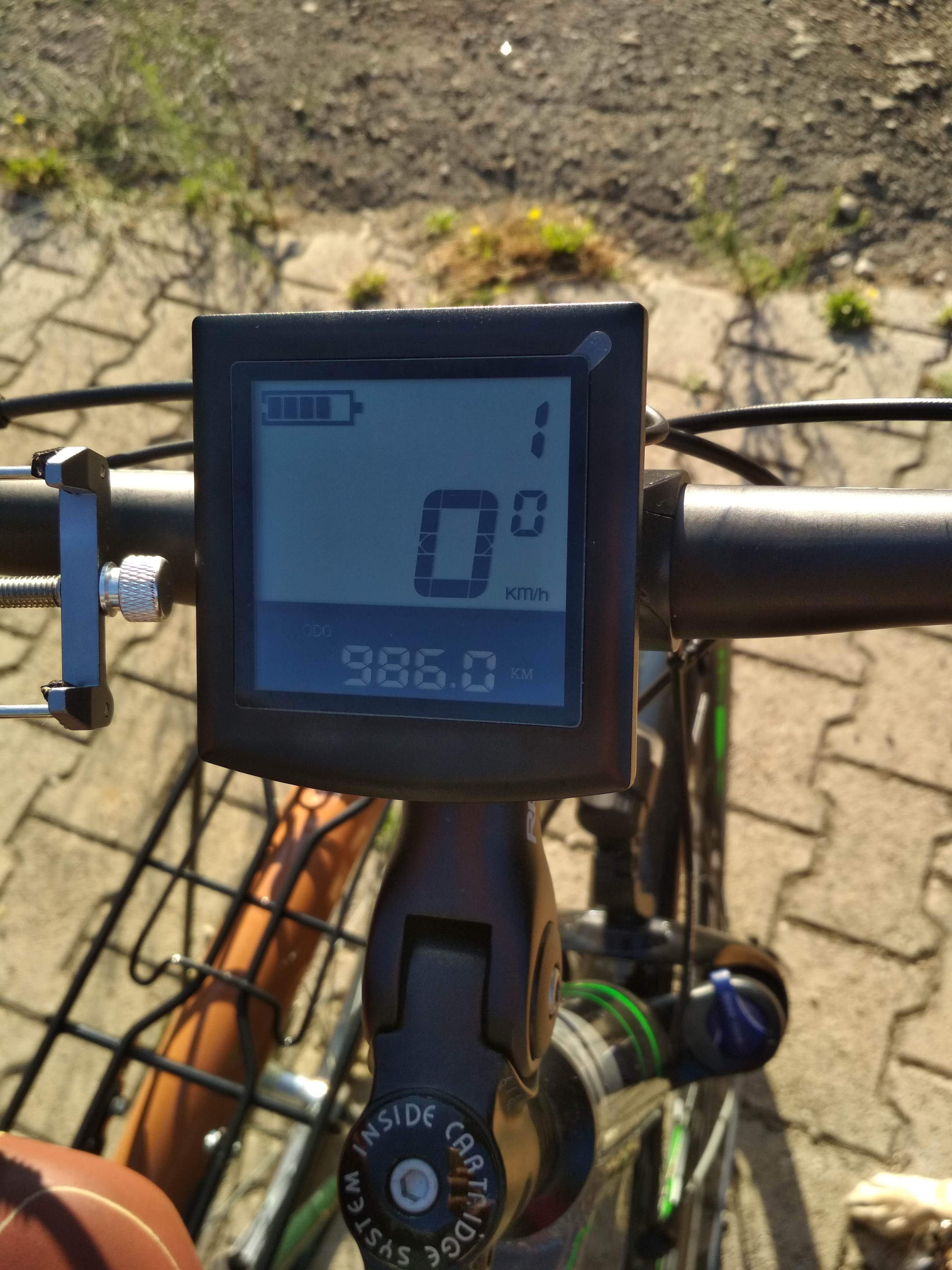

Scusate ma l'immagine che volevo caricare è questa:
957,5 KB

Non puoi usare l'alimentazione del display per far funzionare le luci della bici, troppo poca corrente!
Quanto al resto guarda su Youtube, di solito se è possibile fare qualcosa di interessante con il display li trovi tutto!

In realtà volevo solo prendere l'impulso dell'interruttore per le luci, per accenderle e spegnerle dal pulsantino della retroilluminazione. Ma che tipo di controller monta questa bottecchia? Cosa devo cercare? Dovrei smontarlo e aprirlo per vedere cosa trovo all'interno?

Giusto se può interessare a qualcuno il display è della cinese Tianjin modello KD51C-U ed il manuale si può scaricare da qui:
http://www.key-display.com/Downloads/User%20Manual/User%20Manual-KD51C-U-KDS.pdf
Due i problemi:
-Nel mio display non c'è l'orologio, quindi nessun modo per impostare l'orario;
-Non si capisce come si può tenere sotto controllo la cadenza, forse ci sarebbe bisogno di un sensore aggiuntivo;
Forse un giorno lo cambierò con un display led possibilmente compatibile.

Scusami, a cosa ti servirebbe sapere il tipo di controller presente dentro al tuo motore? Tu puoi interagirci solo tramite il display, quindi dedicati a cercare sul web eventuali (non certo ovvie) informazioni su questo settaggio...
Quanto a prelevare l'impulso per accendere i fari va bene, ma non puoi usare un relè, solo transistor o affini, la corrente necessaria per azionare un relè danneggerebbe quasi certamente la centralina.

Ho passato l'intero pomeriggio a cercare informazioni sui sistemi bottecchia ma sembra che sia l'unico ad avere questa meravigliosa bipa
Mi sa che per la cadenza è meglio acquistare un secondo ciclocomputer e per le luci... le accenderò come al solito
