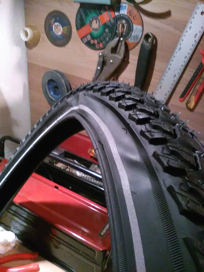

allora, chiariamo: i primi schwalbe hanno fatto circa 5000km, poi si è rotto un filamento di acciaio del bordo ed ha bucato la camera d'aria, avevo messo le foto sul forum ma battilapesca trovare il post.
secondo schwalbe dopo circa 3000km si è strappato sul fianco
terzo schwalbe poco più di 500km ha presentato lo stesso problema (vedi foto)
non ho dubbi che il decathlon non si strapperà sul bordo perchè già ad occhio si vede che ha la spalla più robusta, lo schwalbe sul fianco è sottile sottile, presenta perfino delle grinze!
ora il dubbio è solo se si forerà facilmente e se si consumerà troppo in fretta, in ogni caso non ho scelta.
ps. io ho schwalbe marathon plus su 3 bici a parte il posteriore tandem

Inserito il - 17/09/2018 : 06:55:03  Mostra Profilo Invia a claudio02 un Messaggio Privato  Rispondi Quotando
pilotaDD ha scritto:
Ok CO2, quindi per ora non si può proprio dire che i Decathlon son meglio degli Schwalbe.
Tu stesso dicevi che con quelli avevi fatto 6000 km rompendoli due volte. Diciamo che il MTBF è 3000km.
Hai da pedalare almeno altri 2700 km prima di poter dire che i decathlon sui tandem durano almeno uguale...
255,33 KB
