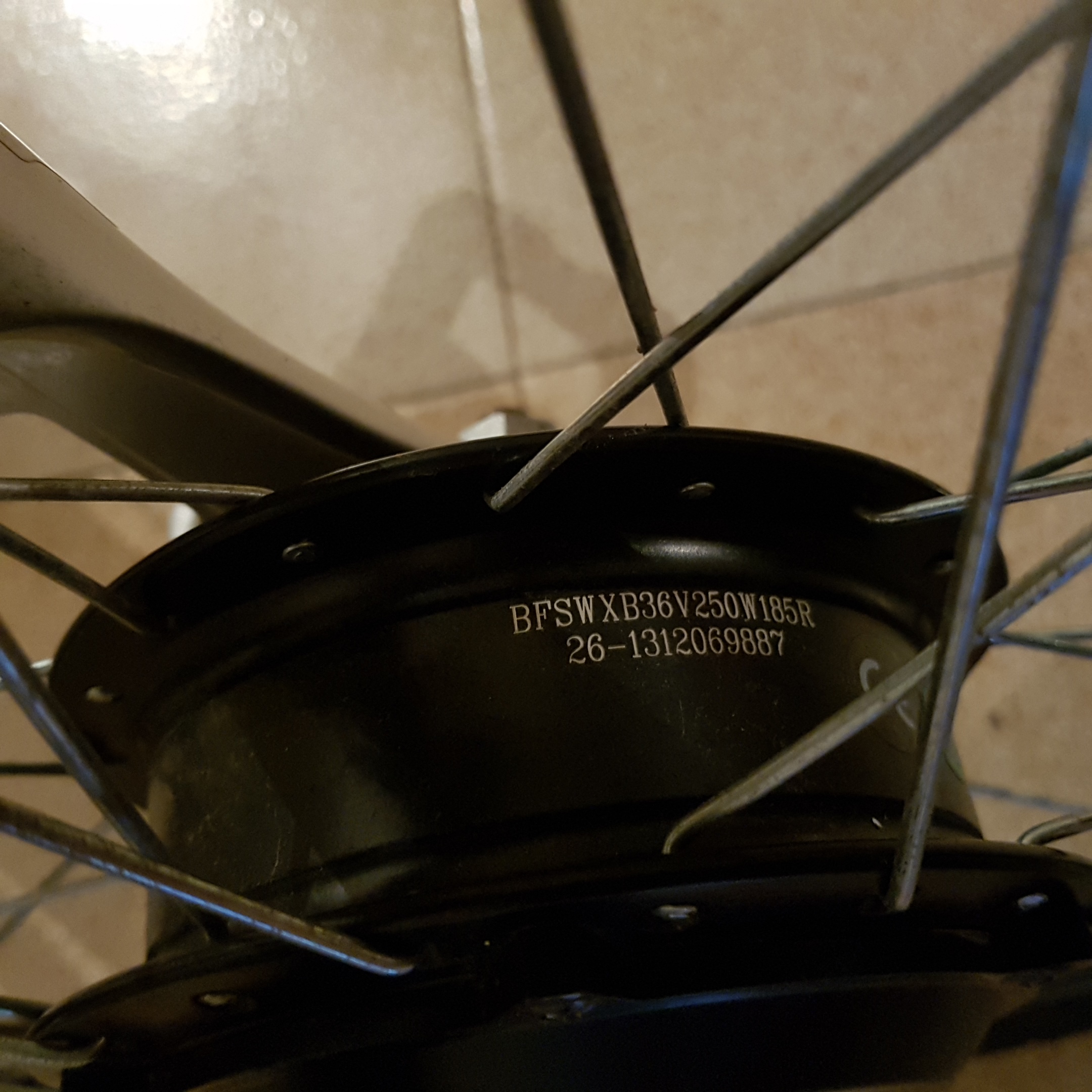

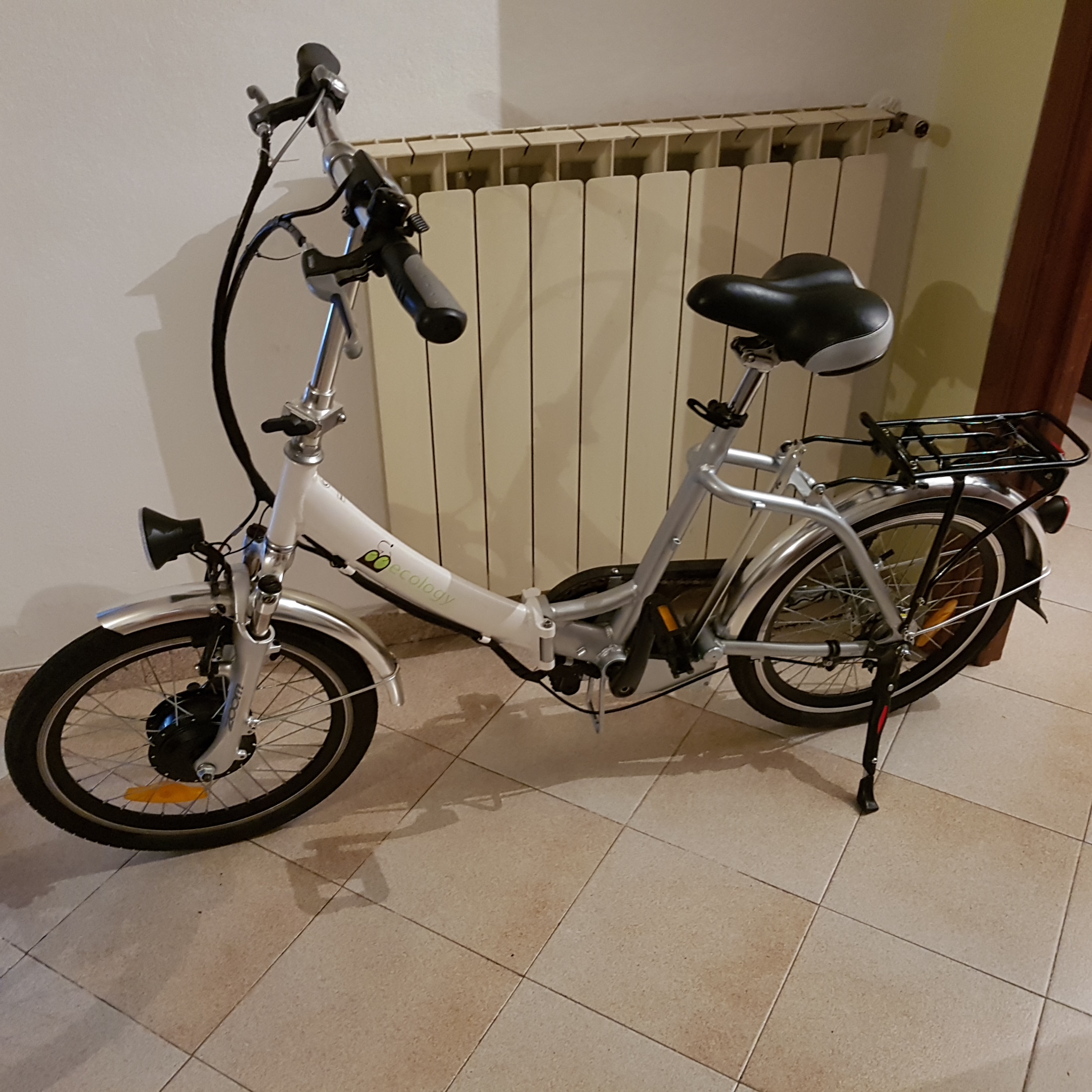

Buonasera a tutti dopo l.acquisto di una bipa pieghevole elettrica usata dell expert ..ho preso un altra pieghevole per mia moglie con quello che mancava sull altra.. forcella ammortizzata, cambio ,tre assistenze, bassa media e alta,fari integrati nel.impianto elettrico, portapacchi,, insomma un Po più seria . nexus 3velocita motore bafang sxw b 36volt 185giri.batteria da 36v 10ampere. La bici è una b ecology ditta poco conosciuta .conoscete questo motore? Come prima impressione molto più scattante dell altra che ha solo 200watt e 24volt.e diversi km orari più veloce in salita.pero non arriva a 25km l ora bensì a 22 in pianura di GPS.. è normale?

Quello della foto è un motore (185RpM) che montato su ruota da 26" raggiunge circa 22Km/h, quindi niente da segnalare, sei nella norma: Il fatto che sia più scattante della tua dipende intanto dalla centralina che probabilmente è meno potente (la scritta sul motore non conta un fico secco) e dal codice del motore che in effetti è più da salita rispetto ai "normali" 201RpM che vengono montati di solito.
Il motore è un diffusissimo e affidabile Bafang, niente da dire, va bene.
La scelta di non far viaggiare troppo veloci le pieghevoli è abbastanza diffusa e la condivido appieno!

Grazie Mille.barba sapevo che mi davi una risposta chiara come sempre, tuttavia ho un dubbio la mia pieghe vole ha ruote da 20..e b ecology ha in listino diverse altre bici con ruote o 28 o 26.magari per risparmiare ha usato magari il solito motore su ruote da 20?comunque la bipa va bene
36552 Messaggi
Inserito il - 13/09/2018 : 20:06:01  Mostra Profilo Invia a Barba 49 un Messaggio Privato  Rispondi Quotando
Se hanno montato un 185RpM su ruota da 20" allora hanno creato una bici da salite impegnative, solo che andrà piano, non penso che raggiunga i 22Km/h: In teoria dovrebbe fermarsi a circa 17-18Km/h con batteria a metà della carica, e i 21Km/h con batteria carichissima a 42V.

Si infatti ho ricaricato al massimo la.batteria perché pensavo ci fosse un problema è anche così 21 di GPS 22al massimo. Però si quando è un Po più scarica tenere i 20 km l ora reali è già tanto.pero rispetto alla smartway sono passi avanti notevoli su tutto. Questa aiutando un poco di gamba e con rapporto più corto , riesce a fare salite che prima facevo solo con la atala b cross motore centrale con bosh cx a metà assistenza in tour penso circa 17per cento.certo lentamente ma ce la fa

Tutto coincide, quindi goditela come scalatrice...

Ti immagini come andrebbe alimentandola a 52V?!?

Anche questa usata di pochi mesi.meno di un anno trovata su subito.it da un privato siciliano..La fabbrica è di Catania li fanno le bici.pagata meno.di metà prezzo con garanzia ancora di un anno ,.mi sono appassionato alle pieghevoli perché ci porto mia figlia piccola che ha 13mesi con il.sedile davanti potendo caricare la bici in macchina.lei si diverte e io e mia moglie anche .ora ne ho una per me e una per lei che sennò non riusciva a fare nemmeno i falsopiani con la smartway monomarcia
