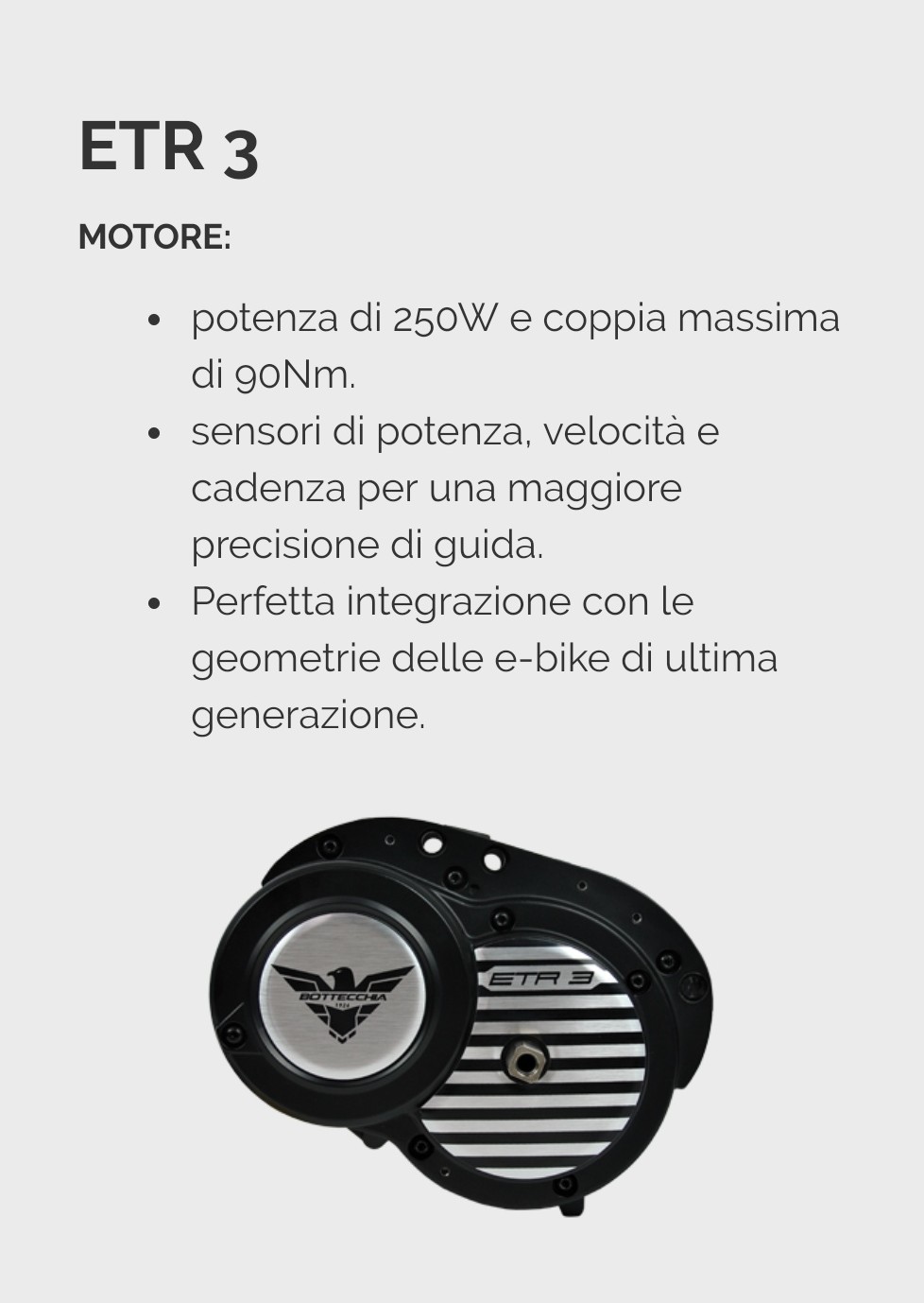

Qualcuno ha qualche informazione su questo motore?
110,76 KB
Mi sembra molto interessante...
90 Nm

Miura72 ha scritto:
E' è un'anno che lo vende la bottecchia.
Ok... Ma non si sa di più?
Chi lo costruisce?
Come va?
È affidabile?
Qualcuno lo possiede?
È veramente così potente come dice la scheda tecnica?
Ci sono recensioni? Grazie

Ho provato quella bici e il motore certamente tira molto. Dal prossimo anno quel modello dovrebbe montare una corona anteriore da 34 denti contro gli attuali 38 facilitando le salite. Il software di controllo è di Bottecchia che tiene questo motore e abbandona Bafang Max sulle bici entry level mentre abbandona il Brose e adotta Shimano per quelle montate meglio. Per montaggio si intende il contorno della bici costituito da ruote, freni, sospensioni che incidono parecchio sul prezzo finale di una bici. Io ho l'impressione, tutt'altro che vaga, che il motore, diversamente nominato e montato da un'altra marca italiana, sia già stato provato da Pix. Non avendone una certezza, la mia resta una impressione.

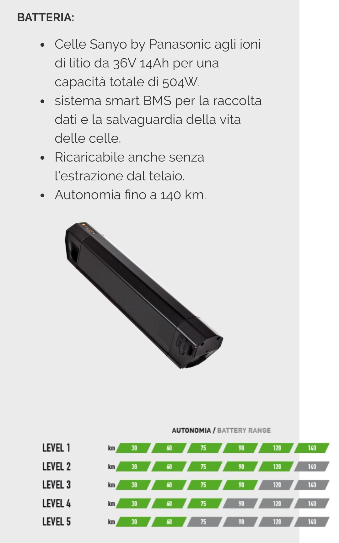

Ho chiesto espressamente quanti fili arrivano alla batteria e sono solo due. In pratica anche qui si possono aggiungere batterie non proprietarie.
La bici non è un campione di leggerezza ma il suo sporco lavoro lo fa e anche bene.

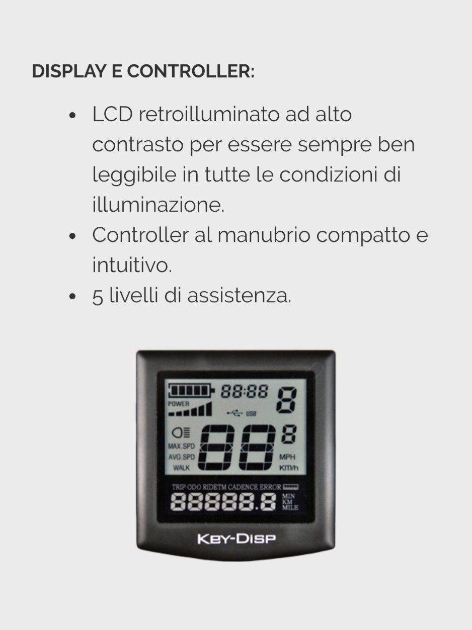

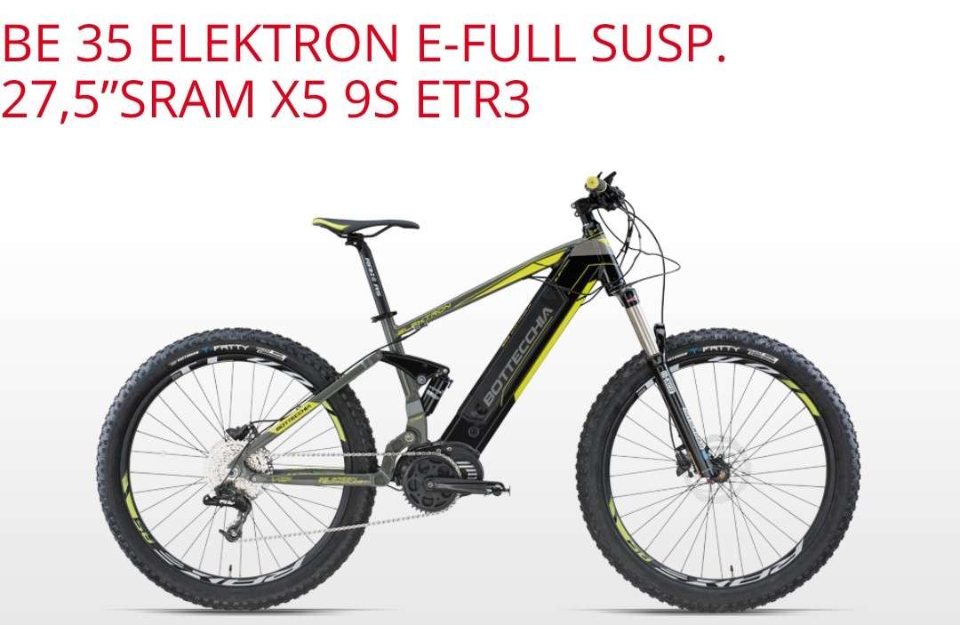

Grazie Shilah, mi sembra molto interessante questo motore, con batteria e display dedicato (forse non il massimo il display... Però fa il suo dovere) è un peccato non se ne parli... La bici è molto bella, costa poco ed è pure una full

Mettiamo un po' di ordine prima di dare giudizi affrettati. La bici veniva proposta a 2.300 euro mentre una bici di buon livello viene proposta a circa il doppio in quel settore. Se uno fa un semplice calcolo vuol dire che paghi 1 e prendi 2. Il telaio della Bottecchia è pesante e basta vedere la lunghezza del tubo sterzo per capire che non è un telaio di ultima generazione. Il motore è molto potente ma ha un software meno sofisticato secondo me perché motore e batteria non dialogano fra loro. Di conseguenza la batteria droppa se utilizzato a livello 5. Con il livello 5 a me la bici si è impennata e la sella ha sbattuto su una chiappa che mi ha fatto male per qualche giorno. Le bici più sofisticate non droppano ma si autoregolano in potenza che provvedono a diminuire. La 38 è sbagliata per l'uso e io posso dire solo che mi hanno detto che uscirà con una 34 nel 2019 senza modifiche al telaio. I giudizi espressi su altri forum sono dati da due persone che usano la bici in discese da dh e che quindi giudicano in base a quanto rende il telaio della bici in discesa. A cosa serva una bici con motore in discesa resta uno dei grandi misteri irrisolti della mia vita. L'altra che ha detto che la bici è un pò approssimativa sono io. Non avevo ancora provato la bici in questione e poi, per brevi tratti e un tempo inferiore alla mezz'ora, l'ho presa in un bike test sui colli Euganei completando il percorso più difficile sia con questa che con la Fantic che non ha certamente prezzo uguale e neanche uguale telaio e componentistica. Il motore della Fantic è meno brusco e più naturale, segue maggiormente lo sforzo del ciclista mentre l'altro ti fornisce , su livelli elevati, la potenza a prescindere come un sistema pas un po' più evoluto. Resta il fatto che ho fatto lo stesso percorso con entrambe le bici e che il percorso era considerato da Free ride.

Nessun motore può andare alla massima potenza per tanto tempo. Non ci và neanche il bosch perché quando la batteria sta per finire non ti lascia mettere turbo che è un livello che si usa poco perché comunque la bici è difficile da gestire e il torsiometro ti ritorna un fastidioso attacca stacca.
Non è il motore che non mi piace di Bottecchia ma il telaio pesante e la batteria intubata.
