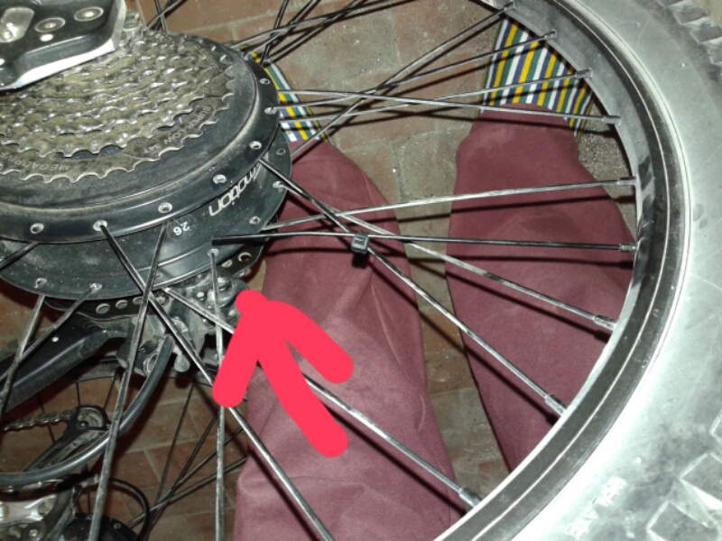

Dato che l'hub sborda dal pacco pignoni secondo voi posso tentare di sostituire il raggio anche senza smontare la ruota e togliere copertone e camera? Qualcuno lo ha mai fatto?

Come no! Sgonfi solo la gomma e la spingi di lato. Non spaventati se devi piegare il raggio poi si raddrizza.

E perchè? non devi neanche smontare la ruota dalla bici, fatto purtroppo molte volte su cerchio raggiato con raggi cinesi di m.....
Poi io dicevo di sgonfiare la gomma se cambi anche il nipple (cosa che ho dovuto fare), ma se il raggio è assolutamente uguale, nemmeno quello devi fare... solo un pò di attenzione che il nipple non rientri nel cerchio.
