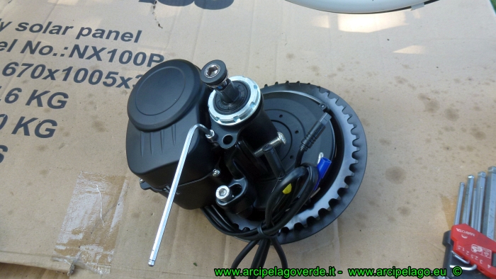

questo motore

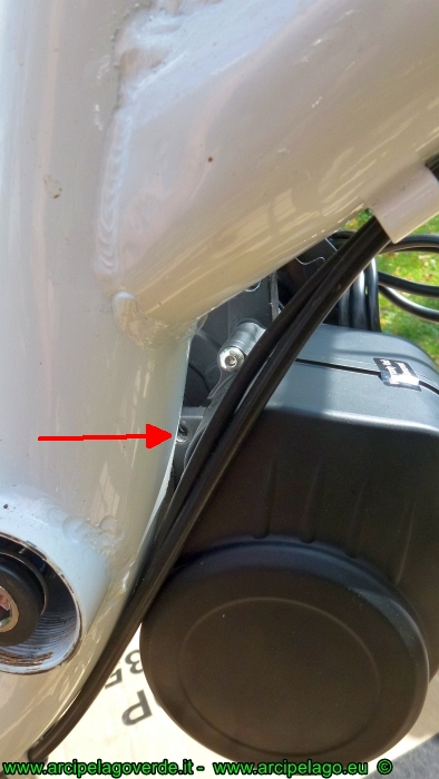

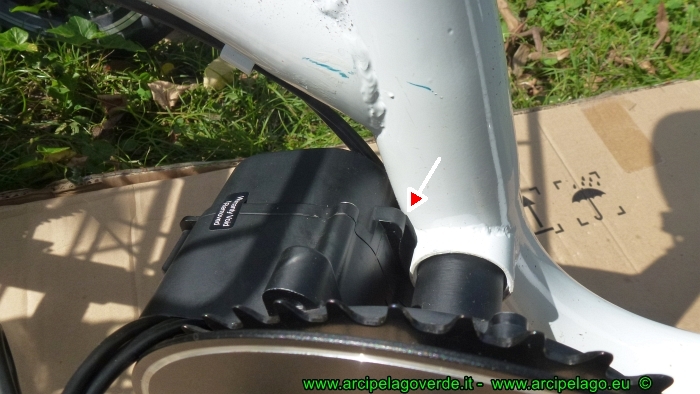

Tolto il movimento centrale al triciclo ho provato ad inserire il motore, ma ho trovato questa difficoltà:
Il telaio del triciclo ha un tubo da 52mm. Urtano le sporgenze indicate con le frecce rosse del carter laterale del motore, vedere foto:
205,65 KB
182,73 KB
212,61 KB

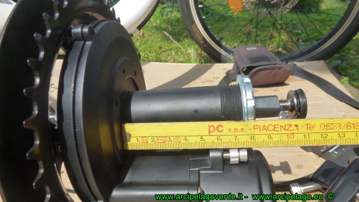

Il problema si risolve se smonto il carter sinistro e dopo aver inserito il motore nel movimento centrale, richiudo il carter.
In questo modo le due sporgenze si trovano aldilà del telaio.
Secondo le misure che ho preso il tubo del telaio da 52mm entra giusto giusto tra le sporgenze e il carter corona, vedere ultima foto.
Chiedo agli esperti di questo motore, ci sono delle precauzioni particolari da adottare quando aprirò il carter? Cosa c'è dietro quel carter?

Nessuna precauzione, dietro c'è il motore ela centralina, dietro ilmotore il famigerato ingranaggio blù. Comunque non toccarli è solo un coperchio Ha una guarnizione in gomma se si toglie e difficile rimetterla. Di solito rimane attaccata al carter se non la tocchi non succede nulla.

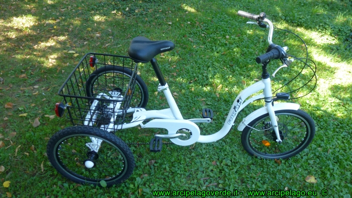

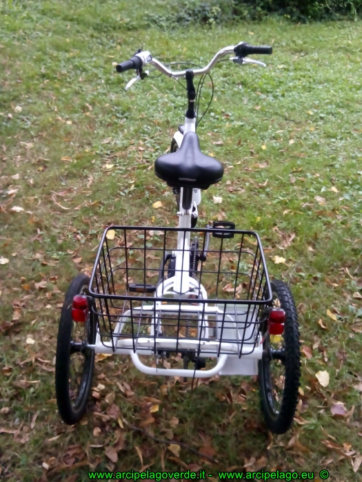

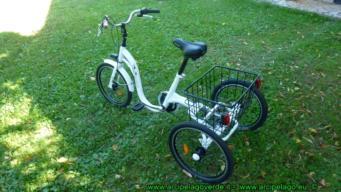

Il triciclo l'ho acquistato direttamente in fabbrica a Rieti e ho scelto un modello con ruote da 20" più basso come baricentro rispetto all'altro modello con ruote da 24" il telaio e i rapporti cambio sono identici. Occorre imparare a portarlo inclinando il corpo in curva visto che il triciclo non si può piegare come una normale bici, e ovviamente andare piano.

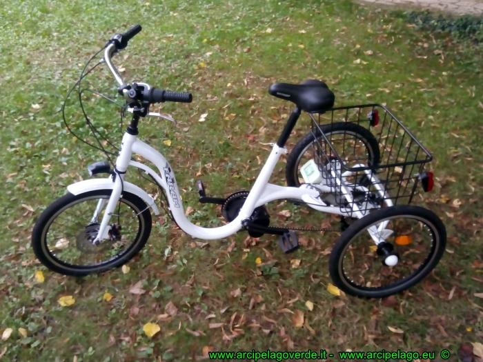

I tricicli non hanno il differenziale perché sarebbe troppo pesante e assorbirebbe energia. Hanno una sola ruota posteriore motrice nel mio caso la destra, l'altra libera. Guidandolo non ci si accorge di questo, solo quando si cammina su erba in salita può capitare che slitti. Quindi metà asse posteriore è solidale con il freno a disco, il cambio e la ruota destra.

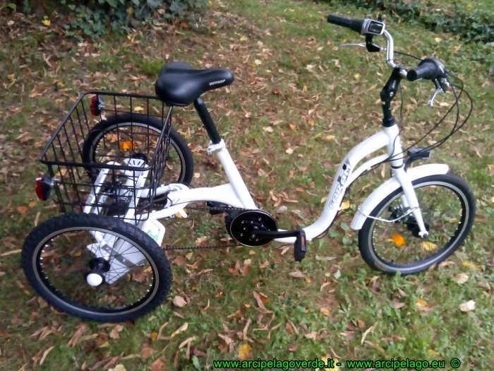

Il triciclo ora va con il kit ed è diventato anche più stabile perché più pesante, inoltre per dare più attrito sulla ruota destra ho messo la batteria sotto quell'asse.

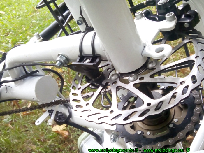

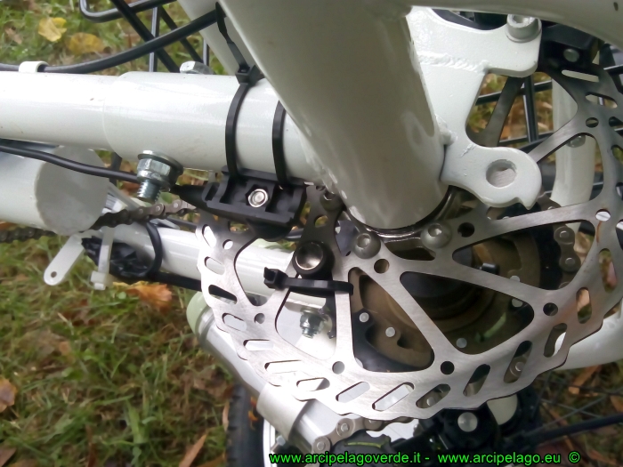

Mi è rimasto da risolvere un solo problema: il filo per captatore della velocità è troppo corto non arriva alla ruota posteriore che è più lontana delle normali biciclette e non sente la velocità ne i km.
Ho pensato di mettere il magnete nel disco del freno e il captatore attaccato il telaio, vedere foto.
249,16 KB
281,68 KB
Ma non funziona.
Forse il magnete ha magnetizzato tutto il disco e il captatore non riesce a capirci nulla?

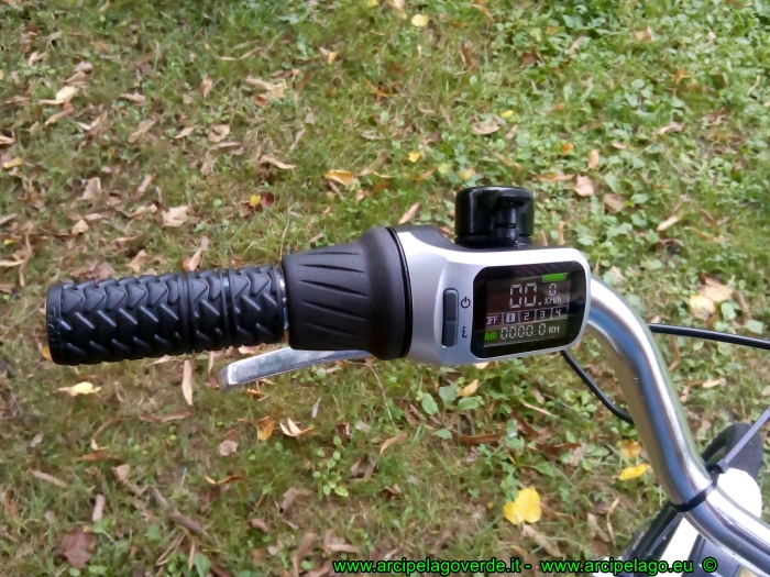

Oppure occorre prima settare da display la ruota?
Io ho solo un foglietto di spiegazioni in tedesco e nel display ci sono due tasti, come si entra nel menù configurazione?
324,86 KB

Per entrare nel menù bisogna premere contemporaneamente i due tasti e tenerli premuti per qualche secondo.

Grazie domani proverò a settare la ruota.
