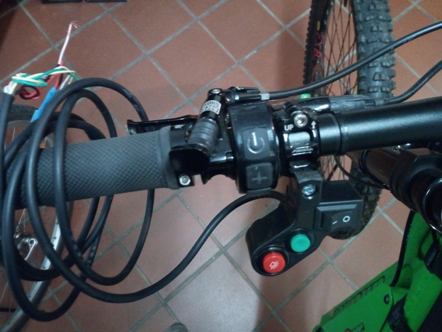

Ok constatato che non vi sono soluzioni tramite la programmazione ho pensato a questa soluzione:
113,87 KB
Il pulsante verde sarà il comando dei 6Km, l'interruttore 0-I servirà ad abilitare il pulsante verde, questo per evitare accidentali avviamenti non voluti, l'interruttore rosso non so, potrebbe sempre servire ad altro magari un comando luci vedremo.
Quello che vorrei fare e utilizzare il pulsante verde per mandare un segnale nell'ingresso predisposto per l'acceleratore.
Dovrò poi regolare il segnale in modo da non fare superare il limite di 6Km e il gioco è fatto.
Qui mi serve il consiglio di qualche elettronico:
Cosa e come collegare per regolare il segnale al punto giusto? resistenze trimmer diodi……..?????
Un grazie a chi mi saprà aiutare

monta l'acceleratore e risolvi in un attimo,eventualmente con i pulsanti lo escludi,per essere a posto con la legge,poi nel bosco all'occorrenza lo usi

Grazie Lorenzo, purtroppo non basta un pulsante che esclude l'acceleratore per essere a norma, ed io vorrei rimanerci.
Un circuitino che mi dia la tensione giusta ben tarato per i 6Km dovrebbe risolvermi il problema e funzionare meglio di quello del BBS01.

Bene, modifica effettuata e funziona tutto alla perfezione, prove eseguite e report:
Potenziometro 1 regolato a 3,7V. si è fermato li non sono riuscito ad arriva ai 4,2V. ma non fa niente
Potenziometro 2 regolato a 0,9V.
Per ottenere i 6Km massimi con corona da 36 e pignone da 11, cosi che nessuno possa fare contestazioni il potenziometro 3 l'ho regolato a 1,67V., prove fatte su cavalletto.
Prova reale, i 6Km non li ho mai visti e sul pignone da 11 fa fatica a muoversi.
Fatte due considerazioni, prima cosa trovarsi a fare dei tratti a spinta e guarda caso trovarsi con il pignone da 11 è difficilissimo, molto più probabile trovarsi con un pignone intermedio, io ho un 11/46 quindi ho optato per un pignone da 21 ed ho tarato il potenziometro per fare i 6Km su quel pignone, tensione misurata 2,03V.
Con questa taratura e pignone da 21 la bici sale bene con assistenza al livello 1, considerando che e possibile alzare il livello di assistenza fino a 9 si può dire che alla massima potenza la bici oltre a salire benissimo trascina su anche me .
Se dovessi subire una verifica la velocità massima quindi potenza massima e pignone da 11 la bici raggiunge la pazzesca velocità di 10Km., spero che in quel caso siano clementi e capiscano che è difficile stabilire una velocità massima di 6Km. su una bici con motore centrale e un cambio a 10 rapporti.
Grazie mille a Pino per il velocissimo schema e calcolo dei potenziometri
