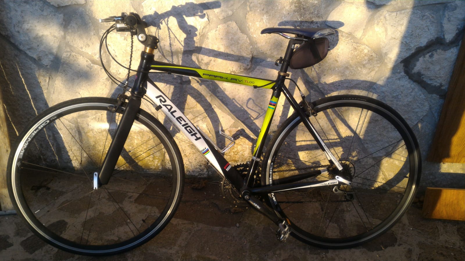

                       Inserito il - 09/10/2018 :  15:31:58
                       Salve a tutti , mi sono appena presentato, vorrei consigli da chi ha già elettrificato una bici , in particolare posseggo una bici raleigh park av tl 00 che mi piace e che vorrei trasfomare in pedalata assistita. in particolare è parecchio che vedo sul web vari kit di trasformazione a motore centrale e posteriore ma non volendo cambiare la ruota posteriore sono orientato sul centrale  mi date qualche consiglio ?  ho chiesto anche ad un negoziante del settore e mi ha sparato cifre superiori a 1000 eur (me ne compro una bella e fatta :D  ) e quindi mi rivolgo a Voi che sicuramente ne sapete molto più i me .  Cerco consigli per la bici qui sotto che allego  GRAZIE 1000 anticipatamente e saluti   Daniele

                       Inserito il - 09/10/2018 :  16:32:42
                       Ciao, intanto dici se vuoi rimanere su potenze a norma di legge (250W e 27Km/h) oppure ti serve qualcosa di più, i prezzi cambiano molto (specialmente per la batteria) in base alla potenza e alla velocità che desideri!
  Naturalmente un altro parametro fondamentale per poter avere un'idea del prezzo finale del kit è l'autonomia che ti occorre e il tipo di percorsi che fai di solito...    |

                       Inserito il - 09/10/2018 :  18:01:31
                      |  Quella bici ha una bella linea, con il motore centrale vai a intaccarla. Per come la vedo io, un hub posteriore dalla potenza legale di 250W (che al massimo dell'assorbimento arriva a più di 500W) sarebbe ideale. La batteria la puoi sistemare nella borsetta sotto la sella (se non fai fuoristrada di un certo livello) oppure in una borsa all'interno del triangolo. Così facendo, l'elettrificazione risulterebbe quasi invisibile. |

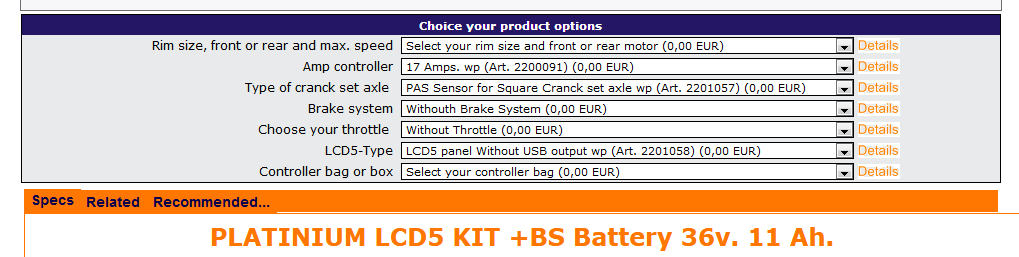

                       Inserito il - 11/10/2018 :  14:49:09
                       ciao ALLA FINE credo di aver scelto dal sito che mi ha indicato barba 49 mi sembra il più facile da montare   chiedo cortesemente se mi date una mano a compilare i campi degli accessori GRAZIE 10000
    24,14 KB |
                 36552 Messaggi  |
                       Inserito il - 11/10/2018 :  15:13:10
                       Allora, intanto se vuoi essere in regola con la legge non devi selezionare "Without throttle", gli acceleratori in Italia sono proibiti...
  Per la voce "Amp controller" vale lo stesso principio, oltre i 15A massimi si va fuori dalle norme, quindi scegli 15A. wp...
  Il display che propongono di default (LCD5-Type) va più che bene per tutti gli usi, solo che è meno bello a vedersi rispetto ad altri più costosi (e appariscenti), quindi lascia la scelta di base.
  Per la voce "Controller bag or box" vedi tu, si tratta di una borsetta o contenitore rigido dove mettere la centralina in modo che non sia in vista.
  Alla voce "Type of cranck set axle" devi specificare che tipo di movimento centrale hai, quello di default è "Perno quadro" e va bene per molte bici, controlla la tua cosa utilizza!
  "Brake system" è obbligatorio se NON monti l'acceleratore, il sensore di pedalata infatti continua a spingere anche dopo che hai smesso di pedalare (0,5-1Sec) e la sensazione durante un'eventuale frenata di emergenza è spiacevole, quindi scegli il sistema più adatto per la tua bici tra V-Brake, disco a filo, disco idraulico ecc).
  Alla voce "Rim size, front o rear and max speed" devi selezionare la misura del cerchio, se vuoi la motoruota adatta per l'anteriore o il posteriore e la velocità massima che desideri tra 25Km/h e 33Km/h.    |

                 Daniel
                 11 Messaggi  |
                       Inserito il - 11/10/2018 :  20:16:56
                          grazieee chiarissimo   mi accingo devosolo prendere quelle misure cerchio e il perno centrale |
