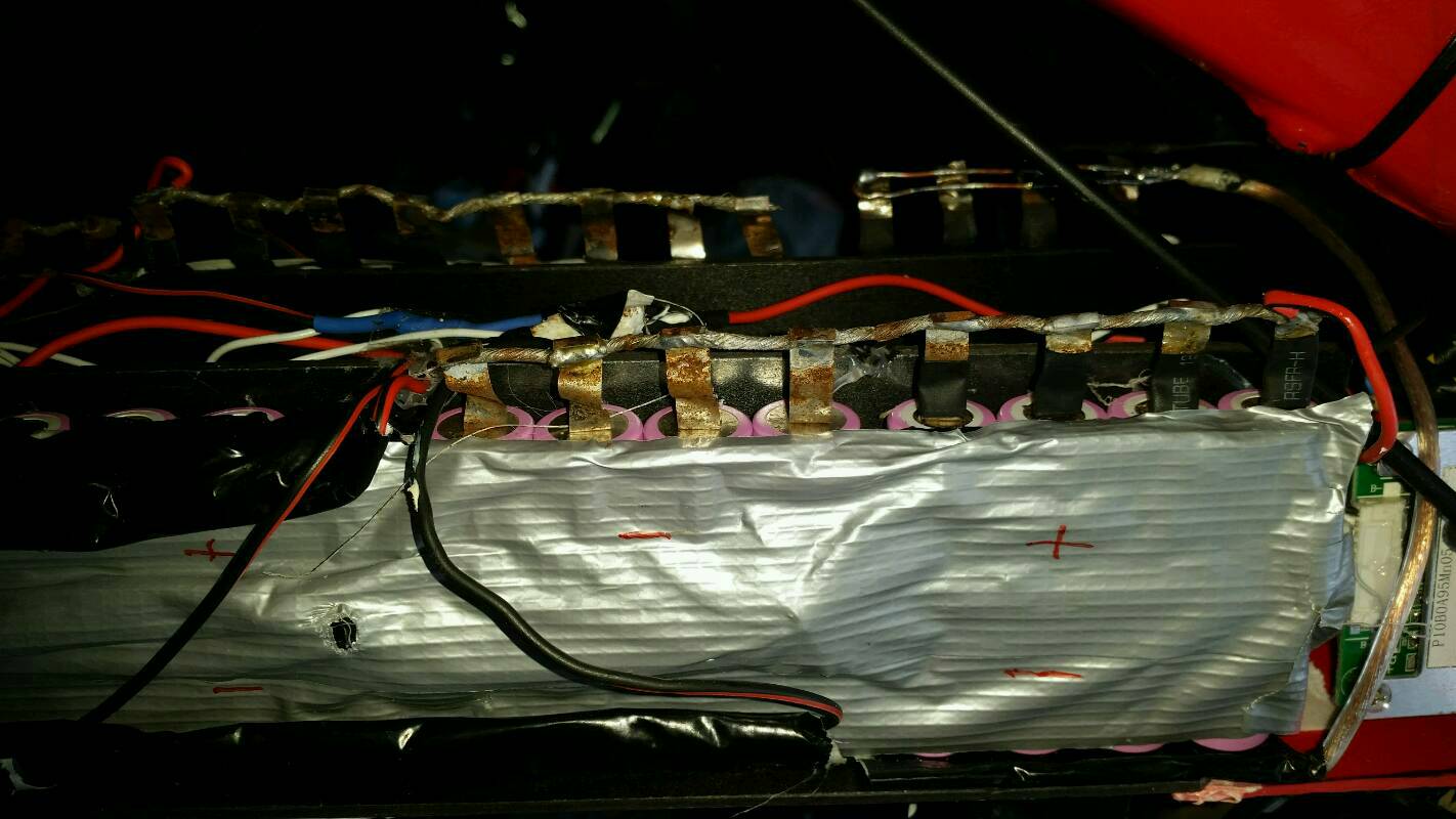

                       Inserito il - 11/10/2018 :  21:04:49
                       Domenica mi sono proprio scocciato della scarsa autonomia del tsdz2 che dopo 42 km mi ha quasi lasciato a piedi... Ho smontato anzi demolito il tubone e trovo che la pasta salda usata un anno fa ha fatto arrugginire tutto
    121,32 KB
                 14782 Messaggi  |
                       Inserito il - 11/10/2018 :  21:06:38
                       Alcuni fili di rame hano fatto una polvere bianca e si spezzano solo a guardarli.. mi tocca rifare tutto    |
                 36553 Messaggi  |
                       Inserito il - 11/10/2018 :  21:18:10
                       Mai usare pasta saldante, occorre solo uno filo di stagno di buona qualità con il suo flussante interno!     |
                 14782 Messaggi  |
                       Inserito il - 11/10/2018 :  23:20:07
                       Sinceramente, lo immaginavo   ma quando l'ho fatta avevo solo un saldatorino da pochi euro e senza pasta saldante non facevo nulla .... adesso con la stazione saldante (e stagno decente) si salda che è un piacere   Almeno sulle lamelle con filo di rame grosso che si porta via il calore, sulla testa delle celle anche con la stazione saldante non attacca nulla, almeno scaldando poco... Però in un anno non immaginavo che un filo da 2,5mm2 si dissolvesse in polvere in questo modo... la pasta salda è un acido potentissimo  |
                 36553 Messaggi  |
                       Inserito il - 12/10/2018 :  08:54:41
                       Vero, è un ottimo disossidante ma alla lunga disossida oggi, disossida domani alla fine non rimane niente!!!     |
                 Mauri78
                 527 Messaggi  |
                       Inserito il - 12/10/2018 :  12:57:42
                       Va anche benissimo usarlo se poi rimuovi i residui con uno spray per la pulizia dei circuiti stampati a base di alcool isopropilico. Le paste saldanti che si usano per i montaggi dei circuiti stampati pick&place lasciano residui simili(molto meno aggressivi ma simili) ma poi le schede vengono lavate...
  Maurizio |
                 14782 Messaggi  |
                       Inserito il - 12/10/2018 :  19:49:02
                       Purtoppo non sono proprio fortunato con quella batteria. Rifatti tutti i collegamenti, paralleli perfettamente bilanciati, ma la capacità che ottengo è sempre la stessa, pittosto scarsa sui 11ah (a batteria finita) contro i ben 16 nominali (40 celle 35E e un parallelo di vtc6 )  giro di 23km e 600mt di dislivello, vero con salite notevoli oltre 20% e parecchi picchi di potenza sui 650w ma la batteria all'arrivo era alla frutta... |
