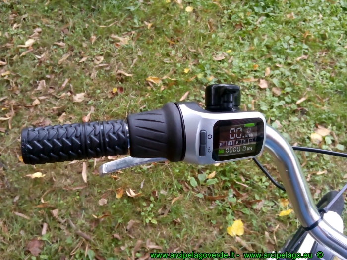

Arcipelago
763 Messaggi
Inserito il - 23/09/2018 : 19:18:59  Mostra Profilo  Visita l'Homepage di Arcipelago Invia a Arcipelago un Messaggio Privato  Rispondi Quotando
Io ho questo display che funziona come ti ho detto

Stiaga
296 Messaggi
Inserito il - 23/09/2018 : 19:20:03  Mostra Profilo Invia a Stiaga un Messaggio Privato  Rispondi Quotando
Io il display lcd5, quello grosso per intenderci
