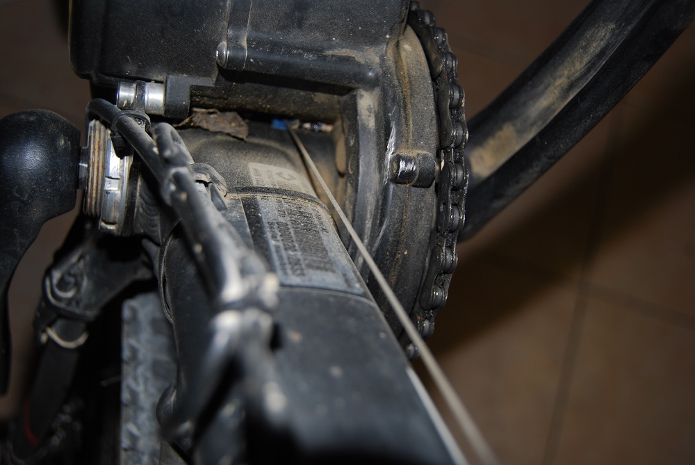

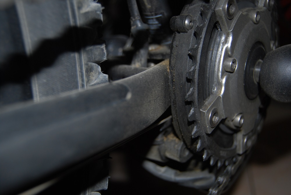

Ciao ragazzi, qualcuno ha montato il TSDZ2 su una rockrider 540? Avrei bisogno di qualche consiglio perchè sto avendo qualche difficoltà.
Il problema è che il motore tocca il carro posteriore prima di andare in battuta sul movimento centrale. Per ovviare a questo ho inserito uno spessore di circa 5mm(ne basterebbero anche 4 probabilmente) ma inesorabilmente perdo ancora qualcosina in termini di linea catena.
Se non mi sbaglio, qualcuno in passato a veva monato questo motore su una 520(stesso telaio della 540) ma non aveva avuto questo tipo di problema... che il nuovo TSDZ2, quello che ha la possibilità di usare il throttle, sia un pò diverso?
Grazie per l'aiuto

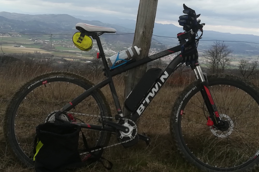

Ciao Mauri, (ti ho risposto anche in privato) come puoi vedere dalle foto io di problemi non ne ho trovati nel montare il motore a meno che non anno cambiato il telaio in DECA o il motore il cinese, non so come consigliarti, posta delle foto se puoi.
