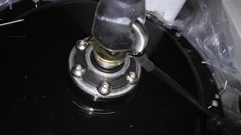

ciao, sarebbe bello vedere come escono i cavi dall'asse del motore
36518 Messaggi
Inserito il - 17/06/2015 : 14:16:32  Mostra Profilo Invia a Barba 49 un Messaggio Privato  Rispondi Quotando
Credo che il motore sia semplicemente un Nine Continent RH205, ci sono filmati e foto in molte parti!!!
Vedi qui: https://www.youtube.com/watch?v=0MVMPeWu9so

@ifix, il kit non l'ho preso dove l'hai preso tu proprio perchè non mi piaceva la fuoriuscita dei cavi dall'asse..
Quello che ho ordinato dovrebbe essere diverso...ma la certezza la avrò solo a consegna avvenuta!!!

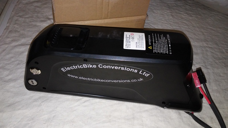

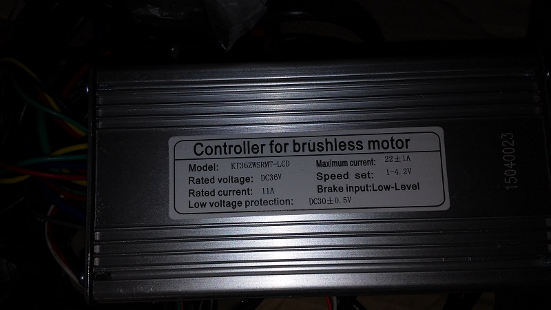

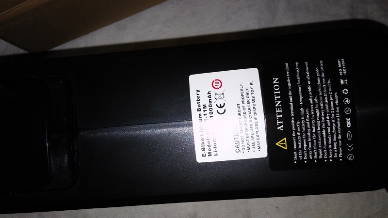

Buongiorno, il kit è arrivato, e devo dire che il contenuto è veramente molto completo: es estrattore pedali, usb con filmato del montaggio, chiavetta anti torsione del perno ruota motore, fili guaine, la fuoriuscita del cavo motore è dall'estremità dell'asse e come volevo.. etc etc...ma secondo me mi ha inviato una batteria sbagliata rispetto quella indicata nell'annuncio..
sopra riporta 11000 mAh quindi non è 13A come indicato nel link? voi esperti cosa ne dite? che differenza c'è sostanzialmente tra una 36V 11A e una 36V 13A??? posto qualche foto:

aspes
1334 Messaggi
Inserito il - 01/07/2015 : 09:47:51  Mostra Profilo Invia a aspes un Messaggio Privato  Rispondi Quotando
2 Ah su una batteria al litio a quei livelli di capacità,
sono almeno un centinaio di euro di valore di differenza. Contestagli la cosa, e fattene spedire una da 13 Ah.
Se nella pubblicità avevano messo 13 Ah, 13Ah devono essere.
Anzi tutti i kit che vendono (meno uno che ha una 15Ah) sono da 13 Ah,
quindi ti hanno venduto una cosa per l'altra.
Meno male che sono almeno in Inghilterrra e la cosa sempbrerebbe piu' semplice, visto che prevedono un tempo di contestazione di 7 gg.
SBRIGATI!!!

Grazie Aspes,
RIPORTO PARI PARI QUANTO SCRITTO NEL POST DI VENDITA, PARLA CHIARAMENTE DI 36V E 13A:
Battery
All our 36 volt Batteries are made up with High Quality Lithium -ion cells with an industry leading capacity of 13ah. With its sleek design, the frame battery is made to pack an enormous amount of power in small package. It’s low mounting position on the bike down-tube creates a low centre of gravity for excellent maneuverability, customers have reported over 65miles range on one charge. (obviously Dependant upon many variables)
36518 Messaggi
Inserito il - 01/07/2015 : 10:46:19  Mostra Profilo Invia a Barba 49 un Messaggio Privato  Rispondi Quotando
Concordo con Aspes, la differenza di valore commerciale tra una batteria da 396Wh e una da 468Wh non è indifferente, quindi fatti sentire!!!
Vedo dalla centralina che il kit è da 400W continui e 800W di picco, almeno questi dati corrispondono a quanto dichiarato?
Oltretutto con una centralina da 22A e una batteria da soli 11Ah lavoreresti al limite della corrente di scarica massima accettabile per quelle celle (2C), a meno che non siano (ma ne dubito) da 3C di scarica.

Come ho detto nel mio post precedente una batteria da soli 11Ah abbinata ad una centralina da 22A massimi è molto al limite perchè lavora spesso a 2C, che sono il massimo ammissibile per le celle in questione: Con la 13Ah che può invece erogare 26A di picco le cose vanno assai meglio...
Comunque la durata della batteria sarebbe certamente accorciata dallo stress, e anche come autonomia i 118Wh di differenza si sentono molto, sono il 27% in più!

Non penso che la batteria ti durerà quanto previsto, una 11Ah 2C è adatta a motorizzazioni legali o poco più, con la tua centralina se non fai attenzione la stressi molto: Accelera il giusto, aiuta con i pedali in partenza, NON usare il pas perchè ha un avviamento brusco che porta la centralina a richiedere il massimo della corrente e non percorrere salite troppo toste e lunghe...

Inserito il - 02/07/2015 : 22:38:03  Mostra Profilo Invia a Barba 49 un Messaggio Privato  Rispondi Quotando
Casomai la domanda è opposta, quale batteria riesce a supportare quel kit, e la risposta te l'ho già data, occorre una batteria che possa lavorare almeno a 22A senza danneggiarsi, quindi se vuoi rimanere sulle Li-ion hai due possibilità:
1) Aumenti la capacità della batteria (almeno 13Ah) ma sempre usando celle da 1C continui e 2C massimi come quelle della tua batteria attuale.
2) Lasci la capacità come quella attuale ma usi celle ad alta scarica (almeno 3C massimi) in modo da avere 33A di scarica.
Se invece la tua domanda era se il kit può essere danneggiato da una superbatteria allora la risposta è no, puoi collegarci anche una 36V-50Ah di qualunque chimica (Piombo, LiFePO4, LiPo, NiMh, NiCd) e non acade niente, la centralina prende solo la corrente per la quale è stata progettata, niente di più...

Piccola riflessione: se il mio kit 500W con batteria 36V 11 Ah (postato qui sopra) ha 5 livelli di assistenza, con il 2°liv. eroga 150 Wh circa(pedalando leggermente faccio i 22-25 km/h)con il 3° livello eroga 240/250Wh circa (pedalando leggermente faccio i 32/35 Km/h) etc...quindi di fatto (mi sembra di capire) ogni livello da un quinto della potenza in Wh disponibile (36x11=396)...un kit a 48V utilizzato sempre al 1° livello... max al 2° non dovrebbe darmi più o meno le stesse velocità??? oppure tralascio qualcosa.. Dimenticavo, il mio peso è 85 kg circa.
36518 Messaggi
Inserito il - 19/01/2016 : 10:13:31  Mostra Profilo Invia a Barba 49 un Messaggio Privato  Rispondi Quotando
Potrebbe anche essere vero, ma saresti comunque fuori legge, quindi ti conviene andare come meglio desideri, tanto ad una prova risulterebbe l'inghippo!!!
Poi modulando la potenza non moduli parallelamente la velocità, vedrai che anche in prima posizione se trovi un falsopiano o un po' di vento a favore il motore tenderà a raggiungere la sua velocità massima.
Bagix
75 Messaggi
Inserito il - 19/01/2016 : 12:42:28  Mostra Profilo Invia a Bagix un Messaggio Privato  Rispondi Quotando
Mi sa che sta batteria la metterò in vendita.....evvabbè...grazie per l'aiuto

Inserito il - 24/09/2018 : 10:03:02  Mostra Profilo Invia a Bagix un Messaggio Privato  Rispondi Quotando
Buongiorno, rispolvero questo post per chiedere un consiglio, premetto che sto rifacendo la bipa in quanto in origine ho utilizzato un telaio che con relativi rinforzi è arrivato a pesare veramente molto, ora sto trasferendo tutto su un telaio in alluminio leggero....nell'occasione avendo il display che di notte si può retroilluminare, pensavo che dalla centralina partissero dei fili da collegare ai fari, invece gli unici fili che non ho utilizzato sono 2 fili nero e rosso di sezione contenuta ( pensavo potessero essere utilizzati per i fari)...ed invece aimè misurando col teste a batteria caria la tensione arriva oltre a 40V...a questi fili arriva sempre corrente anche con la batteria inserita ma spenta....secondo voi a cosa possono servire? grazie....
Posto foto del controller.
