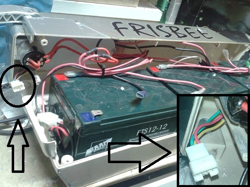

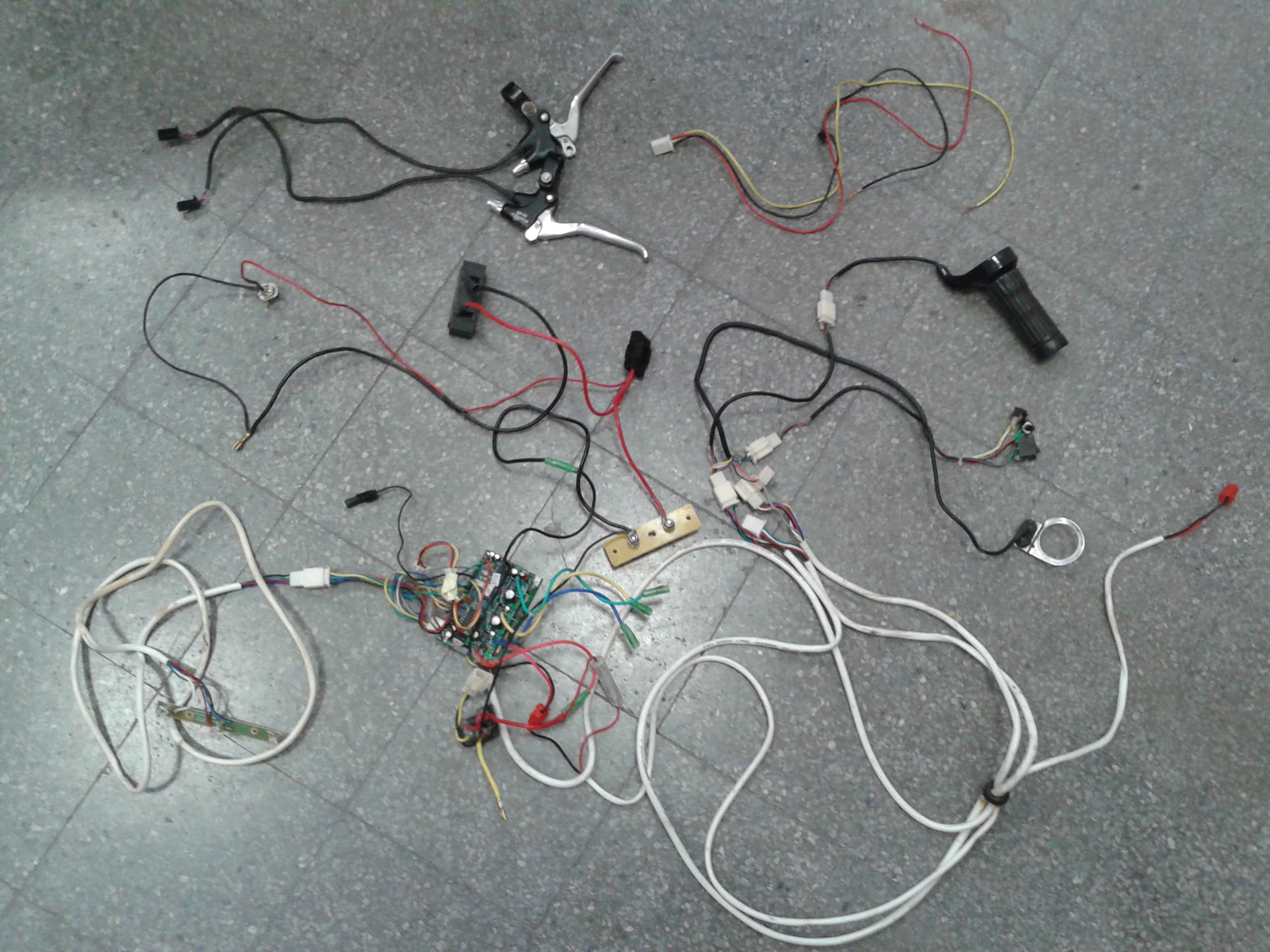

salve a tutti, io ho recuperato da una bicicletta elettrica inutilizzabile:
1)la ruota con motore (tre cavi)
2)l’acceleratore (tre cavi)
3)tre batterie in serie con totale 36v 7ah (due cavi
rosso e nero)
4)la centralina pwm (Alla quale era attaccato tutto l’impianto elettrico (stop, frecce,ecc...).
Vorrei sapere dove devo attaccare solo gli otto cavi sopracitati.
Vi mando le foto della centralina sperando che mi possiate aiutare e
ringrazio tutti quelli che mi aiuteranno anticipatamente.

Inserito il - 14/04/2014 : 09:39:24  Mostra Profilo Invia a Barba 49 un Messaggio Privato  Rispondi Quotando
Ciao, intanto diciamo che avresti dovuto contrassegnare i cavi prima di smontare il tutto, a meno che la bici non fosse già completamente disassemblata.!
Per il riassemblaggio dovrai usare i codici dei colori dei cavi ma probabilmente quella bici aveva anche un interruttore di accensione, il collegamento con le leve freno munite di microswitch, un display con indicatore di carica e selezione dell'assistenza e altre amenità, quindi se non possiedi tutti i particolari sarà un pò una lotta...
Dovrai anche mettere in conto il fatto che qualche componente sia guasto, altrimenti non si spiega l'abbandono della bici, e comunque le batterie al Piombo sicuramente saranno da gettare: Bastano un paio di mesi di inutilizzo per vederle morire.

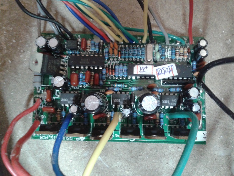

Sbaglio, o sopra il condensatore grande di destra si vede un po nero.. tipo componente bruciato?
Sono morto
octopus
924 Messaggi
Inserito il - 14/04/2014 : 19:17:29  Mostra Profilo Invia a octopus un Messaggio Privato  Rispondi Quotando
Sembra uno spicchio più scuro/opaco o è del nastro, visto che anche quello a sx è simile oppure son schioppati tutti e 2 (non credo visto che il metallo al centro è tutto lucido e piatto)
dovresti fare le foto o riportare le siglette che vedi nel lato superiore vicino ai cavi di segnale.
in basso a sx si vede la marca/modello SU*****1S, se la leggi tutta magari è già una buona chiave di ricerca.
le 3 fasi del motore ed i poli di alimentazione sono banali.
devi trovare il negativo, il +5v ,l'input dell'acceleratore e l'interrutore se era predisposta! tutto il resto è accessorio per capire se va o no!
x le batterie prova a fare un test di carica/scarica perchè probabilmente sono andate da un pezzo!
edit. dovrebbero cmq essere
1) grossi giallo verde e blu vanno al motore
2) il nero e il rosso grossi alla batteria
3) l'acceleratore userà un nero ed un rosso piccoli del lato alto (prova col tester prima!) + un cavetto dei tanti che devi trovare

ringrazio tutti per l'interessamento e mando due foto complete sperando che possano essere d'aiuto
3126,06 KB
garchofa
1982 Messaggi
Inserito il - 15/04/2014 : 16:41:35  Mostra Profilo Invia a garchofa un Messaggio Privato  Rispondi Quotando
Ma se la scheda è bruciata poco si puo aiutare.

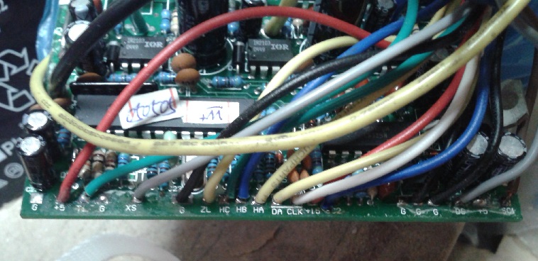

Inserito il - 16/04/2014 : 23:15:28  Mostra Profilo Invia a poki un Messaggio Privato  Rispondi Quotando
ecco le sigle leggibili
125,82 KB

octopus
924 Messaggi
Inserito il - 17/04/2014 : 22:58:12  Mostra Profilo Invia a octopus un Messaggio Privato  Rispondi Quotando
per fare una prova devo avere un manettino a 3 fili sottomano, colleghi un rosso (+5), un nero (G), T throttle potrebbe essere quello del segnale di ritorno dal gas. così vedi se gira il motore.
HA HB HC sono per gli hall ma è strano se hai solo 3 fili che vanno al motore

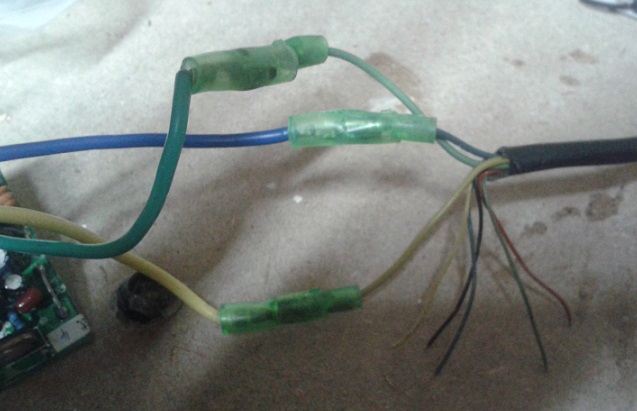

Inserito il - 18/04/2014 : 21:28:45  Mostra Profilo Invia a poki un Messaggio Privato  Rispondi Quotando
vorrei precisare che alla ruotamotore non ci sono solo tre fili (giallo aggurro e verde) ma anche altri cinqui fili sottili come in foto.
pensate che siano importanti per far funzionare il motore?

Inserito il - 19/04/2014 : 08:24:29  Mostra Profilo Invia a poki un Messaggio Privato  Rispondi Quotando
Quindi sono otto i cavi per il motore
36518 Messaggi
Inserito il - 19/04/2014 : 12:30:55  Mostra Profilo Invia a Barba 49 un Messaggio Privato  Rispondi Quotando
Certo, sono i cavi di collegamento dei sensori Hall alla centralina!!!

ho preso un portabatterie usato nel quale, oltre ai cavi rosso e nero per le batterie c'è un altro spinotto con quattro cavi:
sapete dirmi a cosa servono?
