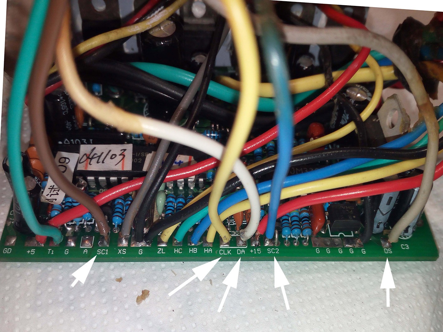

Buongiorno ragazzi..
appena iscritto al vs forum causa recupero vecchissime 2 (facciamo 1 e mezza) bici elettriche..
prometto di presentarmi appena possibile, preliminarmente diciamo che me la cavo con l'elettromeccanica.. qualcosa ci capisco.. :-)
il problema è che mi hanno regalato due vecchie cinesi con i cablaggi tagliati malamente.. due controller sono praticamente bruciati (quelli del motore in continua) mentre sto cercando di recuperare il controller del motore credo brushless (con i 3+5 fili)
funziona, ma della centralina non capisco il funzionamento di alcuni cavi.
posto qui perchè è molto simile a quella dei primi post.. di seguito una foto..
<a href="https://image.forumcommunity.it/1/0/1/3/0/0/8/9/1536903717.jpg" target="_blank"><img src="https://image.forumcommunity.it/1/0/1/3/0/0/8/9/t/1536903717.jpg" alt="controller"></a>
praticamente i punti indicati dalle frecce..
forse sc1 e sc2 sono i contatti dei freni, ma il primo rilascia il motore mentre sc2 lo inchioda.. bho..
spero che questo post non sia morto dopo tutto questo tempo e che qualcuno possa aituarmi.
Saluti, Massimo

nessuno riesce ad aiutarmi??
