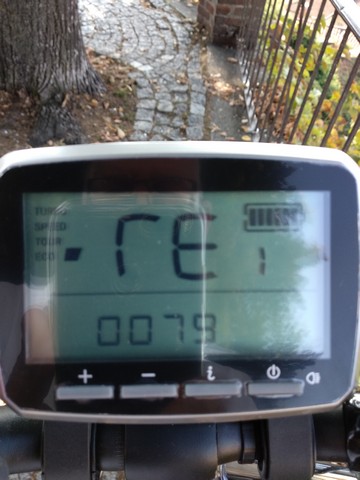

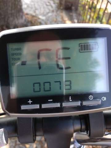

mi compare la scritta FE e se premo "I" compare FE1 , premendo ancora "I" esce dal menu e si posiziona sulla videata di utilizzo.
Come posso fare per tornare al menu' avanzato ?

E allora mi sa che è una partita difettosa, il mio ci va ma poi non salva i settings.
Cmq quando va su TE è perché hai tenuto i pulsanti i e accensione per quasi 10 secondi.
Li deve tener premuto solo 3 secondi.
Fammi sapere.

Grazie e' gia' un passo avanti, il problema e' come si esce da questa modalita'

Nessun tasto, ho semplicemente staccato la batteria ed il vlcd5 dal cavetto di collegamento ed oggi funzionava tutto
