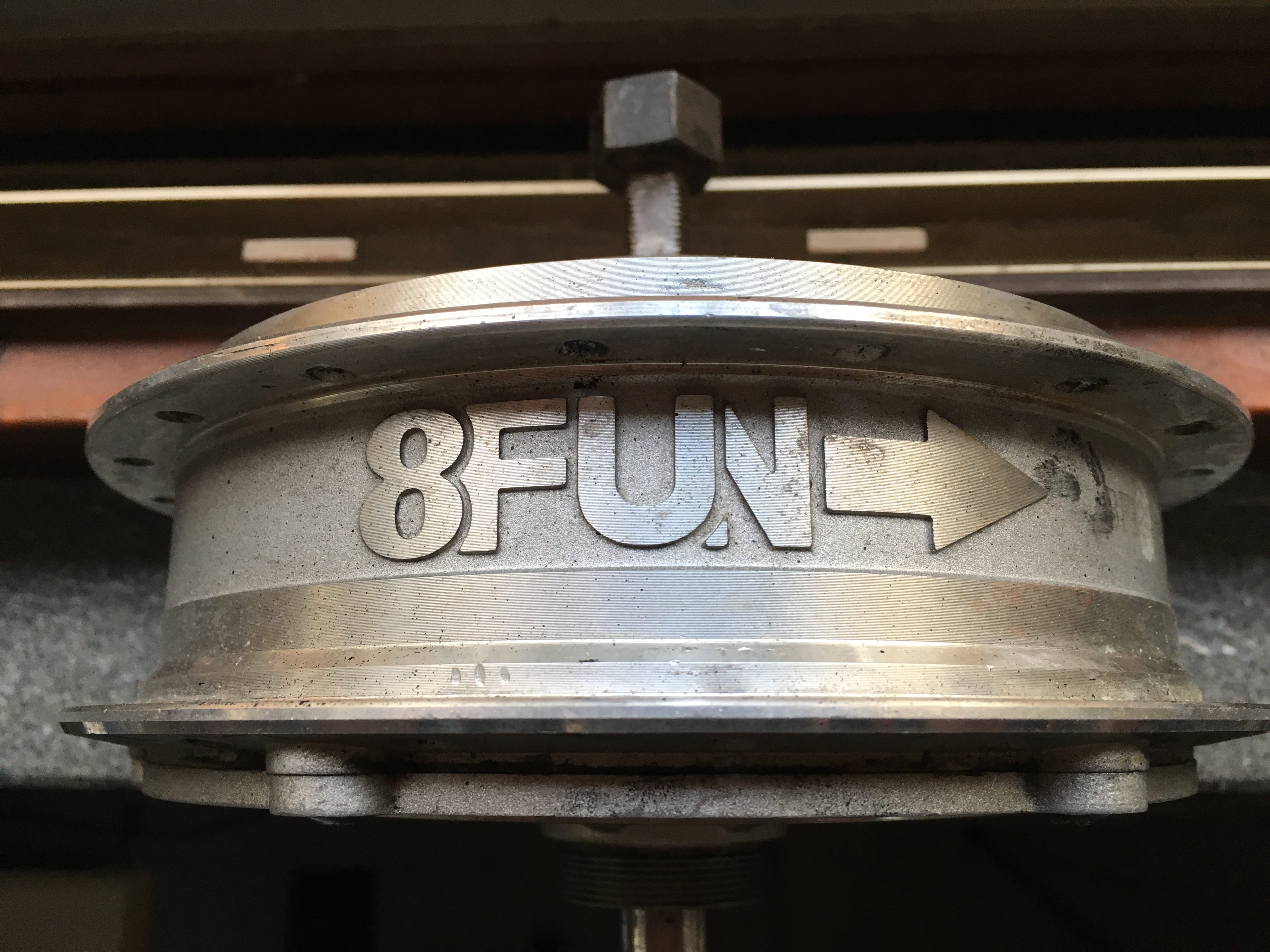

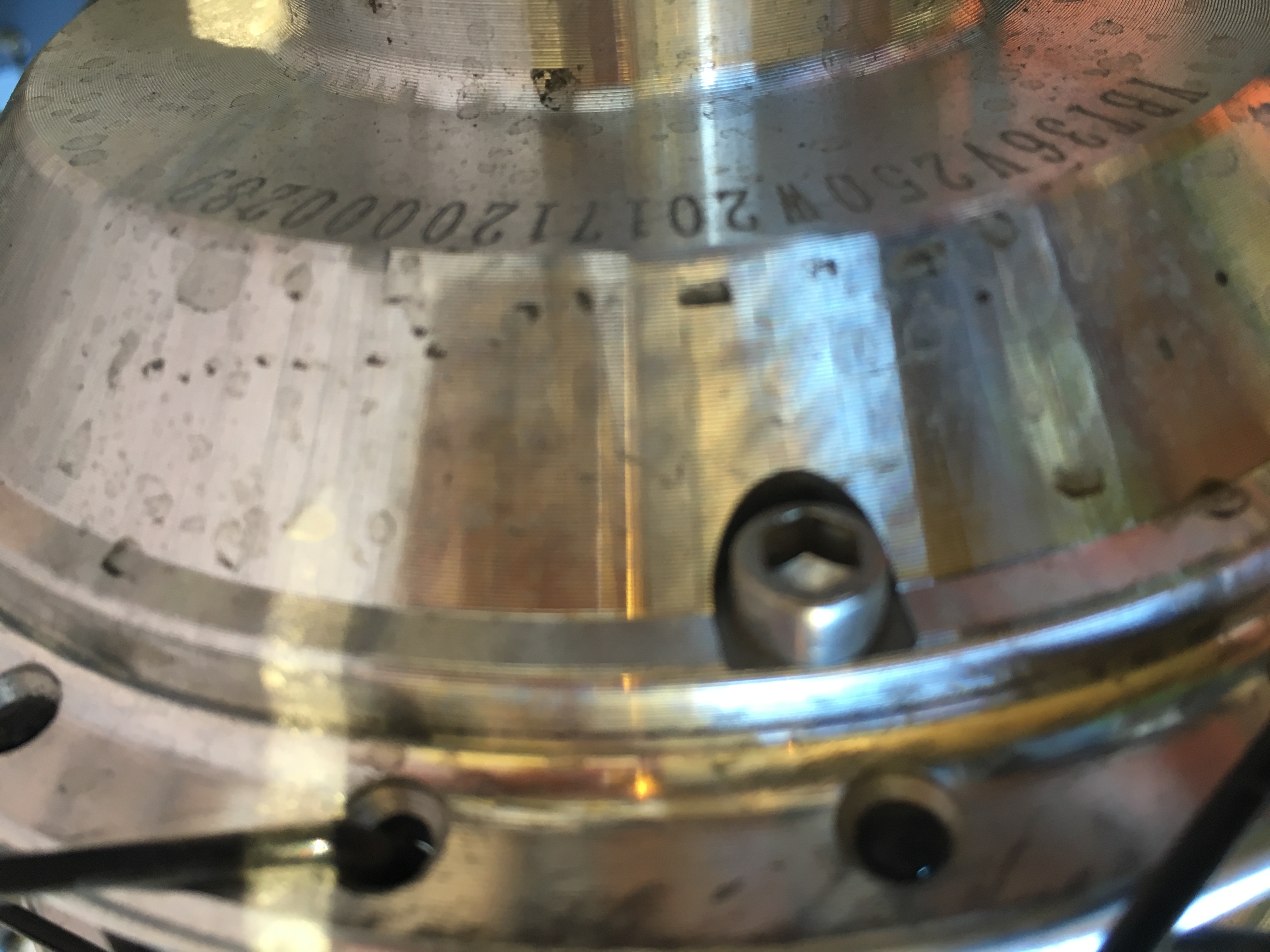

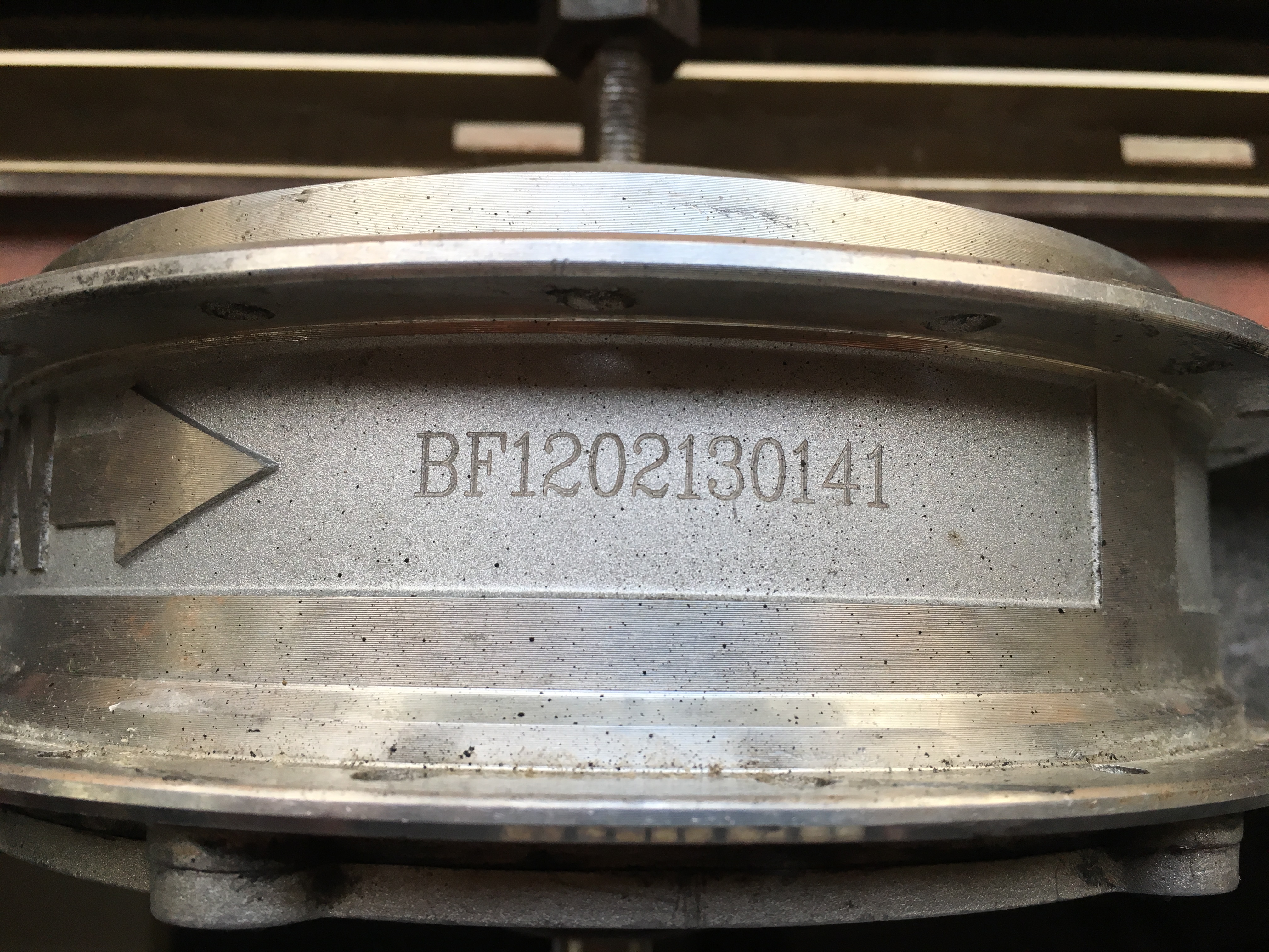

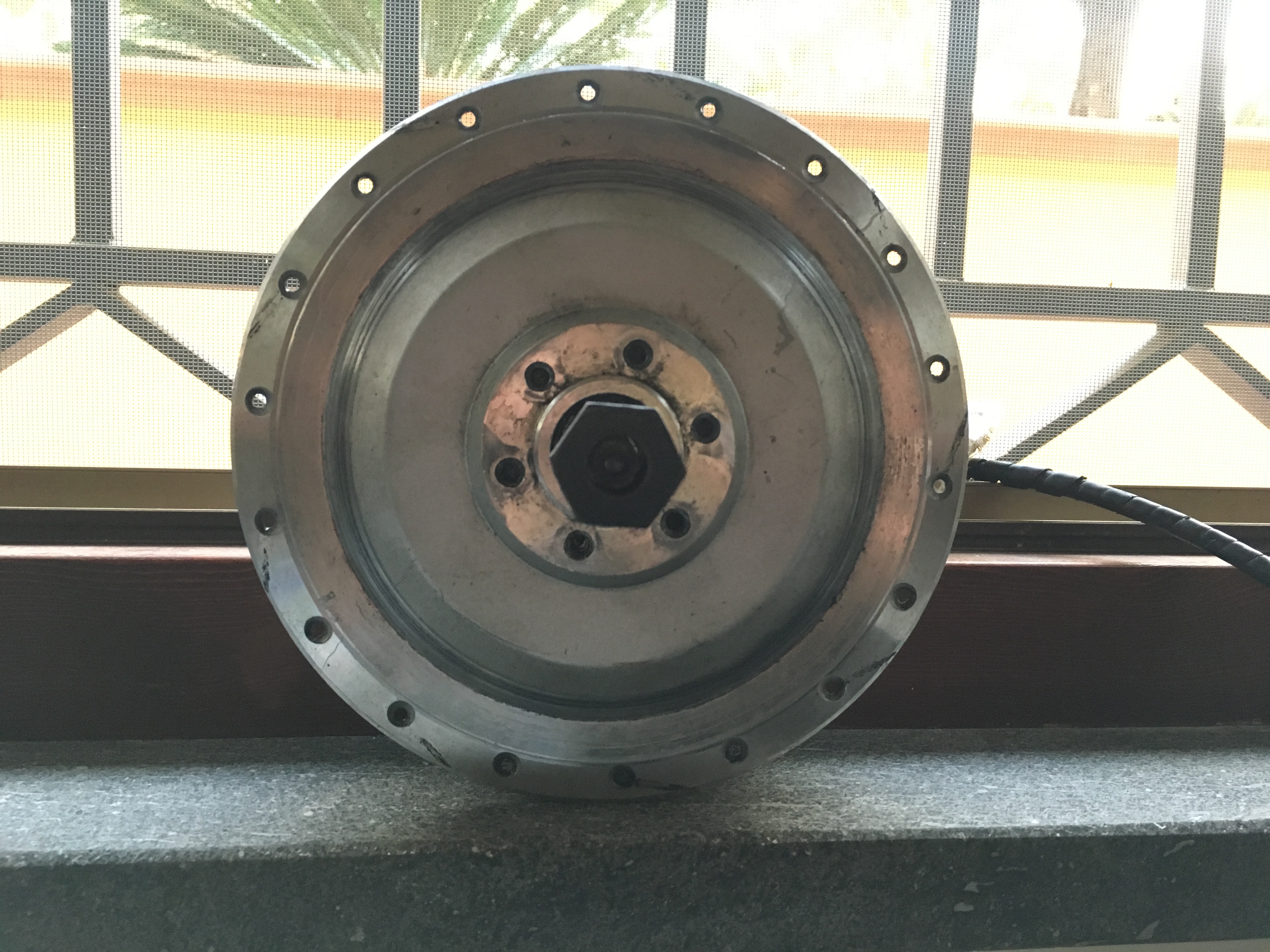

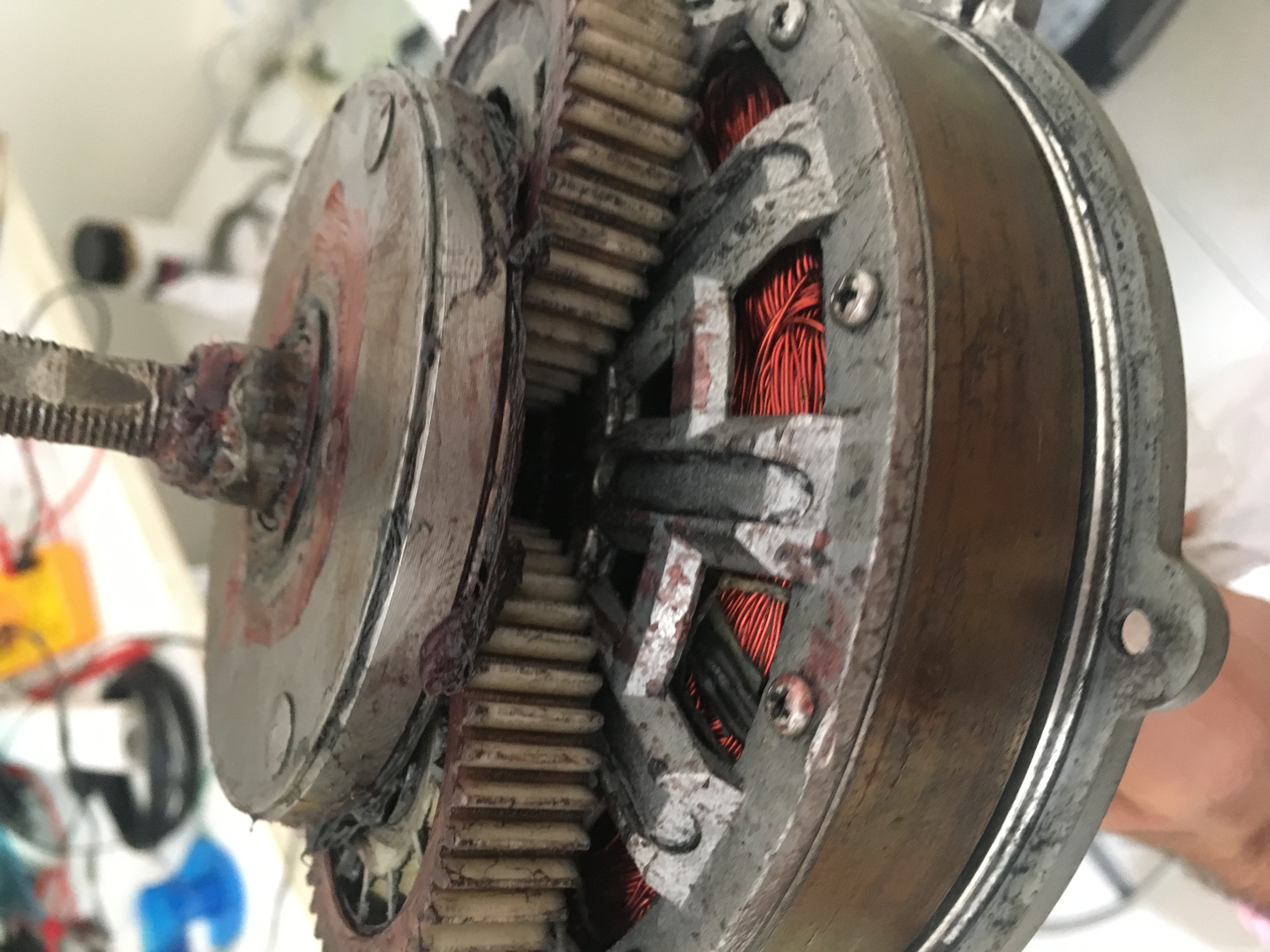

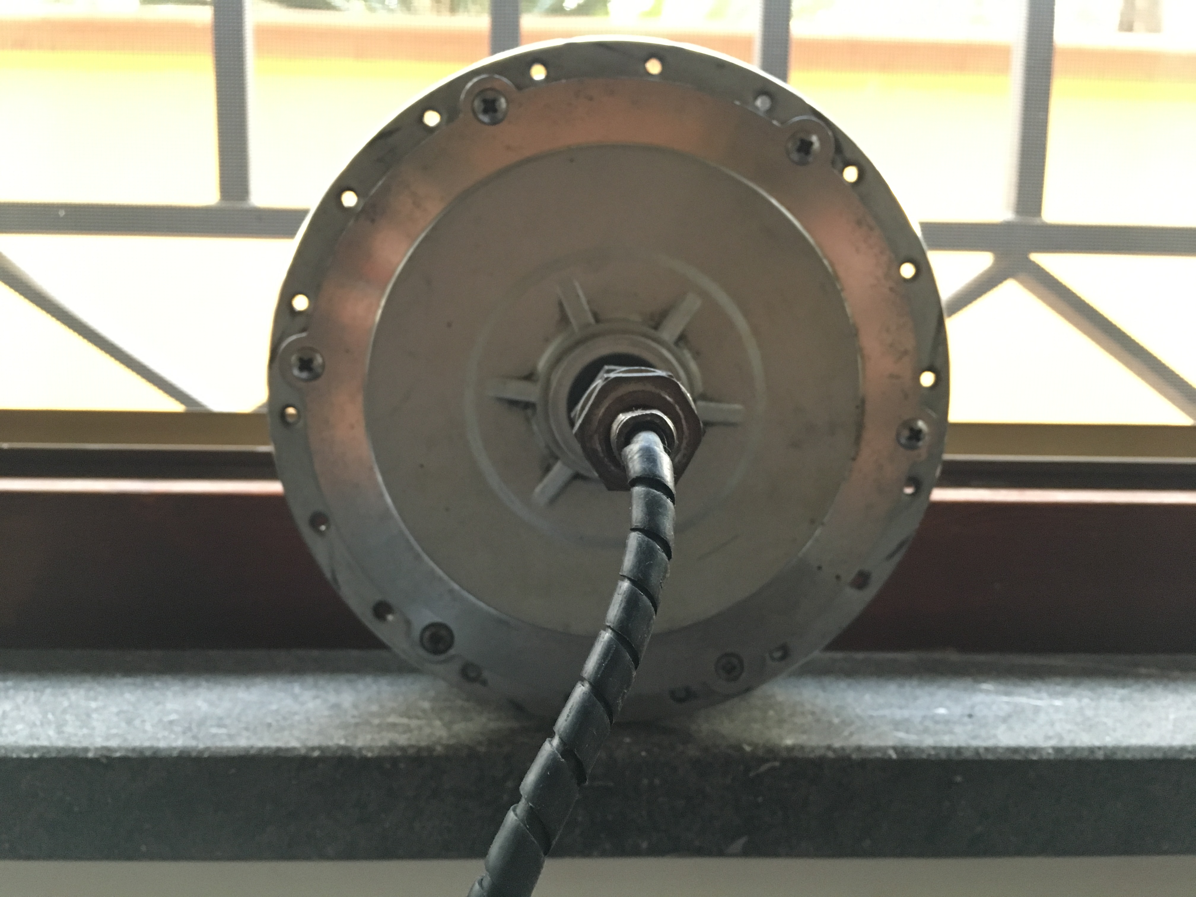

Salve a tutti sono nuovo del forum e ho un grosso dilemma:
ho acquistato un motore usato Bafang per la costruzione di una bici elettrica e il tizio mi ha detto che è 48v 500w, ma appena mi è arrivato mi sono accorto che non c'è scritto nulla sopra a differenza degli altri Bafang che riportano incise queste informazioni. Dovendo comprare i componenti per la trasformazione vorrei essere sicuro che il motore è 500w. Qualcuno mi può aiutare ?
Ho visto che il 350w ed il 500w sono identici. Qualcuno mi sa dire come vedere la differenza ?

a occhio non mi sembra un bafang, almeno non un bpm
Inserito il - 25/09/2018 : 22:02:13  Mostra Profilo Invia a Barba 49 un Messaggio Privato  Rispondi Quotando

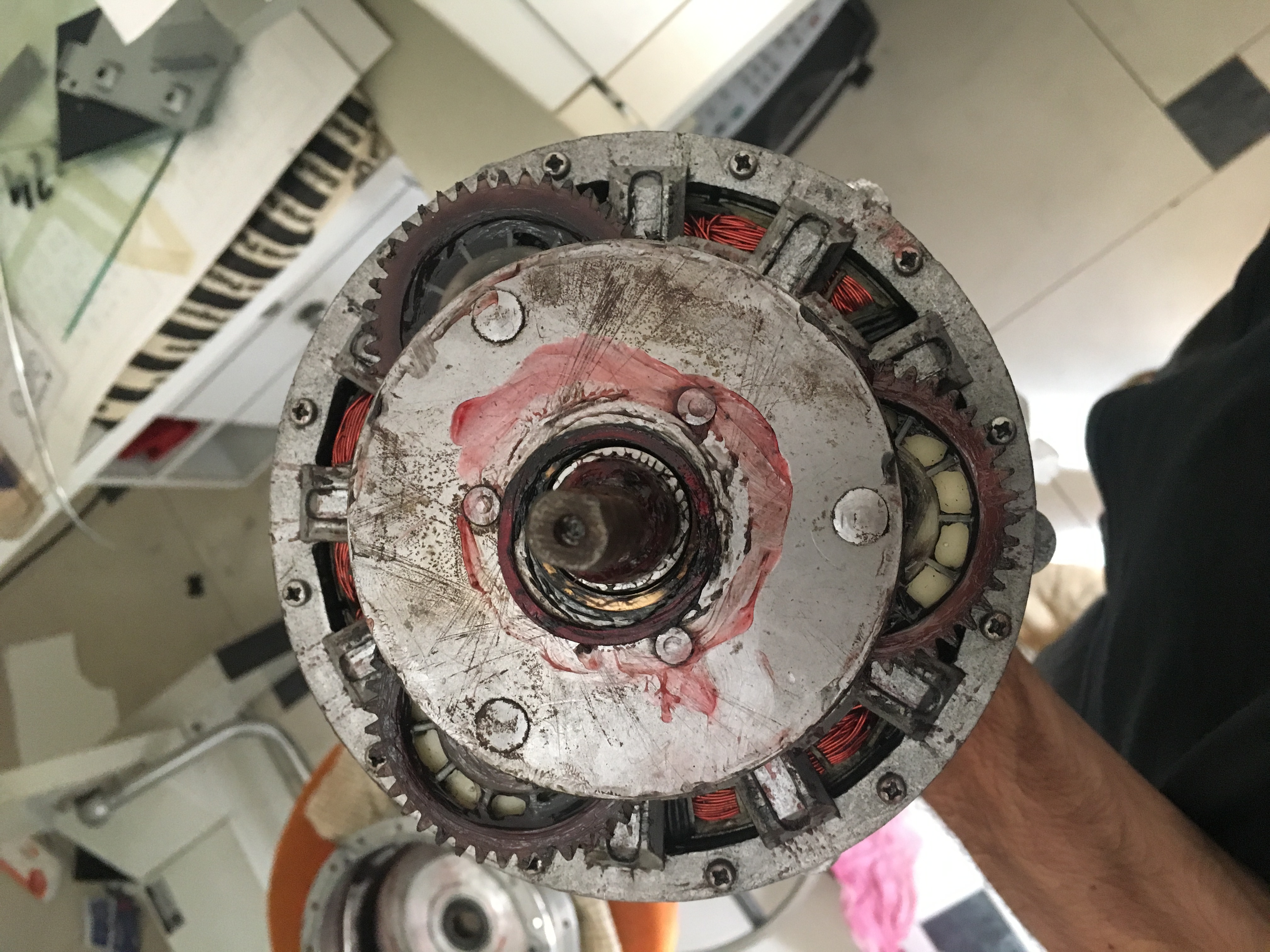

Non è un Bafang, anche perchè quella ditta mette SEMPRE la sua sigla sui motori: Comunque eventualmente i BPM 350W e i 500W non sono affatto uguali, il più potente ha l'ingranaggio del riduttore in acciaio, l'altro in nylon...

Ciao Michelangelo, appurato che è un Bafang (perché l’hai aperto?) ti posso assicurare che non è detto che se è un 250-350 o 500W tu lo possa riconoscere...mi sono capitati almeno due Bpm 500W con la famosa corona in nylon, e l’ho trovata in metallo anche su un 250W (14) , questo è solo per dirti che i cinesi lavorano un po’ a caso per questi particolari...
Tornando al tuo quesito, dipende da te cosa vuoi ottenere da quel motorello che può lavorare tranquillamente sia a 36 che a 48V
A 36V molto probabilmente ti porterà a circa 25Kmh, e a 48V invece a circa 32kmh (ruota da 26”)
Ad ogni buon modo non superare i 18-20A di picco per non strinarlo...

L’ho smontato per farlo vedere a voi più esperti del forum pensando che si potesse capire dall’interno. Comunque l’ho comprato per montarlo su una bici attualmente con motore 250w in modo da avere più potenza, ovviamente cambiando la centralina. Però se anche questo è da 250w non ne vale la pena. Poi mi sembra assurdo che non ci sia riportata la potenza sopra dato che in tutte le foto che vedo sul web ci sta’

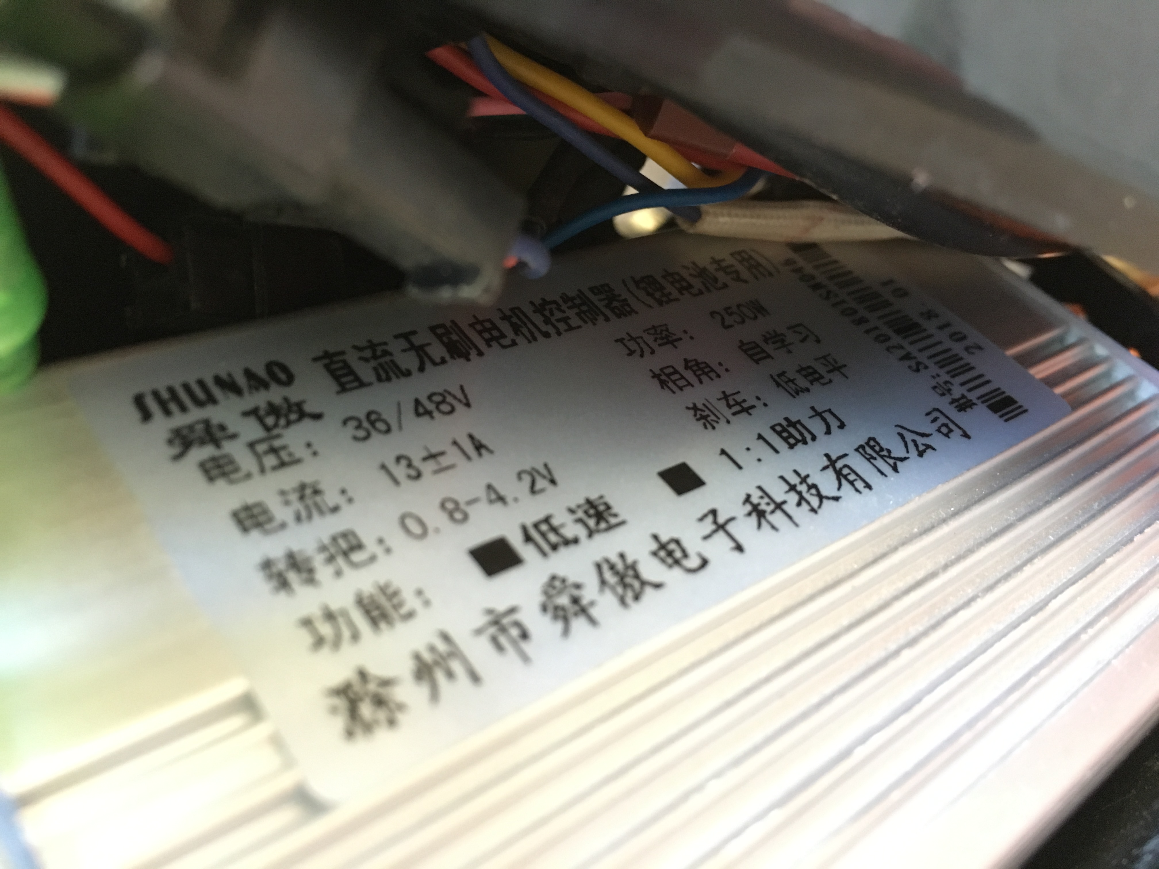

Ok allora nel cercare la centralina adatta ho letto che per calcolarne la potenza in uscita basta moltiplicare il voltaggio per gli A. Però a questo punto non mi trovo con la mia che è (36v 14A 250w) dovrebbe essere 504w.
Inserito il - 26/09/2018 : 13:26:34  Mostra Profilo Invia a Barba 49 un Messaggio Privato  Rispondi Quotando
La tua centralina è da 36V-7A continui (quindi 252W) e 14A di picco (quindi 504W) ed è pertanto a norma di legge, il 90% delle bici legali monta centraline identiche!!!

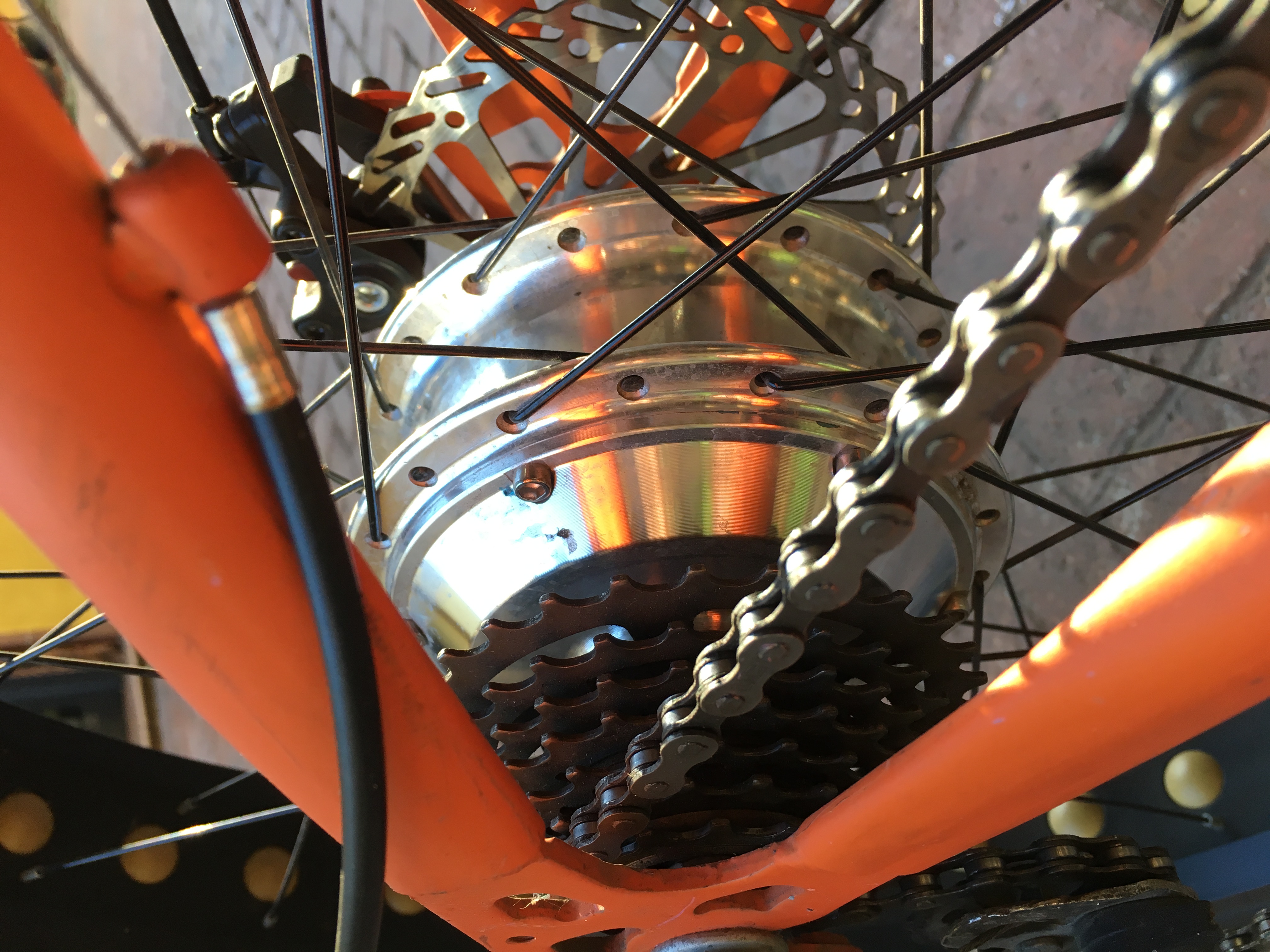

Prima di spendere altri soldi per la centralina, fai vedere quello che monti adesso sulla bici, metti due foto, sennò se fai di testa tua come per il motore poi magari ti rendi conto che potevi non comprarlo e tenere quello che hai..

Allora queste sono le foto dei miei componenti, a questo punto vorrei sapere se alimentando a 48v avrei anche più potenza. Inoltre vorrei sapere se una centralina a 48v regge la tensione di una batteria 14s (52v)
Inserito il - 26/09/2018 : 19:12:02  Mostra Profilo Invia a MilleMiglia un Messaggio Privato  Rispondi Quotando
- Ovvio che avresti più potenza, visto che P è il prodotto tra V e A... se passi da 36 a 48V anche con la centralina che hai adesso passi da 250W - 500W a 36V a 350W-700W a 48V
- Le centraline per 48V di solito hanno i condensatori da 63V quindi sì.
Inoltre un appunto.. le batterie liion 48V sono da 14s, (visto che le 24V sono da 7s), le 13s purtroppo sono una moda al risparmio tutta cinese.
Inserito il - 26/09/2018 : 21:34:26  Mostra Profilo Invia a Barba 49 un Messaggio Privato  Rispondi Quotando
Quoto MilleMiglia, se alimenti il tuo motore attuale con una batteria di buona qualità da 14S (che è appunto la norma) avrai una velocità di circa 35Km/h e MOLTA più potenza di adesso senza dover sostituire niente altro!!!
Se hai un display è probabile che tu debba settarlo alla nuova tensione per avere l'indicazione esatta del livello di carica...
