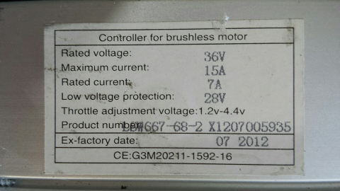

Ciao a tutti, vi seguo da molti anni anche se scrivo raramente. Ho un kit hub posteriore swxh comprato da alcedo più o meno 5 anni fa, sul quale ho messo le mani decine di volte per cambiamenti vari. Domenica ho dovuto staccare la centralina per modifiche alla bici, alcuni cavi li ho dovuti tagliare, ma dopo aver riassemblato tutto è sorto un problema: non funziona più il selettore potenza (l'interruttore a 3 posizioni - il display funziona correttamente). Se lo metto a 1 la ruota non si muove, se lo metto a 2 la bici va bene, se lo metto a 3 la bici va con potenza 2. Ho controllato i cavi e sono collegati correttamente, li ho stagnati tutti per evitare falsi contatti. Ho tolto anche i connettori dei 3 cavi che vanno al motore perché erano ossidati e li ho collegati direttamente. Non saprei più cosa guardare, cosa mi consigliate? Vi allego una foto della centralina se può essere utile. Grazie anticipatamente.
