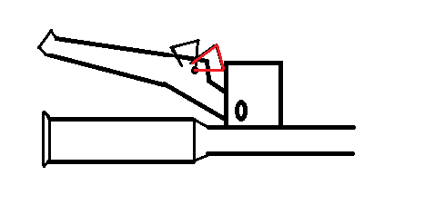

Sulla motofalciatrice BCS c'era una specie di molla che teneva tirata la leva della frizione. In pratica tiravi la leva e facevi girare la molla in modo che appoggiasse sul supporto del perno.
Appena posso ti faccio un disegnino.

Inserito il - 01/10/2018 : 14:11:49  Mostra Profilo Invia a giordano5847 un Messaggio Privato  Rispondi Quotando
E' vero che sarebbe pericoloso sopratutto sulla motofalciatrice o motozappa ma su una bici usato "cum grano salis" non è male.
Il tratto rosso è la posizione di blocco la molla che prosegue sull'impugnatura del freno è per fare da frizione in modo che stia fermo.
Spero si capisca
