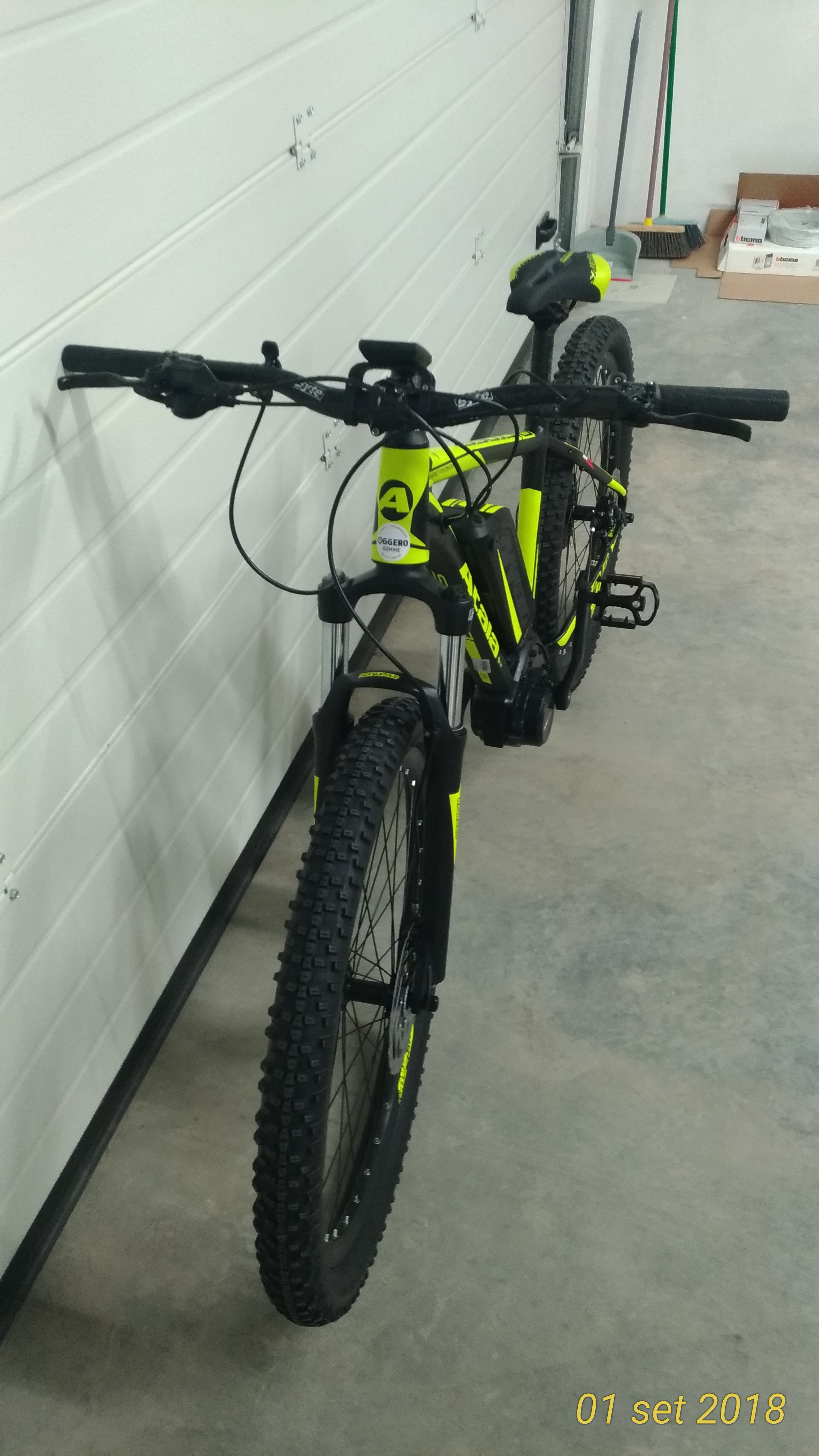

Fatto un giro un po' più impegnativo....
La bici sto imparando a conscerla.
Fatto salite notevole su asfalto e salite in sterrato (tutto in 1^)
Su asfalto motore sul 3, in fuoristrada solo sul 1. Solo che mi piacerebbe avere una cadenza piu alta, per cui la corona sarà realmente da cambiare.
Per il momento cadenza 70, in 5^ marcia sono 20km/h, in 4^ 17 ed in 6^ 23. (Vado a memoria di quanto visto oggi)
Grossa grossissima pecca, mi è uscita la catena per 3 volte su delle discese sterrate sconnesse.
Ho l'impressione che il deragliatore tenga troppo poco in tensione la catena.
La cosa è migliorabile?
