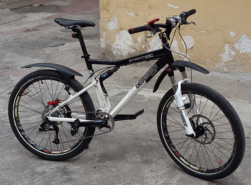

Quest'estate per vari motivi sono rimasto a casa ed ho quindi deciso di fare un up grade ed una rinfrescata alla mia prima bici elettrica che nel frattempo era ritornata muscolare.

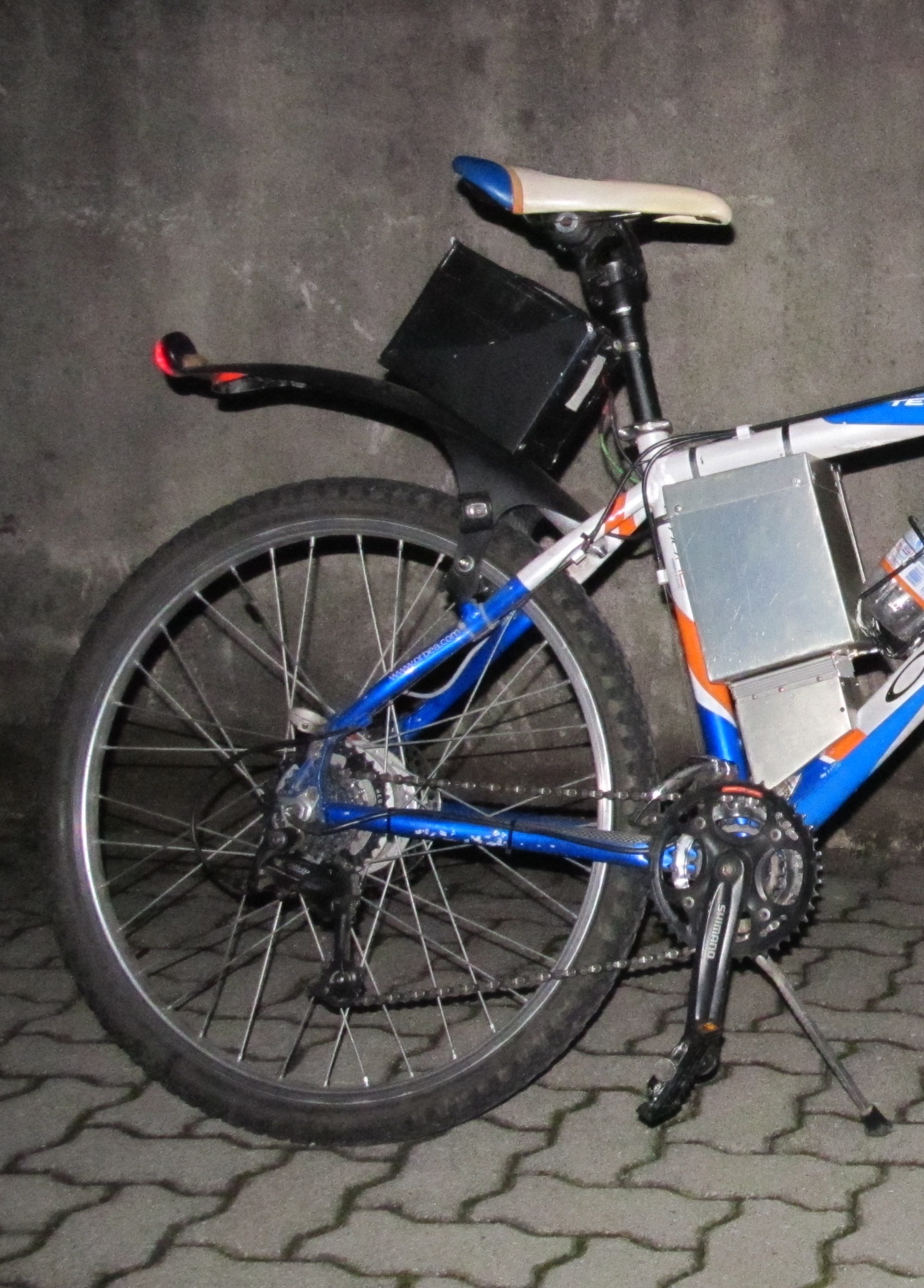

La bici è un RockRider 9.LMT una full di medio livello comprata nuova una decina di anni fà.
Come da firma era motorizzata con un Golden Motor da 1Kw e alimentata da 4 batterie al Pb che poi furono sostituite dopo circa 3 anni con 6 pacchi LiPo da 7s per una 14s3p 48V 15Ah.
Volevo una bici sufficientemente leggera, assolutamente stradale ma ben gommata, con moooolta potenza frenante e quanto più semplice possibile, tante che ho eliminato il comando/deragliatore della tripla.
Eccola com'è adesso:
282,88 KB

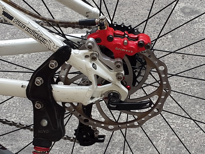

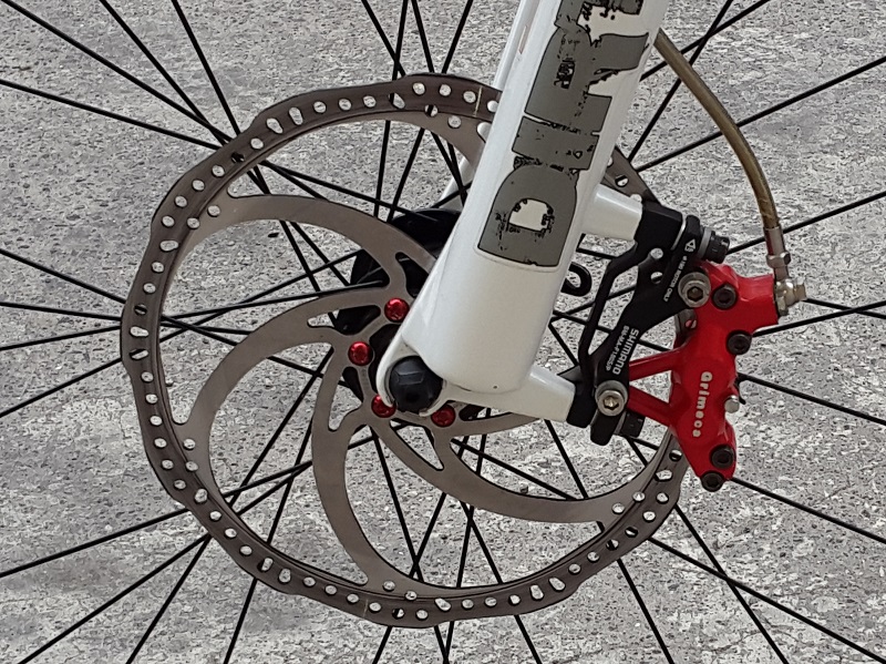

Disco ant da 220mm. Ci sono voluti due adattatori per far funzionare il tutto.
311,47 KB
Post da 180mm

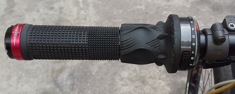

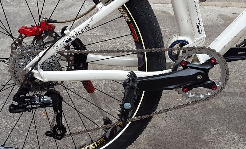

Il gruppo trasmissione trasformato in 1x9V con cassetta da 11/34 e corona da 36

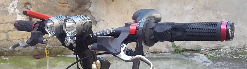

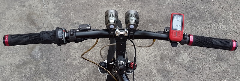

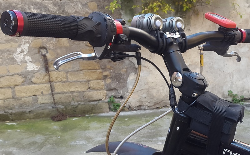

Il ponte di controllo con il solo comando rotativo da 9V, i due faretti a led ed il ciclocomputer wireless.
139,43 KB

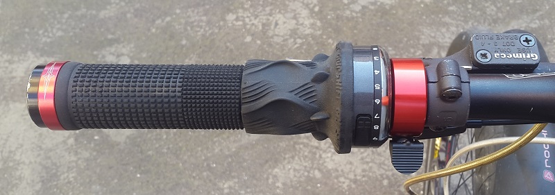

il comando e la manopola tagliata, non bellissima da vedere ma funzionale

In pratica la bici è stata smontata a zero e sostituiti i seguenti particolari:
Gomme Swalbe BA 2,35
Adattatori pinza freno ant.
Viti corona
Comando cambio rotativo
Pedali flat
Cassetta 9v
Catena 9v
Adattatore freno post.
Forcella da DirtJamp con 100mm. di escursione
Manopole da DH
corona Z36
Guarnitura Shimano
Set cuscinetti sospensione.
Ho poi provveduto a montare cose che avevo comprato nel corso degli anni ed usato poco o niente su altre bici:
Cerchi SunRinglè n°2,
Impianto freni Grimeca n°2,
Disco ant. 220mm Formula,
Disco post. 180mm SRAM
Viti anodizzate rosso per disco freno n°2set,
Coperchietti camera anodizzati n°2,
Adattatori parafango post,
Pastiglie freno n°2 set,
Movimento centrale,
Guarnitura Shimano,
Tappi manubrio,
Computer Decathlon,
Viteria Inox,
Borsetta sotto sella,
Manca ancora il campanello e la batteria per i due faretti e poi devo decidere se rimotorizzarla.
L'idea sarebbe montare un BPM cst cortissimo, diciamo che ne prendo uno e lo riavvolgo per farlo diventare tipo un cod. 18/20 che come si sà non sono mai esistiti, e poi alimentarlo con 65/70 Volt per avere una potenza di max 750W ed una velocità di non più di 35/40Km/h.
Ma quest'ultimo aspetto devo ancora ponderarlo bene.
Al momento me la godo così.
Grazie ai vari componenti (sopratutto forcella, gomme, cerchi e freni) la bici è un treno stabilissimo ed inarrestabile.
La frenata è a dir poco stupefacente, le gomme non mollano mai.
Per la mia eccezionale "Putenza" muscolare la rapportature và benissimo così e non sento la necessità di rapporti più corti/lunghi, ovviamente in caso di elettrificazione la situazione cambierà.
Direi che ho centrato in pieno gli obbiettivi che mi ero fissato.

Ciao Pino,
molto bella, complimenti...l'hai allestita come probabilmente avrei fatto anche io (forse dietro avrei osato un 11-40 ma il principio è quello) !
Dalle foto mi pare che tu abbia usato viti colorate per fissare i freni a disco sul mozzo (ottima finezza) sono in ergal? Se fossero in ergal, e se hai modo, forse ti converrebbe cercarle in titanio visto che fin da ragazzino mi hanno sempre "vietato" di montare ergal su componenti "vitali" di bici e moto in quanto troppo "tenero".
Comunque bellissima realizzazione!

Molto bella, complimenti. A me quel parafango sarebbe piaciuto così (non guardare la batteria supplementare) farebbe pan-dan con quello davanti (alto). Avevo messo una vitina sul traversino.

@Marco, no le viti sono in acciaio anodizzate.

Inserito il - 24/11/2018 : 13:06:18  Mostra Profilo Invia a T4R un Messaggio Privato  Rispondi Quotando
Rispolvero perchè nel frattempo sono arrivati il campanello e le batterie per i faretti.
99,8 KB
175,13 KB
99,99 KB
Il suono del campanello è particolare, delicato e prolungato.
I faretti accesi entrambi al massimo fanno una luce pazzesca , volendo anche troppa per strada pubblica, le batterie sono samsung 35E in condigurazione 2S3P, messe in una sacca autocostruita.

Pino ma ti trovi col cambio a sx?
di solito li ci va la tripla..

T4R ha scritto:
Rispolvero...
99,8 KB
Che brillantezza!
Ma vedo i numeri al contrario da questo lato!
Buona giornata!
Grande Pino!
Modificato da - luc_maz48 in data 24/11/2018 16:35:36

@Bubu
Si non ho trovato difficolta ad adattarmi sarà che avendo usato la Vespa mi viene facile
@Luc_maz
Si i numeri sono al contrario perchè di solito il comando post. stà a dx, però come dicevo sopra non ho trovato difficoltà.
@CO2
Ieri pom. ho fatto una prova di durata portandomeli sù a casa e mettendoli a metà potenza non sono riuscito a scaricare il pacco.
Intorno alla mezzanotte ho staccato tutto e sono andato a dormire
