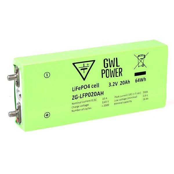

Cosa ne pensate di questa?
https://www.ev-power.eu/LiFePO4-small-cells/LiFePO4-High-Power-Cell-3-2V-20Ah-Alu-case-CE.html#tab3
con 16s3p si dovrebbero avere 180a e 60amh , se non ho fatto male i conti per un peso di kg 3.2 circa
sbaglio in qualcosa???

Inserito il - 25/11/2018 : 19:04:49  Mostra Profilo Invia a Barba 49 un Messaggio Privato  Rispondi Quotando
Scusami, quelle celle pesano 650g l'una, quindi anche solo una batteria da 16S-1P pesa almeno 10,4Kg senza cavi nè BMS, roba da camion!!!
Guarda bene le caratteristiche sfogliando i dati sul link che hai postato, c'è chiaramente scritto che pesano 0,65Kg l'una...
Se i pesi da te calcolati fossero reali avresti scoperto l'America, ma purtroppo le LiFePO4 a parità di capacità pesano oltre il doppio delle LiIon, e infatti non le usa nessuna auto elettrica.
Se fai ad esempio una batteria da 48V (13S-7P) di celle Sony Konion da 3000mAh (30A di corrente di scarica, niente male) avrai una 21Ah con un peso di soli 4Kg contro i 10,4Kg di quelle celle a parallelepipedo, e su una bici mi pare che ci sia una bella differenza di gestibilità!!!
Qualora comunque tu intendessi usarle ti comunico che vanno inizializzate portandole (per una sola volta nella vita) a 3,8V, poi si possono assemblare...

16x 650g. =10,4 kg.x 3= 31,200
