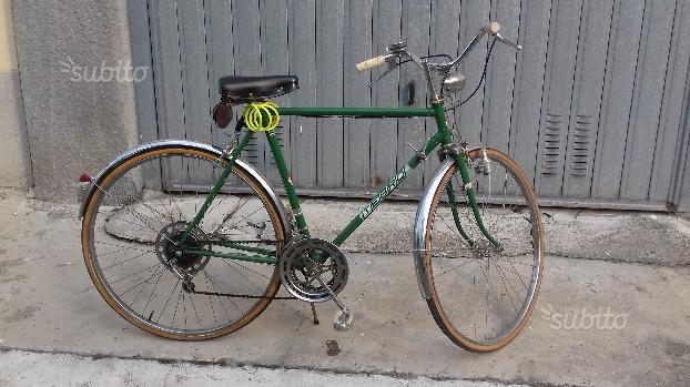

                       Il kit ha il motore anteriore, per cui non credo ci siano problemi. Il tipo di bici a cui mi riferisco è questo:
    49,44 KB
  che ha già il cambio sia davanti che dietro. Ovviamente non ho la pretesa di montare il cambio su una bici che non ne ha uno. Vorrei cambiare il deragliatore.
  Per quanto riguarda i freni, potrei decidere di sostituire anche quelli, se fosse possibile e necessario |

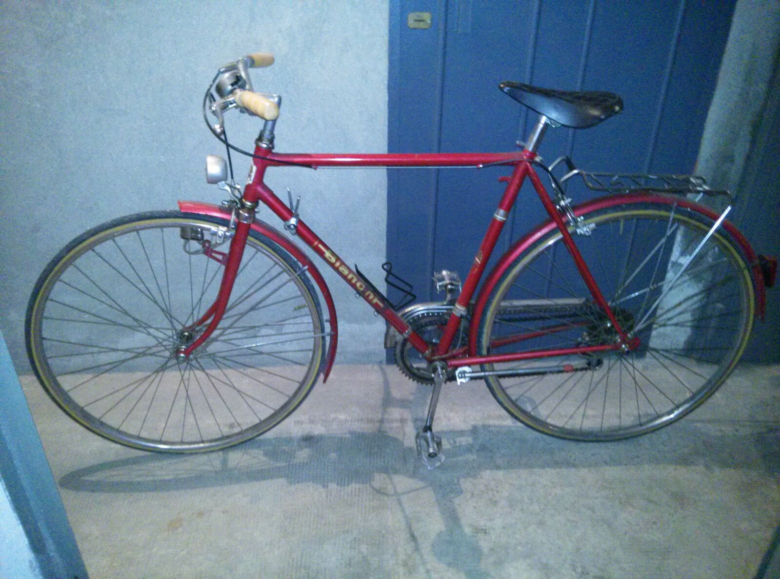

                       Grazie a tutti dei consigli. Alla fine stavo per rinunciare, ma poi mi hanno detto che mi regaleranno questa:
    291,83 KB
  per cui posso dedicare tutto il budget al 'restauro'. Non ho ancora visto di persona la bici, per cui non ho idea di che cambio monti. Nel frattempo ho visto questi: http://www.tektro.com/products.php?p=45 che dovrebbero andare  e sicuramente miglioreranno di molto la frenata. In caso di necessità valuterò la soluzione del cambio di forcella, potendo quindi scegliere il tipo di freno che voglio.

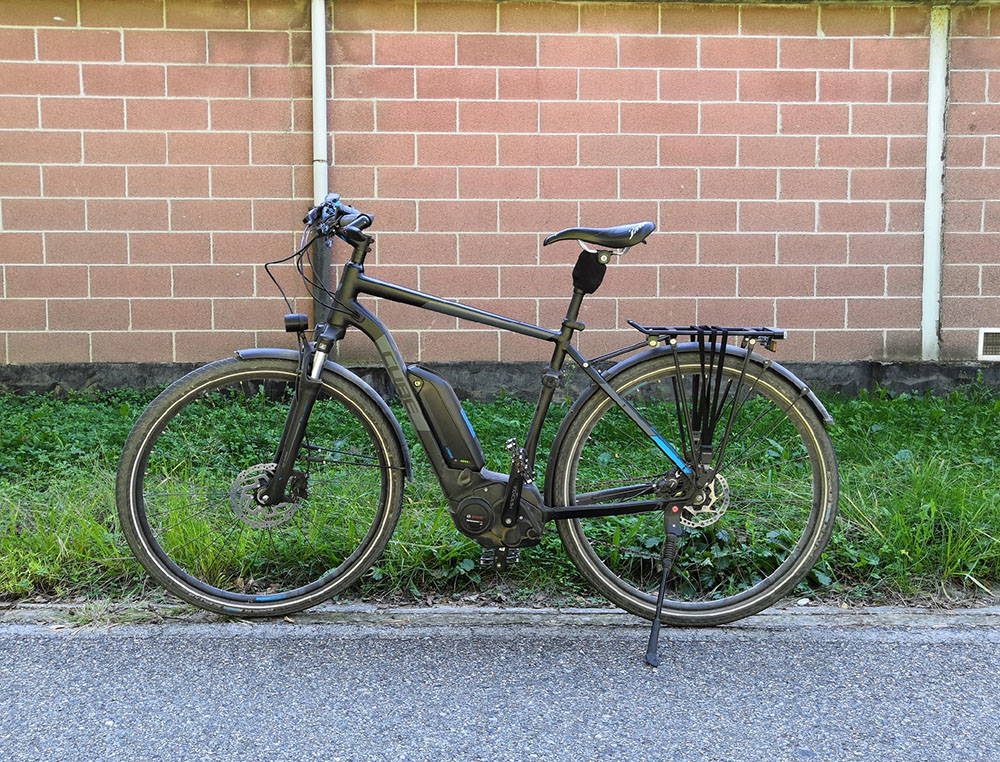

  Un chiarimento. La mia bici 'vera' è questa:
    345,93 KB
  ora vorrei creare una sorta di muletto low cost, da usare per andare in centro potendola parcheggiare senza la paura che me la portino via in 5 minuti. Per cui non ho bisogno di molto. |

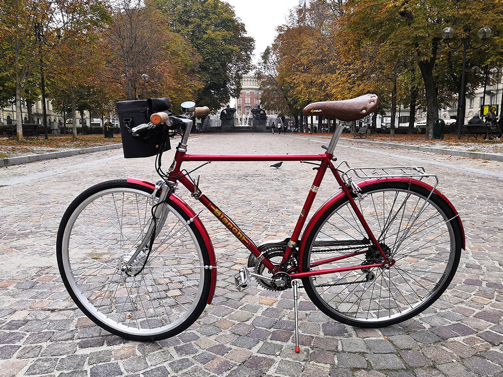

                       Dunque: dopo settimane di patimenti (non avevo mai messo le mani su una bici prima!!) sono giunto alla conclusione dei lavori. Mancano solo un paio di dettagli da sistemare.
  Gli interventi sono stati i seguenti: sostituzione dell'intero impianto frenante (leve, cavi, pinze); sostituzione della forcella (quella vecchia era molto stretta e toccava il motore); sostituzione del manubrio e della sella; leggera modifica al portapacchi (i freni nuovi toccavano); sostituzione delle astine parafanghi anteriori, per far stare i copertoni da 35; regolazione, pulizia e lubrificazione del cambio; sostituzione di una chiavella della pedivella (lavoraccio). Devo solo sistemare un po' meglio i cavi, sostituire i pedali e il cavalletto e accorciare le astine del parafango.
  Nel complesso sono davvero contento: la bici va che è un piacere e ha il look leggermente retro che cercavo. E visto l'aspetto generale della bici anche la batteria a cestinetto non è così terribile esteticamente. Sicuramente la soddisfazione di aver fatto tutto da solo c'è!

                       Bella, piace anche a me! Come vanno i nuovi freni?
                 bubunapoli
                 2124 Messaggi  |
                       Inserito il - 29/10/2018 :  13:44:12
                       Molto bella !!!!! bravissimo.
  Come ti trovi col cambio a levetta? (campagnolo?) |
                 14781 Messaggi  |
                       Inserito il - 29/10/2018 :  14:09:47
                       Devo dire che è proprio carina, per la città mi pare adatta, il look retrò mi piace..Attento che può piacere anche ai ladri. E la perdita affettiva è peggio di quella economica  |
                 spinellino
                 220 Messaggi  |
                       Inserito il - 29/10/2018 :  15:05:22
                        |  | Come vanno i nuovi freni? |
  Direi bene. Soprattutto davanti, grazie al cerchio nuovo
  Disastro! Abituato ad un cambio moderno sembra davvero roba da età della pietra. Sicuramente ci vorrà un po' di tempo per prenderci la mano. Ma in generale per l'uso che ne farò e grazie al motore non credo che avrò necessità di usarlo spesso.
  |  | Attento che può piacere anche ai ladri. |
  eh sì, però tutto sommato una volta legata in mezzo ad altre non risulta certo appariscente. E poi una bici va usata, se no non avrebbe neanche senso averla! |
