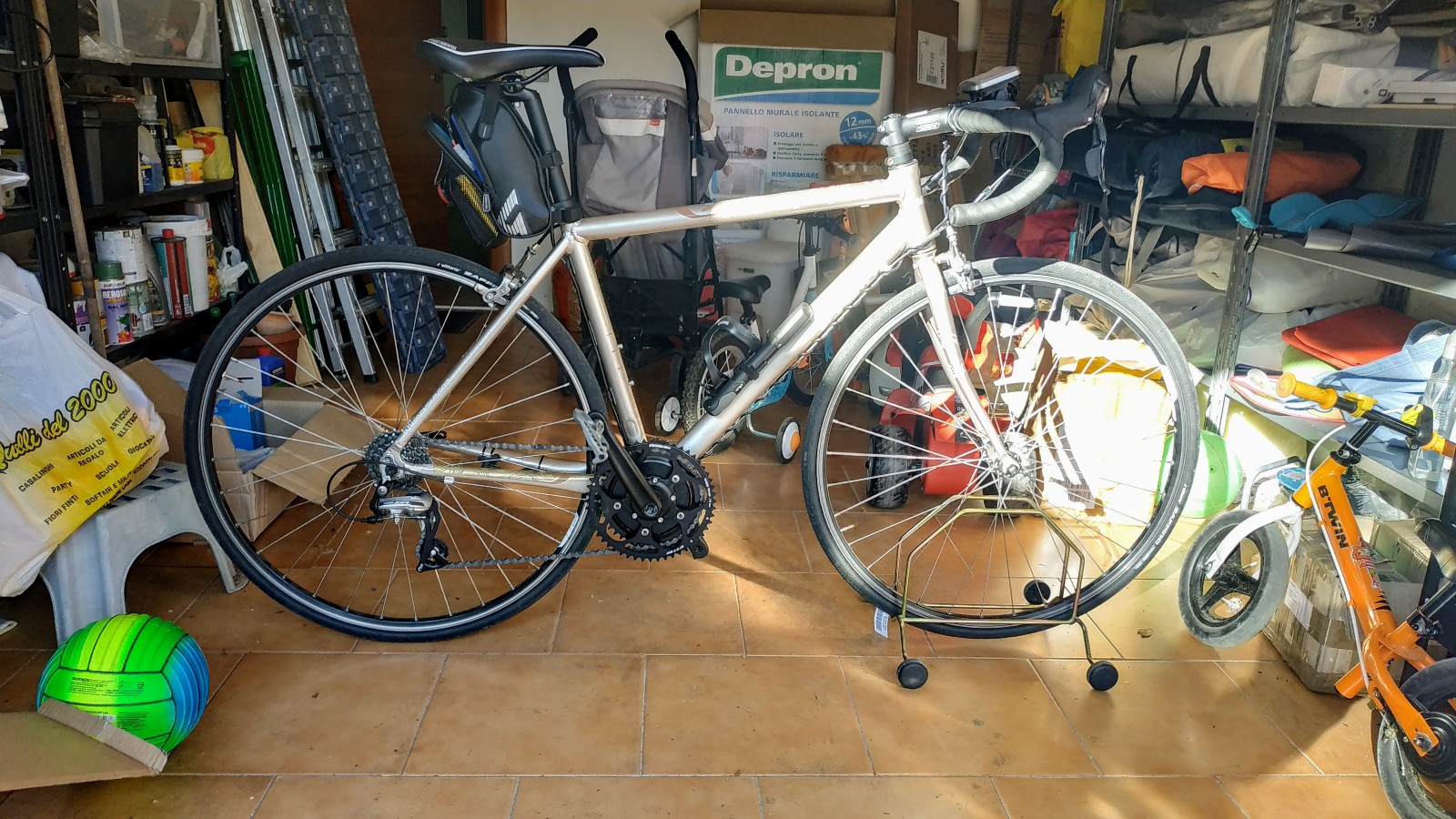

Ciao Stiaga non è che mi faresti una foto con la corona da 52 al posto del paracatena per vedere come sta esteticamente.
grazie mille

Inserito il - 26/10/2018 : 17:36:50  Mostra Profilo Invia a Stiaga un Messaggio Privato  Rispondi Quotando
Eccola, ancora deve arrivare la batteria nuova da mettere nel portaborraccia
447,12 KB
14793 Messaggi
Inserito il - 26/10/2018 : 19:08:08  Mostra Profilo Invia a andrea 104KG un Messaggio Privato  Rispondi Quotando
che bella! Anche se la maggior parte di noi si ostina a mettere quel motorello su mtb, penso che la tua scelta sia la più azzeccata, il motore è da bici da strada e coni giusti rapportipermette percorrenze velocissime. Complimenti!
