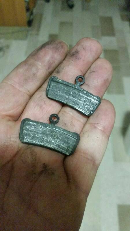

Ho smontato le pastiglie anteriori della Turbo levo...
39,23 KB
Vedete lo scalino? In pratica il disco non prende sulle pastiglie. Su una bici da supermercato può succedere, ma su una bici di quel prezzo e che punta ad essere un riferimento per le mtb elettriche non lo accetto. Anche perché non è facilmente risolvibile... E oltretutto pericoloso, ad un certo punto la bici non frena più. E a un controllo visivo le pastiglie sembrano sempre buone..
Inserito il - 15/10/2018 : 12:15:35  Mostra Profilo Invia a claudio02 un Messaggio Privato  Rispondi Quotando
la pastiglia non è in posizione corretta, c'è un errore nella posizione dei supporti
il problema è che almeno tu sei sincero e mostri i problemi, altri stanno zitti e cambiano...
avevo lo stesso problema su una mtb col disco da 205

Inserito il - 15/10/2018 : 12:59:47  Mostra Profilo  Rispondi Quotando
e come hai risolto?
non è che alla fine ci siano chissacchè regolazioni per la pinza, oltre al centraggio....
Ghostrider
667 Messaggi
Inserito il - 15/10/2018 : 13:03:29  Mostra Profilo  Rispondi Quotando
Messaggio di andrea 104KG
39,23 KB
Per risolvere dovresti cambiare disco e mettere un disco di diametro più grande

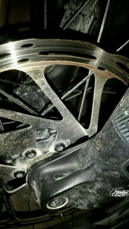

Inserito il - 15/10/2018 : 13:06:58  Mostra Profilo Invia a andrea 104KG un Messaggio Privato  Rispondi Quotando
Grazie C02, la pastglia chiaramente ha una posizione obbligata. Il supporto è ben montato, non capisco da dove provenga il problema...
supporto per errore invertito? booh proverò a invertirlo...
Ricordo di averlo smontato una volta perchè i pistoncini non rientravano, magari l'ho rimontato male io. ma non credo.
Inserito il - 15/10/2018 : 13:27:14  Mostra Profilo Invia a Barba 49 un Messaggio Privato  Rispondi Quotando
Se hai una pinza radiale devi montare due spessori più sottili tra pinza e forcella, se invece hai una pinza non radiale devi asolare leggermente i fori e avvicinarla all'asse ruota: Far lavorare così le psatiglie è da cani, hai perfettamente ragione ad essere contrariato, casomai è il disco che deve sporgere dalle pastiglie, mai il contrario!!!

Inserito il - 15/10/2018 : 16:27:04  Mostra Profilo  Rispondi Quotando
Ormai sono tutte Post-Mount (o radiali, cit.), le International Standard (non radiali, cit.) sono scomparse da una decina d'anni...almeno sulle bici di un certo livello come quella oggetto della discussione.
Tra attacco e pinza poi, di solito, è presente un adattatore che permette il montaggio di dischi di determinate misure: di solito la predisposizione è per dischi da 160 post e 180 ant; per dischi più grandi viene montato un adattatore che compensa il maggior diametro: Tale adattatore non è un semplice spessore, ovvero non è che per montare un disco da 200 su una predisposizione da 180 l'adattatore sia un oggetto piatto spesso da 10mm, anche perchè il montaggio "radiale" non è propriamente tale, infatti un'immaginaria linea che parte dal mozzo della ruota non attraversa la pinza in modo perfettamente ortogonale. Quindi, secondo me, hai proprio rimontato al contrario l'adattatore!!!

Inserito il - 15/10/2018 : 17:21:20  Mostra Profilo Invia a Daiwer un Messaggio Privato  Rispondi Quotando
Anche secondo me hai il supporto della pinza freno al contrario. Se il supporto non fosse della misura giusta, lo scalino sarebbe della stessa misura su tutta la lunghezza della pastiglia, invece si vede che hai uno scalino “obliquo”, sintomo che la pinza non è nella giusta posizione. Se ci fai una foto magari possiamo valutare meglio. In linea di massima, sull’anteriore il distanziale è più alto sul punto di ancoraggio superiore, più basso su quello inferiore.

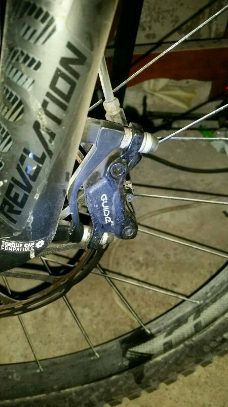

14672 Messaggi
Inserito il - 15/10/2018 : 18:30:29  Mostra Profilo Invia a andrea 104KG un Messaggio Privato  Rispondi Quotando
55,01 KB
Ecco la pinza a non pare di aver invertito qualcosa ma può sempre essere
comesquirol98
112 Messaggi
Inserito il - 15/10/2018 : 19:00:41  Mostra Profilo  Rispondi Quotando
adattatore capovolto

Inserito il - 15/10/2018 : 20:02:55  Mostra Profilo Invia a andrea 104KG un Messaggio Privato  Rispondi Quotando
Allora sono io che ho sbagliato mi pareva strano...

Inserito il - 15/10/2018 : 20:06:20  Mostra Profilo Invia a MilleMiglia un Messaggio Privato  Rispondi Quotando
Probabilmente era già stato montato male, visto che l’hai presa usata..

Daiwer
1413 Messaggi
Inserito il - 15/10/2018 : 21:17:21  Mostra Profilo Invia a Daiwer un Messaggio Privato  Rispondi Quotando
Secondo me, il montaggio della pinza non è corretto, ma non perché sia al contrario, sono quelle rondelle tra pinza e adattatore che non mi convincono per niente. Se poi controlli la pista frenante del disco, ha una parte non utilizzata, quella sporca: questo vuol dire che la pinza non è nella posizione giusta e che le pastiglie non la sfruttano completamente durante la frenata.
Prova a togliere le rondelle tra pinza e adattatore e controlla che l'estremità del disco vada "a filo" col ferodo delle pastiglie. Considera che potrebbe essere molto pericoloso tenerle come sono ora, perché se gli scalini che si sono formati sulle pastiglie arrivano a fare contatto tra loro durante una frenata (quindi quando sono molto calde), ti si potrebbe bloccare la ruota anteriore con relativo "tuffo carpiato con avvitamento".
Naturalmente devi anche procurarti delle pastiglie nuove, che si trovano anche a 7-8 euro su internet (ottime le Alligator!). Controlla anche se la pinza del disco non si sia rovinata, nel qual caso forse è il caso di cambiare pure quello (Sram CenterLine da 200, credo! dovresti controllare cosa c'è scritto sui raggi del disco.)
Se senza quella rondelle la pinza non si riesce a montare (perché magari la pinza trova interferenza con l'adattatore che hai ora), molto probabilmente l'adattatore non va bene per i tuoi freni a 4 pistoni e devi procurarti dei distanziali singoli, la misura dovrebbe essere "20" per dischi da 200. Io sulla mia forcella, con i freni Guide e i tuoi stessi dischi ho questi ultimi distanziali.
Se hai dubbi, fammi un cenno
Appena posso ti mando le foto di come è montato il mio freno anteriore.

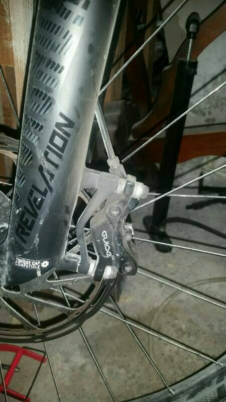

Modificato da - andrea 104KG in data 16/10/2018 14:24:03
Daiwer
1413 Messaggi
Inserito il - 16/10/2018 : 14:20:08  Mostra Profilo Invia a Daiwer un Messaggio Privato  Rispondi Quotando

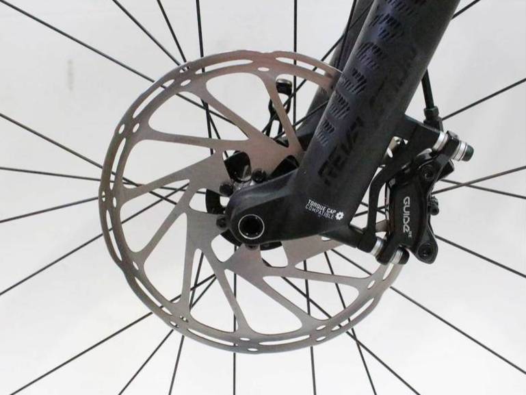

@Andrea 104KG: Ecco la foto dei miei Guide su disco Sram Center Line da 200mm.
185,88 KB
Probabilmente hai un adattatore pinza per disco da 203mm su un disco da 200mm (al netto della rondella conica mancante ).
A meno che tu non abbia delle rondelle meno spesse, direi che cambiare il disco da 200 con uno da 203 sia la soluzione più veloce, ma, se non mi sbaglio, gli Sram Center Line arrivano fino a 200mm (che per me sono degli ottimi cerchi in acciaio, relativamente economici, durevoli e silenziosi).
Quindi forse dovresti cercare degli adattatori PM/PM per dischi da 200 anteriori. In quest'ultimo caso devi sincerarti del tipo di attacco PM che ha la tua forcella, cioè se la forcella nasce per ospitare cerchi da 180 o cerchi da 160: nel primo caso ti basteranno adattatori da 20mm (come quelli che monto io, ndr), mentre nel secondo avresti bisogno di adattatori da 40mm.
Se non sei sicuro, controlla il modello della tua forcella, l'anno di produzione e vai sul sito Sram per confrontare il tipo di attacco PM .
Di sicuro non puoi continuare a girare con la pinza freno in quelle condizioni.

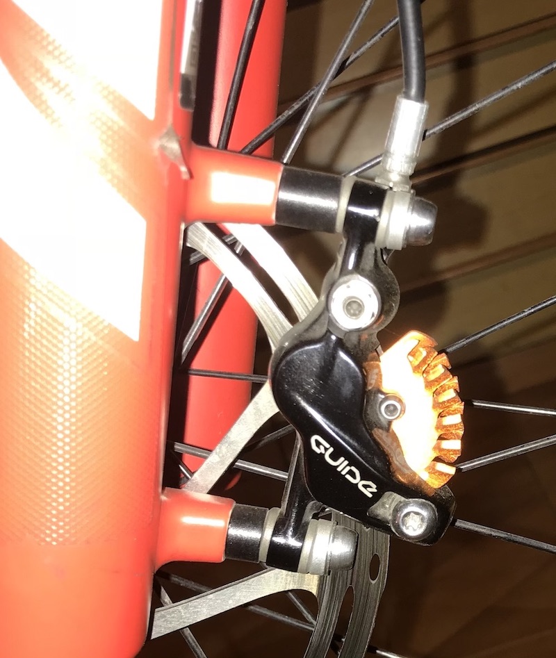

14672 Messaggi
Inserito il - 16/10/2018 : 14:46:57  Mostra Profilo Invia a andrea 104KG un Messaggio Privato  Rispondi Quotando
Merito di un'iniezione sono riuscito a trascinarmi verso il garage
Le rondelle ci sono, il disco è da 200mm
54,86 KB
67,15 KB
Ma dico io.. Chi avrà fatto sto casino?
Daiwer
1413 Messaggi
Inserito il - 16/10/2018 : 14:52:41  Mostra Profilo Invia a Daiwer un Messaggio Privato  Rispondi Quotando
Adesso purtroppo ho dei guai... nuovo colpo della strega, allacciando le scarpe pronto ad andare in mtb! Sono totalmente bloccato, non riesco nemmeno a stare in piedi mi si tagliano le gambe con dolore lancinante e vado a terra Comunque il disco mi pare di ricordare che sia un originale da 203 mm. Se riesco a scendere in garage controllo...
Tranquillo, hai tutta la mia solidarietà, anche io sto avendo problemi alla schiena e al nervo sciatico (fermo da ogni attività ciclistica da 5gg e stop "sportivo" da circa un mese ). Fortunatamente non è un colpo della strega, ma sto soffrendo parecchio, soprattutto nello spirito per lo stop da ogni attività all'aria aperta .
Controlla quando potrai.
Daiwer
1413 Messaggi
Inserito il - 16/10/2018 : 15:02:50  Mostra Profilo Invia a Daiwer un Messaggio Privato  Rispondi Quotando
54,86 KB
67,15 KB
Secondo me dovresti prendere dei distanziali come i miei, che non hanno bisogno di altre rondelle per utilizzare le coniche per l'allineamento corretto, e che vanno benissimo con i cerchi da 200 Center Line. Dovrebbero essere della Avid, compatibilissime con i freni Sram. Uso il condizionale sulla marca, perché facevano parte del montaggio di fabbrica della mia On One.
Questi adattatori dovrebbero fare al tuo caso
https://www.gambacicli.com/it/avid-distanziale-20s-ant-post-pm-180-freno-a-disco.html
Modificato da - Daiwer in data 16/10/2018 15:03:18

Inserito il - 17/10/2018 : 08:05:41  Mostra Profilo Invia a Steu851 un Messaggio Privato  Rispondi Quotando
185,88 KB
Dalla foto si vede che le rondelle sotto l'adattatore sono più sottili di quelle superiori di Andrea.
Può essere stato un errore in fabbrica o di chi successivamente ha smontato la pinza.
Andrea,non appena la schiena lo consentirà smonta la pinza e controlla lo spessore Delle rondelle, magari hanno solo sbagliato l'ordine di montaggio, oppure un meccanico maldestro ha perso una rondella sottile (quella che dalla prima foto sembrava mancare) e ne ha messa una presa dal mucchio, senza badare allo spessore.

@Steu851: Le rondelle coniche che si vedono nella tua foto SEMBRANO più sottili, ma solo perchè le due "colonnine" di supporto sono già incavate per ospitare le rondelle coniche, quindi non c'è bisogno delle rondelle "femmina" che invece sono obbligatorie montando il supporto che ha Andrea...

Dopo un pò che medito sul da farsi per sistemarele pastiglie anteriori, non vedo soluzioni e prendo semplicemente il disco elettrico o frullino o non so comecavolosichiama e abbasso il supporto di un paio di mm abbondanti, anche se non c'è perfetta complanarità, ci sono apposta le rondelle coniche...
Dopo fatto il lavoro, decido di buttare le pastiglie consumate male...
apro le nuove... e vedo che avevano montato le PASTIGLIE SBAGLIATE SUL FRENO ANTERIORE
Qualche pirla, ha montato le pastiglie del vecchio modello di sram guide ma i freni della levo sono i nuovi GUIDE RE.
Risultato, ho piallato un adattatore per nulla...
Adesso con le pastiglie giuste stanno troppo in dentro sul disco... ho messo una rondella per fare spessore sotto le coniche e un pò migliora ma la pastiglia rimane un pò troppo inserita nel disco
Non dovrebbe succedere nulla per un mm ma rimane una parte di disco esterno che non si consuma.
Proverò se non va mi tocca comperare l'adattatore nuovo

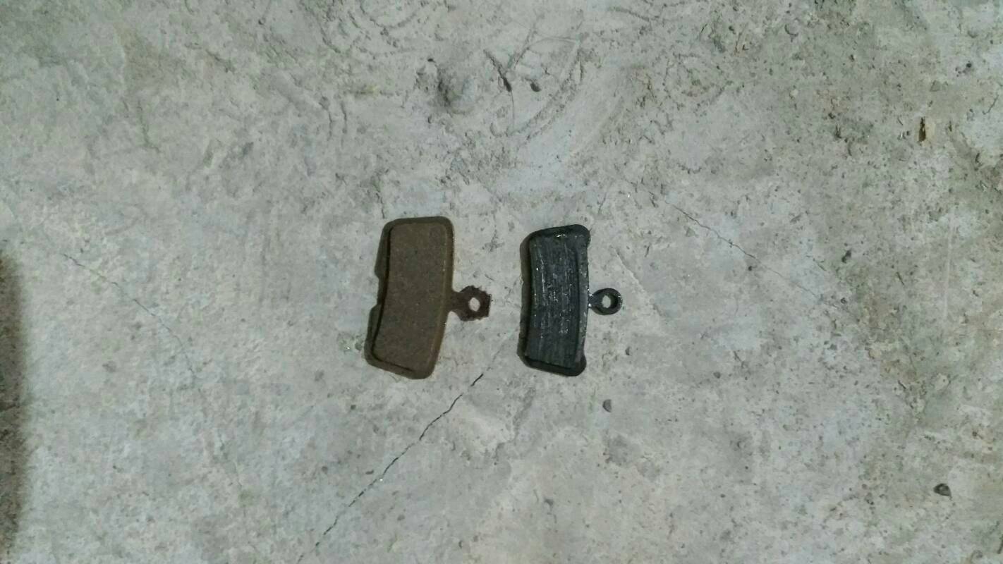

14672 Messaggi
Inserito il - 23/10/2018 : 23:20:23  Mostra Profilo Invia a andrea 104KG un Messaggio Privato  Rispondi Quotando
Le pastiglie giuste a sx e quelle che erano su a dx..
123,84 KB
Oltretutto ci credo che i pistoncini uscivano male
Però frenava ugualmente abbastanza bene..
Modificato da - andrea 104KG in data 23/10/2018 23:28:10
Inserito il - 23/10/2018 : 23:31:56  Mostra Profilo Invia a Barba 49 un Messaggio Privato  Rispondi Quotando
Tutti i dischi dei freni sporgono leggermente oltre le pastiglie, anche quelli delle moto e delle auto: Infatti dopo molti chilometri si forma una bordino sporgente sul metallo del disco!!!
