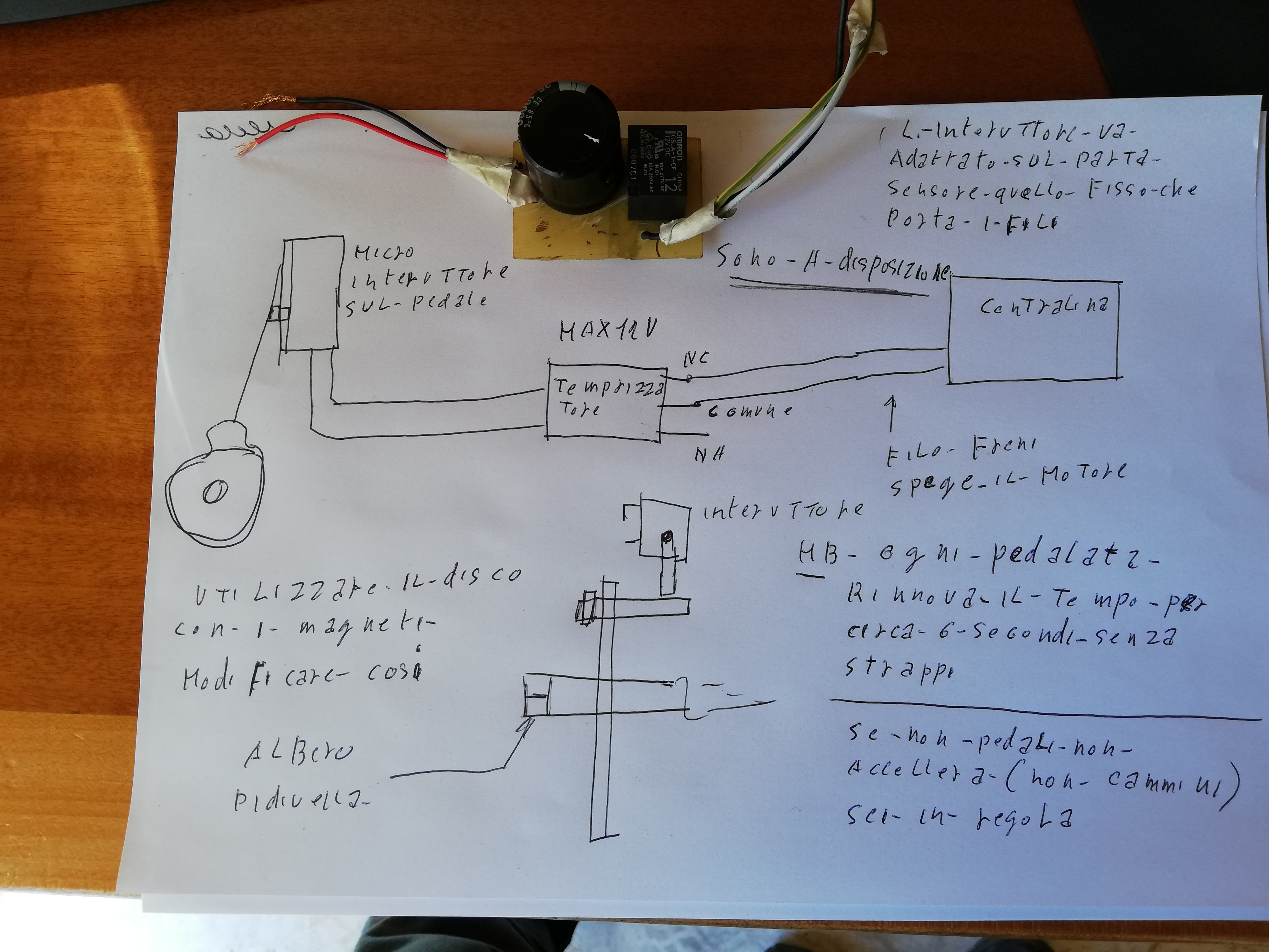

salve dopo tanto sono ritornato .
io il problema del pas e accelleratore lo risolto in due modi
il primo con un sensore hall sensore e temporizzatore retriggerabbile.
il secondo piu meccanico piu semplice con un condensatore sempre con centralina predisposta all acceleratore.
se vi interessa sono con piacere a disposizione
taliaki

Ok se riesco vi mando delle foto
In pratica mandi in corto un condensatore che comanda un relè tramite un micro interettote azionato dal pedale dopo circa 5.6.7 secondi si scarica.in panche parole fa da yenporizzatore che si ricarica di continuo senza strappi così aziona l acceleratore ed è legale comanda il pedale ci sentiamo

salve ho fatto una specie di disegno scusatemi non so fare meglio.
comunque si dovrebbe capire ,e lidea che conta dopo ogniuno modifica a piacimento se avete qualche modifica per il temporizzatore fatemelo sapere.
ho modificato tre bici da mesi vanno alla grande , la tenzione e meglio sotto i12v puo incollare le puntine dell interruttore oppure 5v alimentata con la centralina se la sopporta .
ora mi fermo se volete potete contattarmi grazie

Molto semplice, ma visto che di solito le bici hanno già il pas forse è meglio implementare un circuitino che ne sfrutti il segnale per abilitare l'acceleratore: Magari questo è più "alla portata di tutti"...

Inserito il - 25/10/2018 : 19:41:54  Mostra Profilo Invia a clara un Messaggio Privato  Rispondi Quotando
si ai ragione ma le centraline sono tutte diverse non e facile trovare la sua
io compro quelle universali dalla cina a tre fili con acceleratore costano poco , poi il motore a spazzola il pass e un problema .
dopo vari tentativi da mi resta piu facile con poca spesa cambiare centralina seno e predisposta per l acceleratore con un di pazienza e pochi soldi mi metto in regola attenzione senza limite di velocita

Mi pare di capire che ad ogni giro c'è una piccola lamella che si piega e che preme sull'interuttore giusto? Questo carica il condensatore che poi si scarica lentamente mantenendo attaccato il piccolo relé?
Per eliminare il componente meccanico non si potrebbe:
- togliere tutti magneti dal pas meno uno
- mettere un sensore di hall (forse va bene anche quello del pas non lo so) che conduca solo nel momento in cui passa il magnete e fa la funzione dell'interruttore
Funzionerebbe? quale sensore di hall ci vorrebbe?
Inserito il - 25/10/2018 : 20:55:13  Mostra Profilo Invia a Barba 49 un Messaggio Privato  Rispondi Quotando
Uno qualsiasi, e comunque volendo rimanere sul semplice basta anche un sensore magnetico da allarmi finestre montato al posto della lamella e di un disco del pas...

Bella idea, chissà se modificando il sensore finestre si può anche eliminare il circuito.... Purtroppo mi manca l'elettronica

salve io ho messo quello col condensatore perche e il piu semplice
se volete lo schema col sensore holl io ce lo sono i prini che ho montato, pero bisogna su basetta costruire un temporizzatore di circa 5-6 secondi
col ln555 senza il pin n7 cosi non strappa.
scusate se non mi spigo bene io di elettronica non ne capisco niente pero ho molta passione nel fare le cose guarda qui copia la ho fatto un po di esperienza
