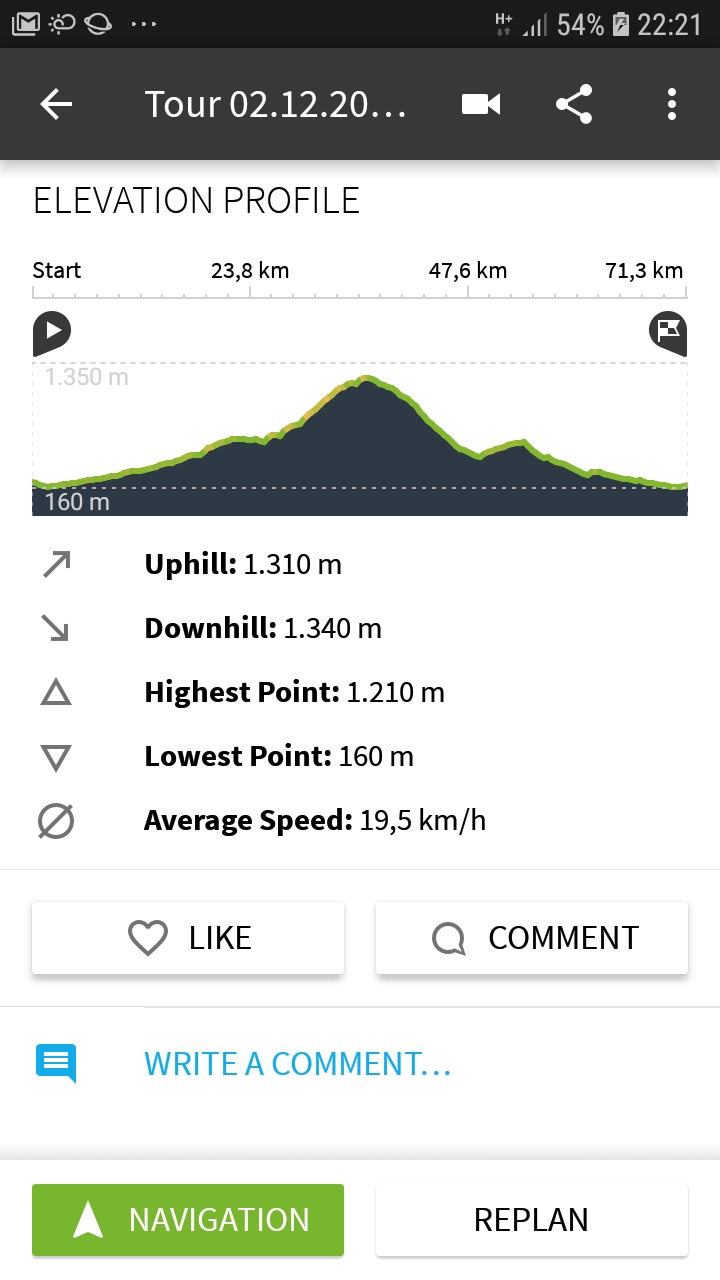

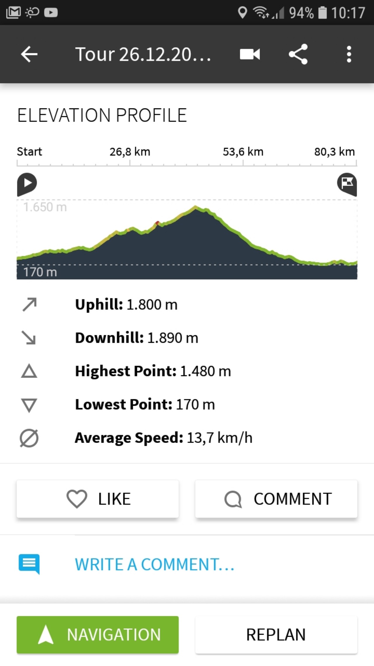

Inserito il - 03/12/2018 : 13:03:18  Mostra Profilo  Rispondi Quotando
Ho provato la bici in salite continuative montane asfaltate.
Allora, in modalità turistica e spingendo pochissimo la bici su falso piano in salita in assistenza 1 e 2 non arriva mai ai 25 km/h, solo in modalita 3 ci arriva a stento, semplicemente non spinge, come dai una zampata il motore apre e senti il tiro. Ho fatto il giro con due batterie perche avevo il sentore che in quel modo l'autonomia se ne sarebbe andata a farsi benedire.
Percorro il primo trasferimento di 17 km che da 200m miha portato a 450metri in modalita 2 e 3 a piede moscio, l'indicatore di erogazione potenza motore si piazza a circa il 50% in modalità 2 e 1/3 in modalita 3 rispettivamente a 20 km/h e 25 scarsi. Cominciano le vere salite e comincio cauto in assistenza 2, salgo bene a circa 15 km/h anche meno ma senza sforzo, a me interessa il tratto superiore molto piu tosto e di circa 6 km.
Percorro 28 km e un attimo prima di arrivare ad un bar sulla pianura di san marco, dove inizia il tratto più ripido di circa 6 km che da 740 metri mi porterà a circa 1200 la mia vecchia batteria che per l'occasione avevo inscatolato per renderla compatibile con la bici mi abbandona, arrivo al bar comunque e metto la sua pronto per i 6 km di test temperatura.
Il mio vecchio swx anteriore qui saliva a circa 8 km/h dando poca potenza e scaldava, di più non poteva.
sono salito a 130 battiti, una passeggiata, prima arrivavo anche a 150, 160 con la gravel. In assistenza 1 sempre a gamba moscia si sale alla meravigliosa velocità di 8 km/h, per me è già tanto, in modalità 2 si arriva a 12/13 km/h, il motore non spinge ma si equalizza con te, indicatore di potenza a metà, a modalità 3, odio salire in boost, stessa regola dell'assistenza 2 ma con maggiore spinta, sono arrivato a 14 km/h, poi modulando mi sono riportato ai 12 e premendo forte mi andava sui 20 km/h dove per mantenere quella velocità facevo Molta fatica. Ogni tanto in quei 6 km di "gioco" scendevo e toccavo il motore cercando se effettivamente si stesse surriscaldando ma niente, manco era tiepido, era freddo, comunque temperature sui 5 gradi. Vuoi vedere che scalda di più quando si spinge perche vengono messe sul banco correnti a maggiore ampere?

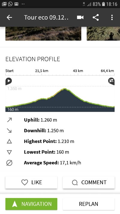

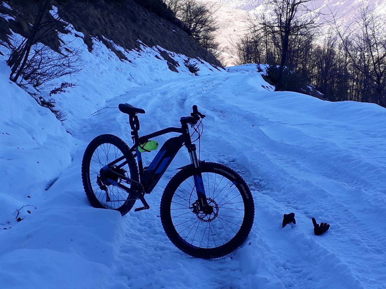

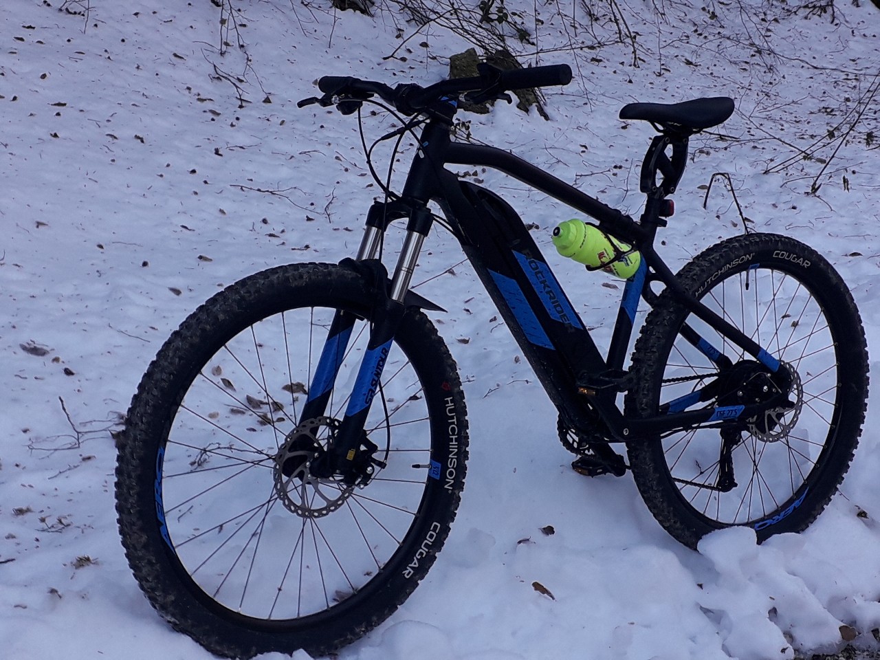

Inserito il - 09/12/2018 : 21:25:10  Mostra Profilo  Rispondi Quotando
Salve a tutti,oggi ho rifatto più o meno il giro dell altra volta ma tutto in modalità "eco" e con tutina, allora a gambe calde in falso piano riuscivo a tenere i 17 in andata e i 30 al ritorno, sono riuscito a fare tutte le salite non scendendo quasi mai sotto gli 8 km/h e tenendomi sui 9 km/h. In cima dopo 35 km e piu di 1000 metri di dislivello avevo ancora il 43% di batteria, tornando a casa verso la fine avevo le gambe stanche ma in pianura in assistenza 2 tenevo i 25 senza sforzo. In garage l'autonomia era passata al 36%, quasi tutto il ritorno in discesa, e mi dava 29 km di autonima in modo1 21 in modo2 e 15 in modo3, penso a questo punto abbastanza attendibili, automia con motore in presa,in partenza mi dava circa 65 in modo1.
Mi sono divertito tantissimo e grande soddisfazione, allego qualche foto del giro...

Ieri altro girone test, 90 km con una batteria, non sensa problemi.
Il mio obbiettivo è salire sulla montagna di sinistra su un vecchio sentiero carrozzabile passando dal fianco ed uscendo vicino alla cresta passando da dietro
292,27 KB
Mi stò avvicinando
304,49 KB
Sempre più vicino
264,19 KB
Comincio a salire, macino sempre più km, rigorosamente in eco, prechè il giro e da 90 km, la batteria regge, l'indicatore di autonomia di 65 km sembra veritiero e mi permetterà, se affidabile, di disimpegnare tutte le salite comprese quelle dopo le discese per tornare a casa, anzi ho verificato che dopo 10 km ne aveva scalato solo 7 quindi...
239,84 KB
333,95 KB
435,1 KB
Comincio a penetrare all'interno, in mezzo fra le due montagne, la temperatura comincia a scendere parecchio anche se con altitudine limitata.
385,03 KB[/size=1
480,74 KB
372,88 KB
Sono all'imbocco del sentiero, mai mi sarei aspettato sulla zona in ombra così tanta neve da impedirmi praticamente di avanzare e farmi circa 6 km di sali scendi dalla bici impiegando in questo tragitto circa un ora mezza e procurandomi uno strappo muscolare in un recupero da sbandata.
475,2 KB
342,82 KB
347,62 KB
245,39 KB
Qui comincio a preoccuparmi, anche perchè lo strappo in zona inguinale comincia a farsi sentire tanto, indietro no, ormai sono comunque a pochi km dallo svettamento, sulla zona esposta al sole deve essere per forza meglio.
222,18 KB
Comincia a spianare, il sole comincia a fare capolino ed il suolo comincia ad offrire grip grazie a spolverate di neve non ghiacciata.
324,23 KB
219,24 KB
Finalmente riesco a svettare, proprio qui incontro un altro biker elettrico che faceva il giro al contrario(meglio) che si offre di farmi una foto, ero veramente provato e dolorante.
388,97 KB
245,7 KB
Ora dovro scendere e tornare laggiù, sulla foto, a circa un centimetro dal mare.
214,81 KB
Il retro di questa montagna invalicabile se non a piedi.
353,09 KB
Riesco a tornare a casa facendo affidamento all'indicatore di autonomia e giocando su assistenze 1 e 2, non rieco a premere sui pedali, l' autonomia non sbaglia riuscendo a rientrare con più quattro km nel serbatoio. Allego grafico a cui mancano circa 10 km.
Comunque esperienza bellissima e opportunità che ci regalano queste bici qualsiasi esse siano. Anche se dolorante e sfinito soprattutto per la traversata su neve, queste sono esperienze che almeno a me fanno sentire vivo, almeno fino al rientro a casa dove la moglie col mattarello ti riporta alla realtà degli impegni quotidiani..

14760 Messaggi
Inserito il - 27/12/2018 : 13:58:57  Mostra Profilo Invia a andrea 104KG un Messaggio Privato  Rispondi Quotando
Che roba... complimenti! E massima attenzione se avessi avuto bisogno di soccorso lassù era veramente dura...
La bici si sta rivelando proprio super, 90 km circa con quel fondo mi ci vorrebbe un 1kw e mezzo anche col centrale brose che con 600w più di 40km e 1000mt non mi fa proprio. .. anche se dopo 3 anni abbondanti di bipa e 20000 km circa sono tornato al peso forma iniziale del mio nickname..
