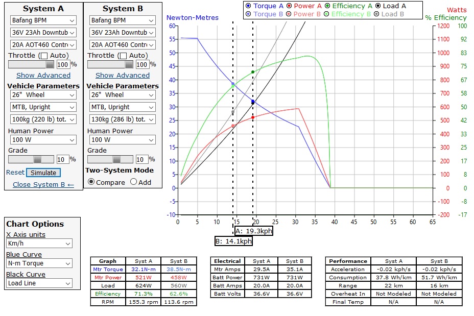

gizeta
871 Messaggi
Inserito il - 23/02/2019 : 09:20:52  Mostra Profilo Invia a gizeta un Messaggio Privato  Rispondi Quotando
@nn63
un fattore essenziale e che viene valutato sempre a spanne e in maniera (ahimè) ottimistica è il peso del sistema. Dato che le biciclette differiscono di qualche chilogrammo l'indice è puntato sulla massa del ciclista. Da questo grafico si capisce che 30kg. di differenza (sono tanti, ma nella realtà è facile passare da un ciclista di 70 Kg. a uno di 100) comportano differenze importanti nel comportamento del mezzo. In piano non c'è quasi differenza, ma a 10° gradi di pendenza si passa da un rendimento (calcolato su un BPM allround) del 71,3% a 62,6%, calo precoce di batteria, riscaldamento ecc...
Quindi un utente può considerare più che accettabile il comportamento del proprio hub in salita (perchè pesa 60 Kg.) mentre unaltro personaggio, con il medesimo mezzo, può trovarsi in difficoltà.
223,16 KB
