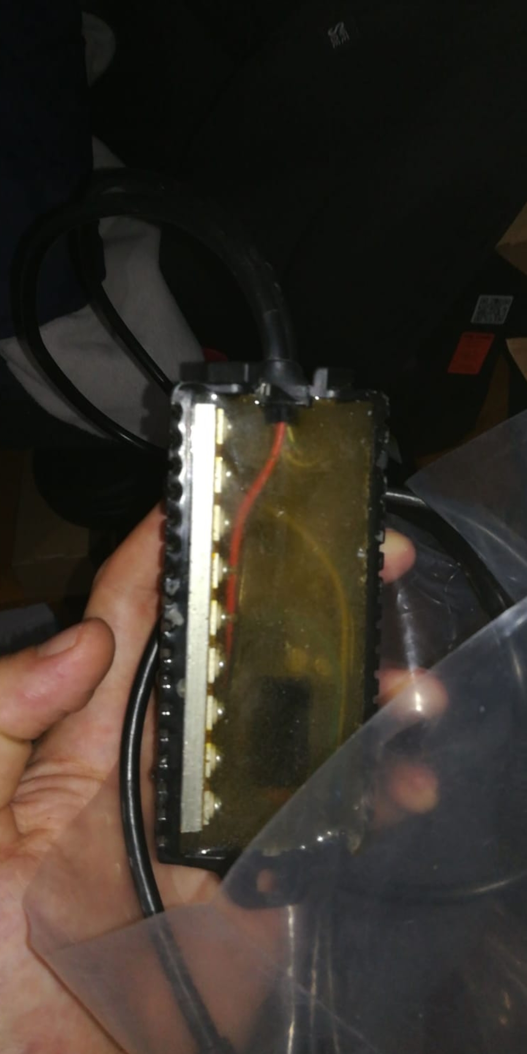

@Barba49
Questa è la foto della centralina che mi ha mandato Fabio.
È un po' particolare, mai vista una così. Certamente non è la solita centralina che si compra online.
Ha 9 mosfet e siccome la stessa bici in America, con altro brand, ha 500w mi chiedo se una stagnatina allo shunt sarebbe salutare.
D'altronde non c'è scritto niente... Pensi che si possa provare? È sempre una 9 mosfet

Bella...
Visto che di solito una centralina da 6 mosfet si può portare a 18A credo che con la tua si possa giungere a 25A, quindi a ben 900W di picco a 36V.

È a 48volt e ha 15A di picco
Inserito il - 10/10/2018 : 10:23:58  Mostra Profilo Invia a Barba 49 un Messaggio Privato  Rispondi Quotando
Bene, se è da 48V allora la potenza sarà maggiore, anche se già con il settaggio originale è già da 350W effettivi e 700W di picco... Portala ad almeno 20-22A massimi!

È la centralina della Milano.
Inserito il - 11/10/2018 : 08:51:20  Mostra Profilo Invia a Barba 49 un Messaggio Privato  Rispondi Quotando
Si, l'ho capito al secondo post...

Barba, non si vede l'ombra di un condensatore! Possibile che il resto della centralina sia nel telaio sotto la batteria? Di spazio ce n'è molto. Questa è solo la parte dei mosfet?
In effetti ha 9 mosfet ma è piccolissima...

Che ne pensi?
Inserito il - 12/11/2018 : 16:21:38  Mostra Profilo Invia a Barba 49 un Messaggio Privato  Rispondi Quotando
Dalla foto non mi pare che sia particolarmente piccola, e i condensatori se ci sono li trovi dopo aver tolto tutto l'isolante, roba da evitare come la peste per il rischio che c'è di danneggiare la sceda o qualche componente...
