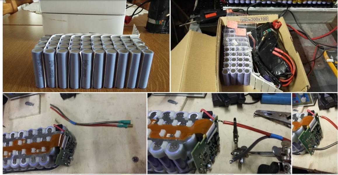

Buonasera,ho tra le mani una Ktm Bosch classic era ferma da un anno e mezzo,ormai la batteria è arrivata al capolinea e droppa tantissimo anche in pianura in modalità eco.
Misurando l'amperaggio a piena carica eroga 5,6Ah rispetto agli 8Ah originali ma scende subito,la domanda è questa conviene ricellare o prendo una nuova simile all'originale?
Leggendo in giro ho trovato alcune informazioni ,per primo il bms è particolare tarato su quella potenza e comunica con la centralina da 6 fet che ho fatto a pezzi e rimontata!!
Quindi devo ricellare allo stesso modo ,e volevo passare ad almeno a 13Ah o anche di più :( ,ci sono alcuni blocchi sempre del bms che si attivano in mancanza di tensione,i cavi di bilanciamento sono cablati con uno stampato sottile difficile da rimuovere!!
Altro??
Ho letto che la modifica al bms c'è e non è facile ma non ho altre notizie ,schemi o altro!!!
A breve la apro e posto due foto , secondo me è una 10S3P o 4P .

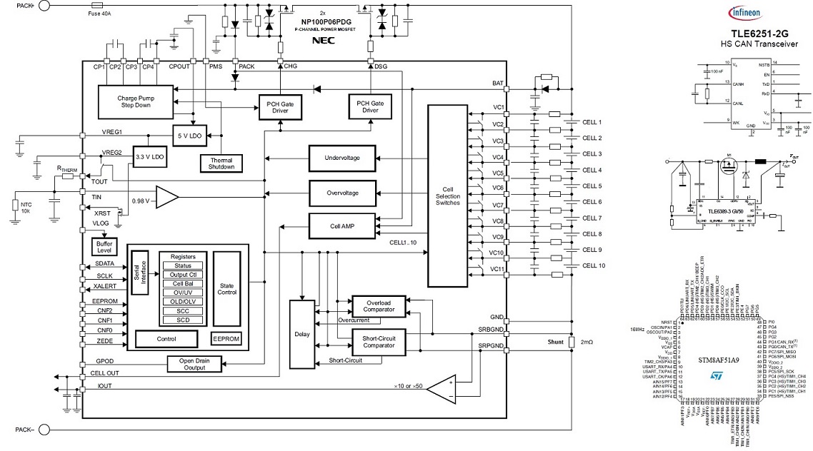

Allego schema BMS
182,62 KB

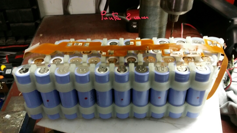

Fotina hot
171,62 KB

Quella in foto è una 10S6P presa dal forum tedesco disposta in modo differente soluzione facile ,taglia tutto e vai.
L'idea mia è quella di ricellare con le 35E,10S4P arrivo a 14Ah da come ho capito devo usare una batteria tampone in parallelo prima di rimuovere le celle vecchie,se no il BMS va in blocco e addio.

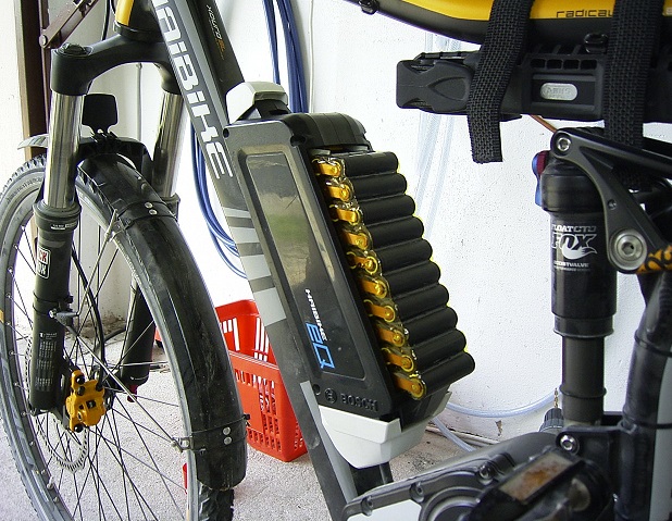

FabioR6
3375 Messaggi
Inserito il - 28/02/2016 : 13:45:09  Mostra Profilo Invia a FabioR6 un Messaggio Privato  Rispondi Quotando

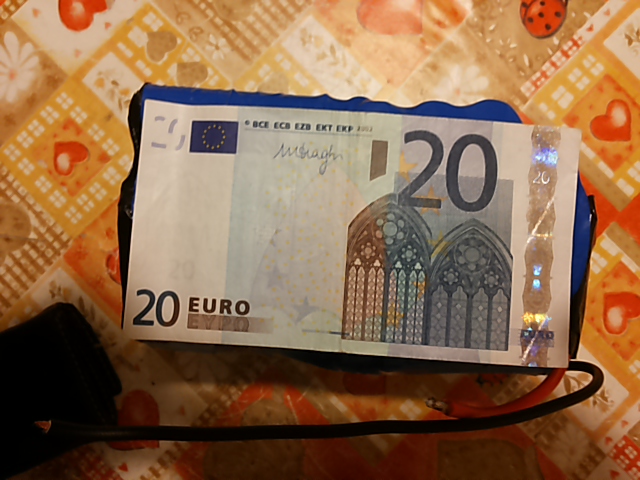

Per darti un'idea....
Questa è una 10S 3P, capace di quasi 8 Ah.
E sta in un fazzoletto.
La banconota è solo per renderle l'idea di quanto è piccola, non costa di certo così.
193,03 KB

gianluigi08
1216 Messaggi
Inserito il - 11/03/2016 : 11:19:07  Mostra Profilo  Visita l'Homepage di gianluigi08 Invia a gianluigi08 un Messaggio Privato  Rispondi Quotando
Buondì ,ho preso 40 celle di 29E vediamo cosa accade ,anche se il riscontro si ha tra qualche mese.
Ho acquistato anche qualche resistenza smd per tarare diversamente il cutoff,ci provo e vi aggiorno.
La mia batteria è prodotta in Polonia.

gianluigi08
1216 Messaggi
Inserito il - 18/03/2016 : 21:08:59  Mostra Profilo  Visita l'Homepage di gianluigi08 Invia a gianluigi08 un Messaggio Privato  Rispondi Quotando
Celle ricevute ,per prima cosa dirò che la batteria è una copia di quella originale per non urtare la sensibilità della Bosch ,chi vuole capire capisce .

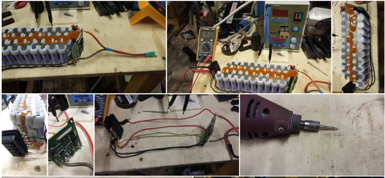

Ho aperto tutto è dato uno sguardo ,per prima cosa mi sono saldato due connettori per la batteria tampone,collegata alla stessa tensione di quella originale.
Una volta fatto ciò ho rimosso i cavi di potenza originali e staccato i cavi di bilanciamento ,per i cavi di bilanciamento c'è uno spinotto nero da estrarre per qualche mm in modo da liberare il connettore stampato.

gianluigi08
1216 Messaggi
Inserito il - 18/03/2016 : 22:17:15  Mostra Profilo  Visita l'Homepage di gianluigi08 Invia a gianluigi08 un Messaggio Privato  Rispondi Quotando
Stessa configurazione ,però 29E ,diciamo che
passo a circa 400Wh ,inserisco una resitenza da 680ohm o 829ohm (devo valutare) sullo shunt per tarare in modo differente il cutoff e sfruttare meglio il potenziale della batteria .

Foto qui ,non ho il pc al momento è più semplice dal cell postare sull'altro forum.
http://superbaics.forumfree.it/?t=72172863&st=15#lastpost
gianluigi08

gianluigi08
1216 Messaggi
Inserito il - 24/03/2016 : 20:49:59  Mostra Profilo  Visita l'Homepage di gianluigi08 Invia a gianluigi08 un Messaggio Privato  Rispondi Quotando
La batteria risponde bene dopo un paio di cicli ,in modalità Eco 1 a piena carica mi segna 71Km di autonomia,Speed 3 28km .

gianluigi08
1216 Messaggi
Inserito il - 25/03/2016 : 19:31:08  Mostra Profilo  Visita l'Homepage di gianluigi08 Invia a gianluigi08 un Messaggio Privato  Rispondi Quotando
Prima mi portava 18km in eco 1 e 6km in speed 3 ,non avevo mai avuto un bici allestita Bosch non conoscevo neanche i dati originali ,sta aumentando dopo ogni ricarica e per me è un netto miglioramento poi c'è ancora da vedere quando è realmente scarica con la modifica fatta al Bms.
Anche per questo mi sono orientato verso le 29E è inutile avere tanta energia e non poterla sfruttare.
Ora sto leggendo come settare al meglio tramite cavo e pc ma la cosa è lunga ho il manuale operatore ,si trova in rete.
Tra le altre cose credo di montare anche una corona più piccola ,ora ho una 4 fori 104mm da 42T passerò ad un 36T o 38T in modo da stressare meno tutto il sistema ,devo capire se c'è un limite.
Aggiornaci, ho postato altre foto sull 'altro forum è molto più comodo .

Non sto a mettere foto, perchè tante sono copie di GianLuigi, ho terminato anche io con apparente successo il ricellaggio della mia 288Wh.
Adesso è da vedere quanti Wh sarà in grado di fornire avendola ricellata con delle LG da 3500 mA.

depis61
658 Messaggi
Inserito il - 16/04/2016 : 15:43:30  Mostra Profilo Invia a depis61 un Messaggio Privato  Rispondi Quotando

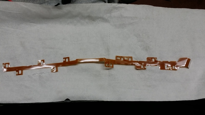

Allego queste due foto, non ho utilizzato il Dremel per asportare la striscia del BMS e le piattine di collegamento ma un trapanino a colonna con una punta da 1,5 o 2 mm. a seconda delle puntature presenti.
248,91 KB
101,05 KB

Al tempo ho fatto una modifica al Bms per non limitare la corrente un'uscita .La discussione era su un gruppo che poi hanno chiuso. Erano due resistenze smd ,una da sostituire un altra da aggiungere in parallelo ma non ricordo più nulla .Comunque basta tenere il bms alimentato per evitare il blocco .Se la batteria è già in blocco bisogna aggiornare,un casino meglio fare altro
