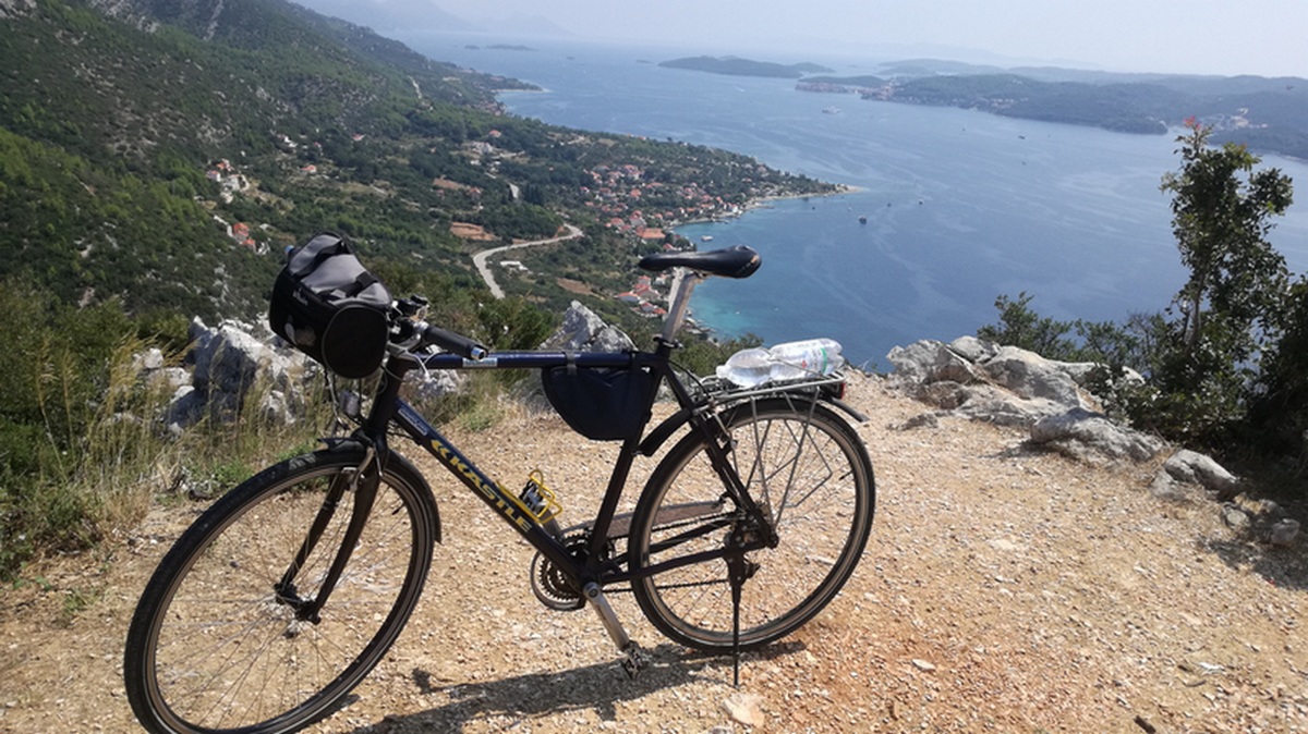

Ciao, vorrei dotare di un hub questa bici, sia per tragitto casa lavoro (con tre km di salita al 6%) sia per usarla come appoggio al camper per andare a fare la spesa e esplorare i luoghi vicino ai campeggi.
Mi piace pedalare ma vorrei un aiuto su eventuali salite ripide che visti i 100kg e gli anni diventano sempre piu' faticose.
La forca anteriore è in carbonio (ho anche una in acciaio) il cambio è un deore shimano a 7 o 8 v, davanti cis sono le classiche 3 volantine.
Non vorrei spender tanto, visto che durante il lavoro devo lasciarla al palo anche se in zone coperte da telecamere.
Mi piacerebbe anche la possibilità di trasformarla velocemente in muscolare al bisogno.
Grazie per gli eventuali consigli su quale hub, centralina,batteria, mi piacerebbe rimanere legale.

http://www.jobike.it/forum/topic.asp?TOPIC_ID=76992
Con questo e una batteria sottosella da 10Wh/km moltiplicata l'autonomia richiesta in km te la caveresti con poco.
N.B. A patto di usare la forcella in acciaio.

Ciao Walterz
Bafang BPM 36V 250W (14)
controller 36V Alcedo cds + pas, cut off freni, plancetta led
batteria 36V almeno 15Ah (Elettricorse sul mercatino fa promo di batterie "a borraccia")
Bpm perchè sei un quintale ed è robusto, da spento non ha trascinamento perchè ha la ruota libera, quindi non smonti niente (stacchi la batteria) e vai muscolare, il resto è obbligato dalla scelta di rimanere a Cds...

Visto che dietro hai un cambio a ruota libera (che si può quindi trapiantare su qualsiasi motore nel mozzo) ti consiglio di montare un motore posteriore, l'anteriore oltre a costringerti alla sostituzione della forcella è la soluzione peggiore, che infatti come potrai notare è quella adottata dalle bici di fascia molto bassa. Quoto la scelta di MilleMiglia, soluzione legale e robusta adatta per qualunque percorso senza salite eccessive.
