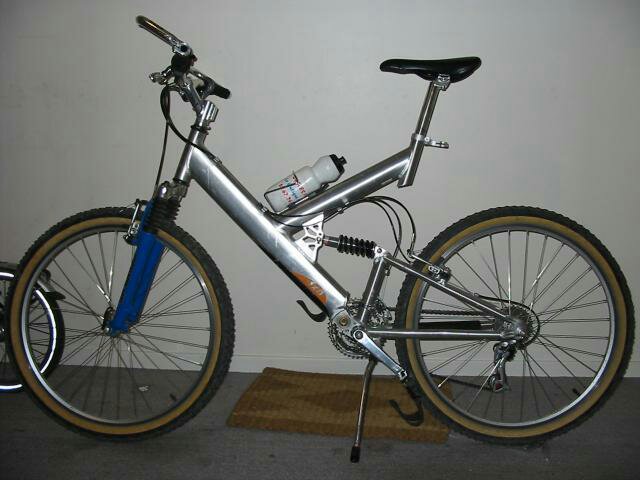

Ciao a tuttti finalmente mi son deciso anch'io, vorrei elettrificare la mia mtb con un kit economico (nella mia citta' appena scansi gli occhi te la fregano) potreste darmi qualche link? Non ho grosse pretese tranne quella che la vorrei a norma del codice, non sono molto esperto ma servirebbe il pas giusto? con lcd e non acceleratore a manettino. La mtb e' uguale a questa larghezza forcella posteriore 135mm.
ringrazio anticipaamene tutti

Il problema più grande sarà quello di sistemare la batteria in quel telaio, è uno dei più difficili!!! O la metti al posto della borraccia (brutta cosa) oppure la sospendi alla sella in una apposita borsetta...

Immaginavo barba ma quello sara' un problema secondario, vedro' di sistemarla in qualche modo quando arrivera'.

Per la batteria non puoi dire "vedrò di sistemarla in qualche modo quando arriverà", devi scegliere un tipo di batteria che tu possa usare sulla tua bici, non è che una volta arrivata le puoi cambiare forma o dimensioni...

Inserito il - 10/10/2018 : 22:48:33  Mostra Profilo Invia a bubunapoli un Messaggio Privato  Rispondi Quotando
sottosella.
c'è parecchio spazio.

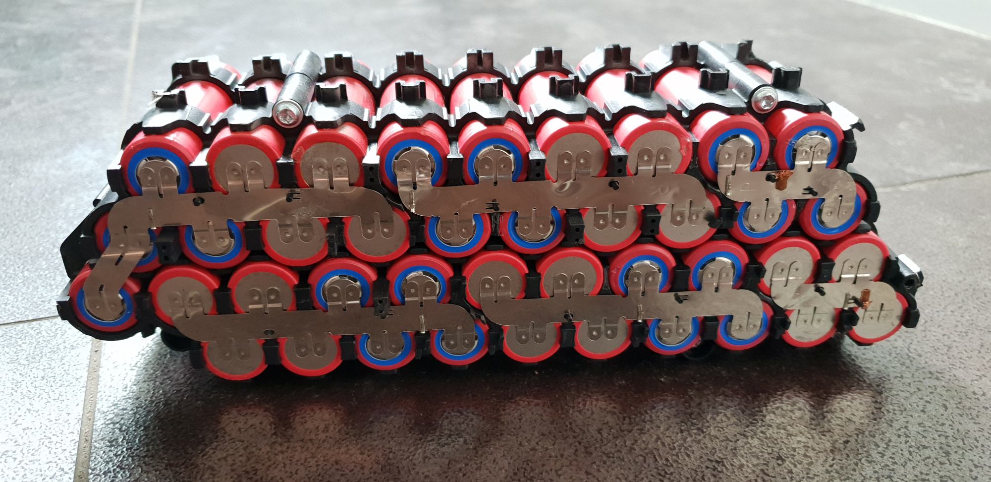

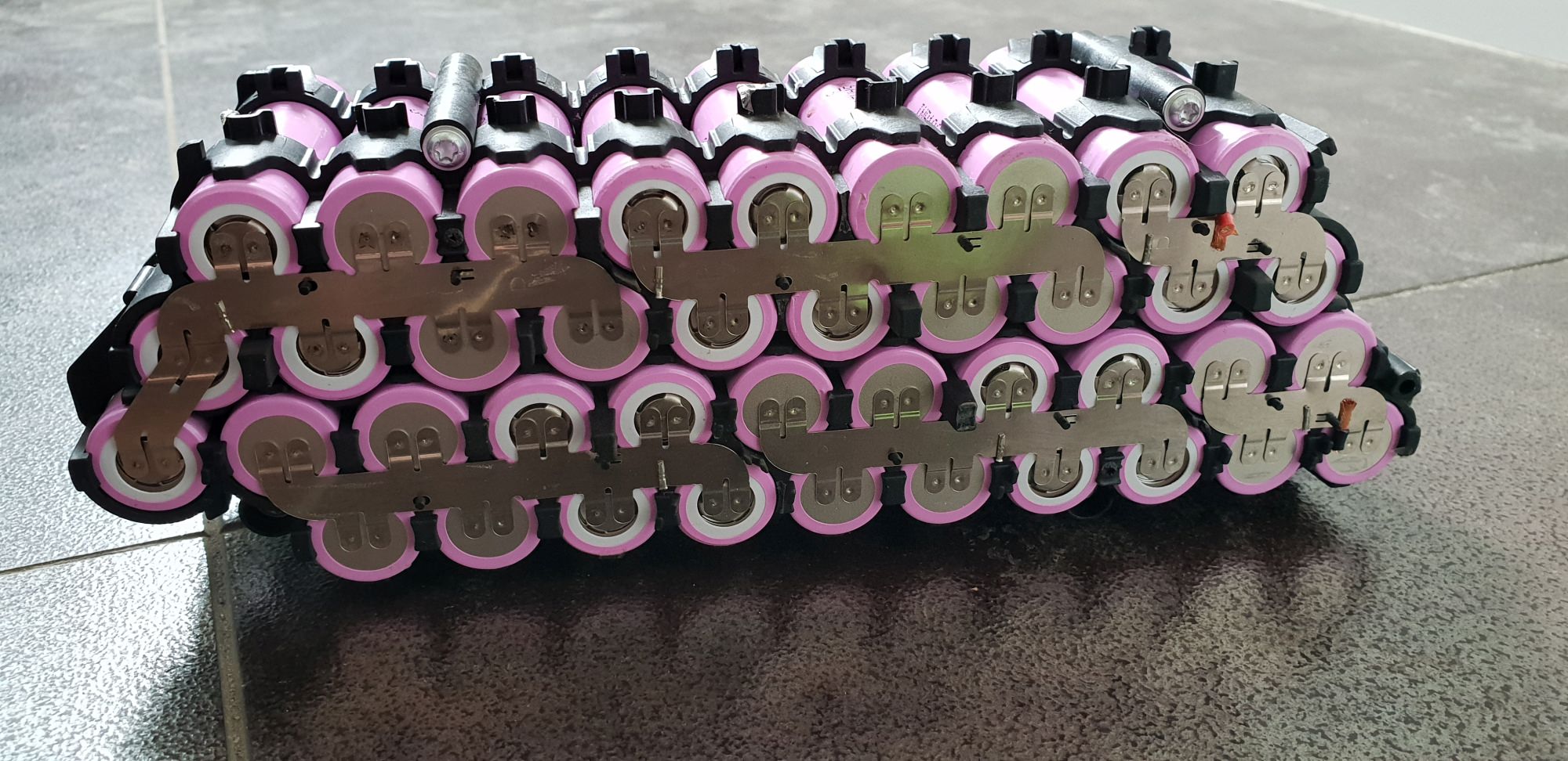

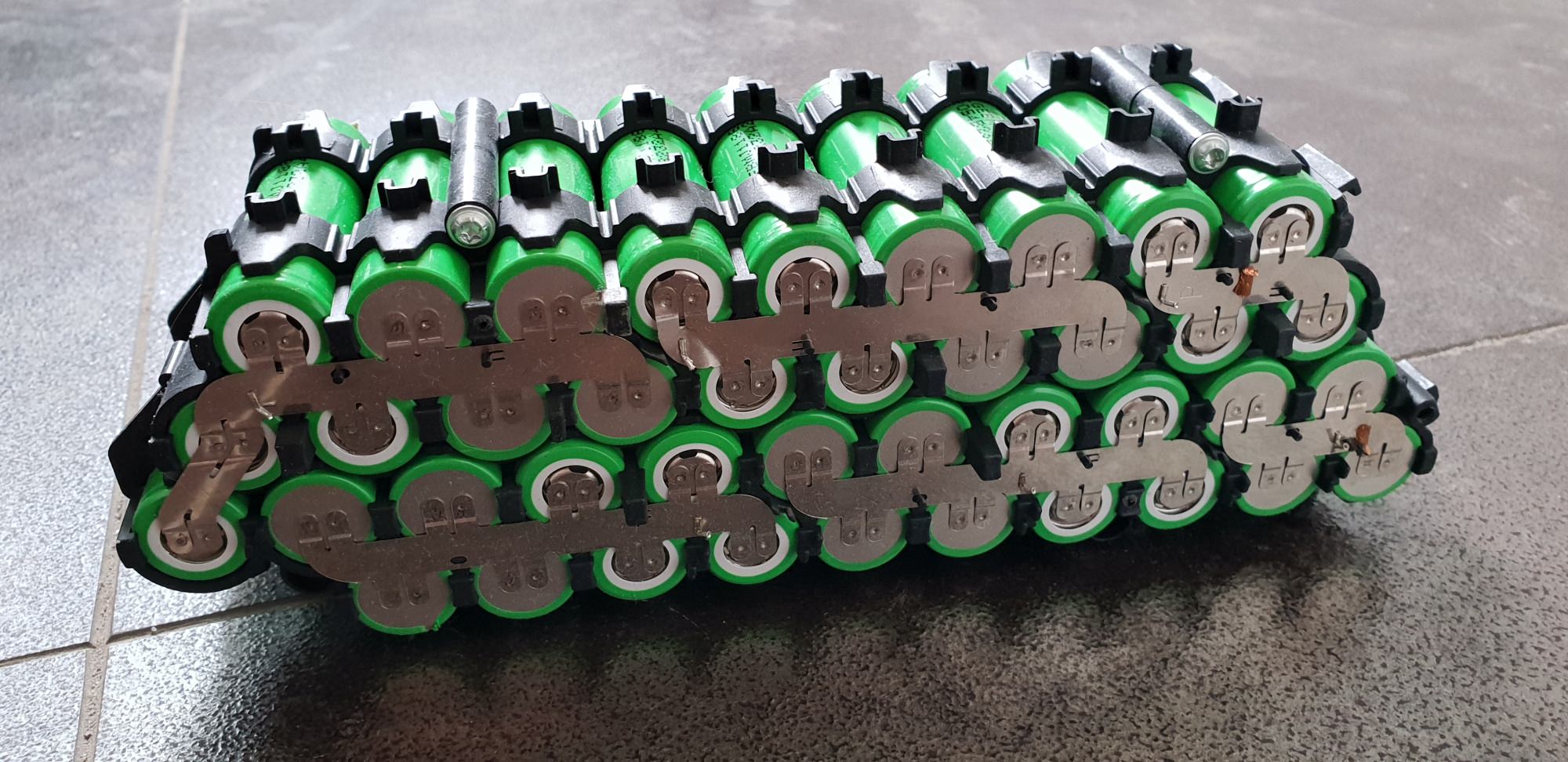

Barba devo acquistare una di queste batterie
lg mj1 117 euro + spedizione

samsung 35e 117 euro + spedizione
346,14 KB
sanyo ga 100 euro + spedizione
281,89 KB
devo saldargli i cavi di bilanciamento (e inserire lipo buzzer) e i cavi rosso e nero senza bms in quanto posseggo un caricatore/bilanciatore da modellismo. Ma le batterie sono assemblate cosi' pensavo di piazzarle al posto del porta borraccia ...se non entrano le piazzo in uno zaino

A proposito quale mi consigliate? sono tutte 10s4p 500wh dovrebbero bastare per una 60ina di km considerando un consumo di 8wh/km.

Posso solo dirti che le Lg mj1 secondo me droppano troppo sotto carico...
Devi ovviamente saldare i cavetti per il bilanciamento, mentre per la scarica se rispetti la regola di lasciare sempre il 20% di energia residua non avrai nessun bisogno di buzzer, basta stabilire una volta per tutte l'autonomia massima e poi ricaricare quando raggiungi l'80% del totale...
Quella batteria è lunga 20Cm, quindi la puoi anche sospendere sotto la sella in una borsetta.

4150 Messaggi
Inserito il - 11/10/2018 : 09:21:45  Mostra Profilo Invia a giordano5847 un Messaggio Privato  Rispondi Quotando
Io la sospenderei sotto la bici vicino al MC e poi, per sicurezza, una cinghia (più in basso lo monti meglio è).
Trovi anche in jobike, chi ti stampa in 3d un case adatto e via
Lavoro la vetroresina quindi potrei fare una custodia per il telaio al posto della borraccia.
In realtà i watt utili di quella batteria (a 1,5A di assorbimento per ogni cella) sono circa 460.
A circa 28 km/h di media, con una batteria 11s5p da 700W (effettivi 640) ho fatto circa 90 km, e gli ultimi chilometri a velocità ridotta (sotto i 20 km/h), in quanto più di 3A non riuscivo a spremere. La batteria ha staccato quando le celle avevano raggiunto 3V, probabilmente se abbasso il cut-off del BMS a 2,8V e riduco la velocità media a 26 km/h riesco a fare 100 km.
Non ragionare su valori teorici, altrimenti nella realtà rimarrai deluso.

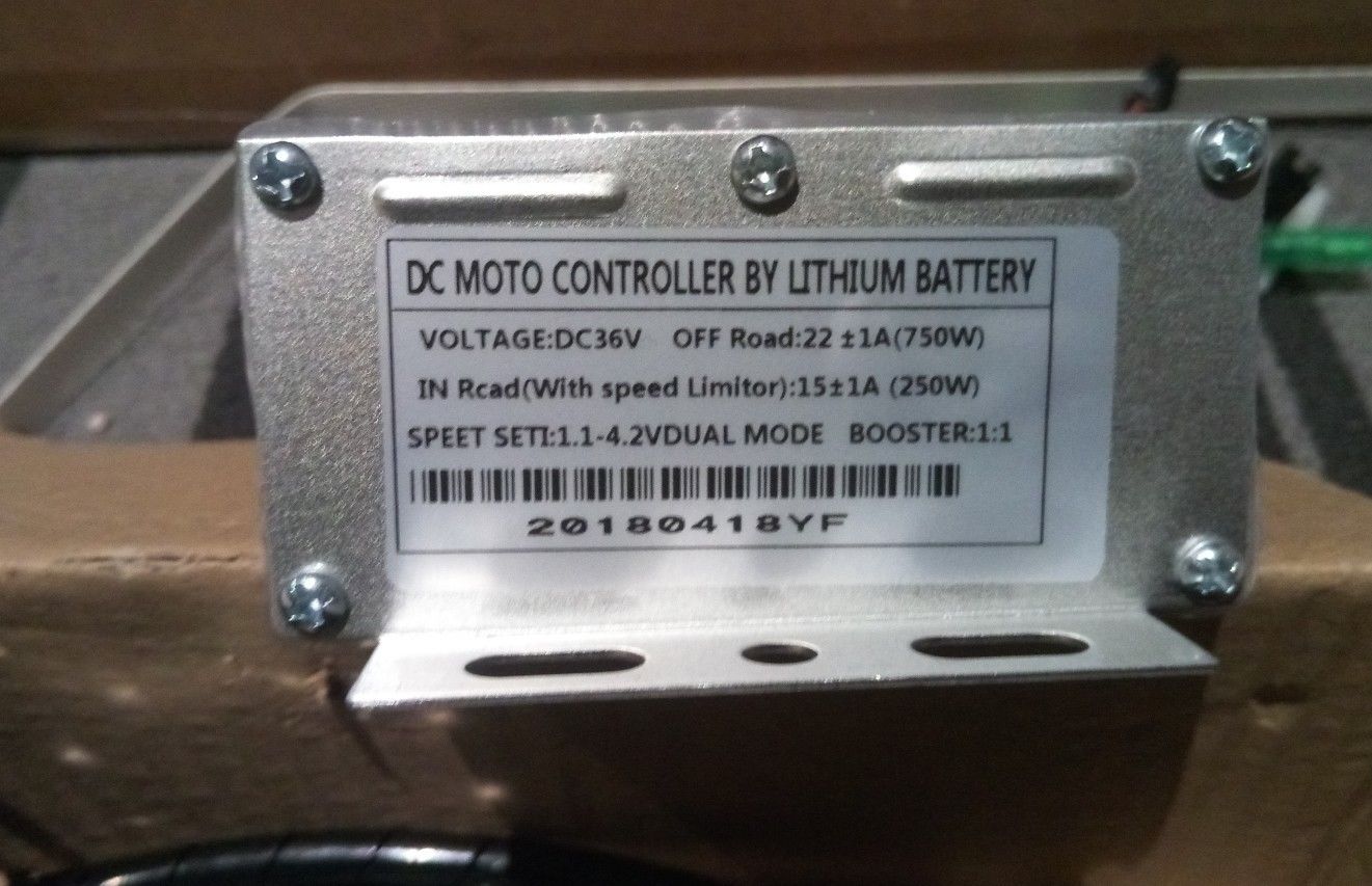

Ho ricevuto oggi la foto della centralina anonima che non mi dice molto.
145,82 KB
Da quello che ho capito dovrebbe funzionare con acceleratore a 250w e solo con pas a 750w, visto che dovrei usarla solo con pas esiste unaa maniera per limitare la potenza? non so', potrei montare un trimmer sui fili del pas? per limitarla a 250w?

Il pas va direttamente in centralina e NON consente nessuna modifica, visto che lavora in onda quadra e non in tensione continua...
Non vedo da cosa hai dedotto che quella centralna eroghi più potenza con il Pas che con l'acceleratore, casomai mi sembra il contrario : In Off road quando può essere illegale (e quindi viaggiare con l'acceleratore) eroga 22A (quindi 750W di potenza di picco), mentre su strada con il Pas eroga solo 15A, quindi 540W di picco e perciò 250W medi che sono a norma di legge.
Comunque sei certo che sia adatta per un motore brushless? La scritta DC Motor Controller non è affatto rassicurante, i motori per bici non vanno in DC ma in AC trifase!!!

Inserito il - 13/11/2018 : 23:33:46  Mostra Profilo  Rispondi Quotando
Spero che sia come dici Barba avrei risolto i problemi dovendola usare solo col pass.......nella descrizione di ebay diceva questo
* Allow you to swap two power modes between the full 750W power or 250W power by a single blue switch wire is embedded in controller.(Only for Thumb Throttle)
* Still remain the full 750W power with no speed control.(Only for Pedal Assist System,"PAS")
tu come lo interpreti?
Speriamo che sia una centralina brushless (nelle foto hanno 5 fili grossi tre motore e due batteria??)
36553 Messaggi
Inserito il - 14/11/2018 : 09:20:13  Mostra Profilo Invia a Barba 49 un Messaggio Privato  Rispondi Quotando
Se fosse così sarebbe una cavolata, con l'acceleratore la bici è illegale, quindi è inutile tagliare la potenza per scendere a 250W, e oltretutto avere il pas su un mezzo da 800W di potenza di picco è assolutamente sconsigliabile e scomodo da gestire.
Quanto alla centralina se ha tre cavi per il motore allora è una sensorless, ma la scritta "DC moto controller" non mi convince, unitamente alle piccole dimensioni del contenitore che di solto sono tipiche delle centraline per motori a spazzole.
Naturalmente spero di essere in errore!
