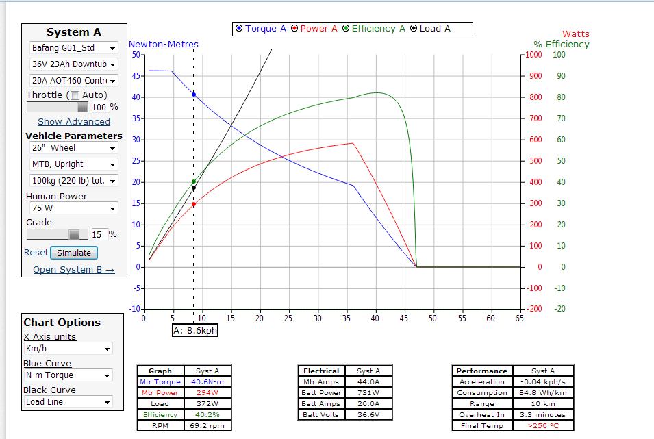

Inserito il - 15/10/2018 : 09:58:51  Mostra Profilo Invia a gizeta un Messaggio Privato  Rispondi Quotando
Che un piccolo hub come il BafangG01 (250/350w) va in surriscaldamento dopo 3,3 minuti ad una velocita di 8,6 km/h, 15% di salita e gli altri parametri presenti nel grafico... In generale, a quelle velocità, l'efficenza del motore è talmente bassa che la gran parte dell'energia fornita dal complesso batteria/centralina viene trasformata in calore con le conseguenze che ne seguono.
96,82 KB

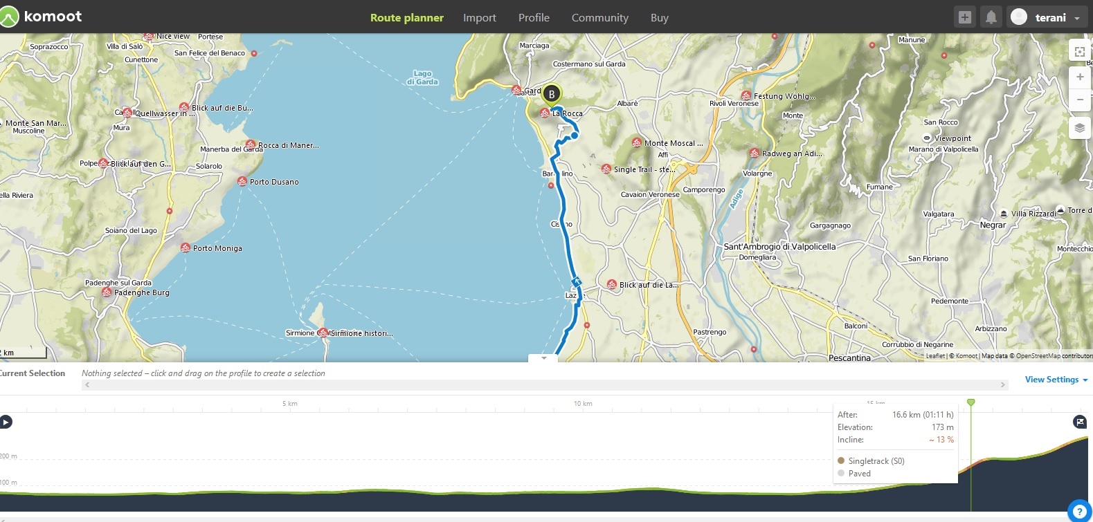

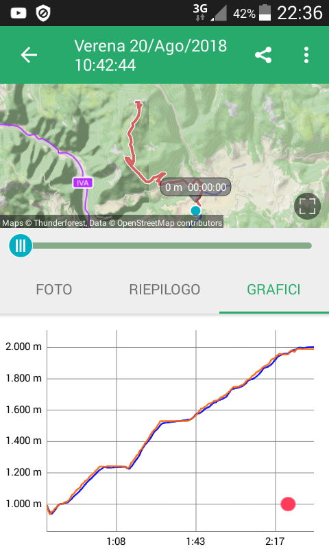

Inserito il - 17/10/2018 : 18:23:20  Mostra Profilo Invia a gizeta un Messaggio Privato  Rispondi Quotando
Premetto che ho nessuna esperienza di hub legali. Ma mi sono permesso di valutare l'altimetria del percorso di CO2 Peschiera-Eremo. Gli ultimi 3 km hanno una pendenza media di circa il 6%, che non è molto in assoluto ma non è uno strappo. Alcune centinaia di metri hanno poi pendenze fra il 10/13%, che sono apprezzabili. Secondo me queste dati spostano un pochino più in alto l'asticella delle prestazioni possibili da un hub.
335,49 KB

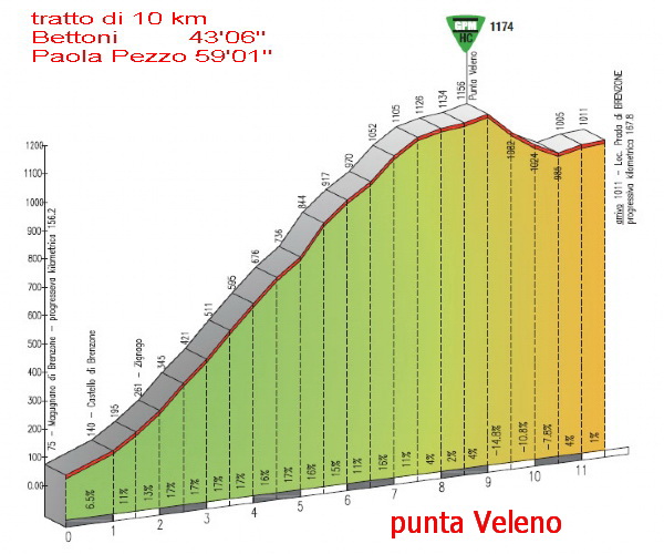

https://360gardalife.com/it/sport/329/la-celebre-salita-di-punta-veleno
9064 Messaggi
Inserito il - 17/10/2018 : 22:05:47  Mostra Profilo Invia a claudio02 un Messaggio Privato  Rispondi Quotando
beh, se me lo chiedono in 4-5 vado, ma bisogna proprio fare la punta veleno per dimostrare che un hub va bene in salita?

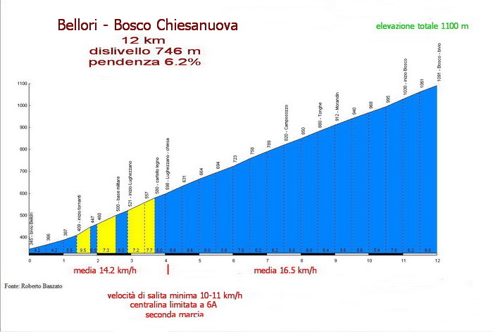

14775 Messaggi
Inserito il - 17/10/2018 : 22:11:34  Mostra Profilo Invia a andrea 104KG un Messaggio Privato  Rispondi Quotando
Secondo me la fa agevolmente...
@lby64
2090 Messaggi
Inserito il - 17/10/2018 : 22:52:28  Mostra Profilo Invia a @lby64 un Messaggio Privato  Rispondi Quotando
Non so se sia confrontabile comunque come esempio con torque Hub BH vecchia di 6 anni:
1100 mD+ in 1 ora e 20 min effettive tolte le soste fotografiche, 15 km di cui 10 km in sterrato buono e 3 km sterrato duro.
Non è certo il terreno più duro che faccio ma non posso dire in assoluto che con hub nin di fanno salite.
Dipende dalle salite dall'hub e dal pedalatore.

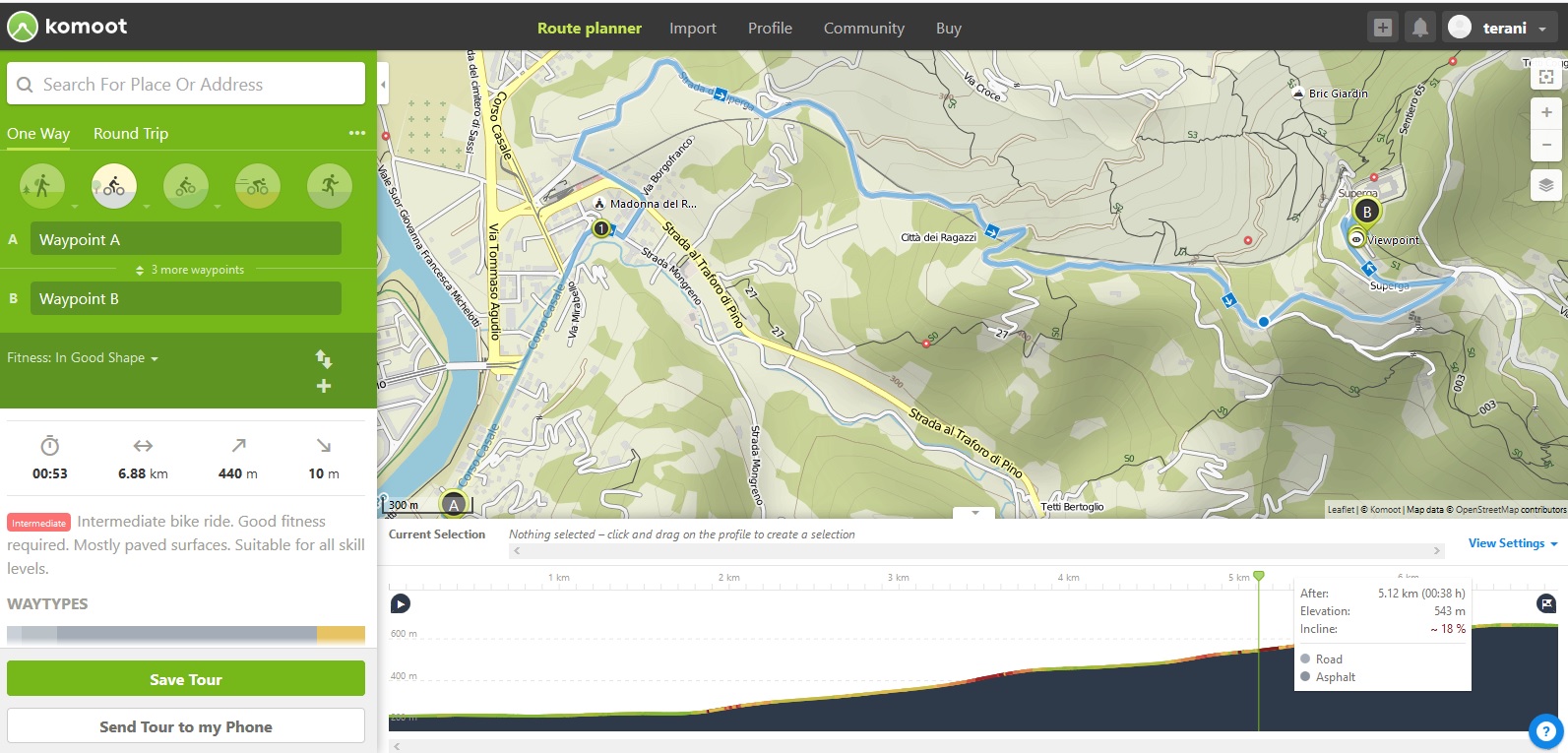

Ciao Luciano. Mi sembrava più oppportuno risponderti in MP per non "inquinare" ma poi ho pensato che i tuoi percorsi sono macinati da un hub al posteriore (anche se con ruota piccola) e mi sembra che la discussione possa ospitarci.
Sassi - Superga:
343,58 KB
Pendenza media circa 6,4% max 18

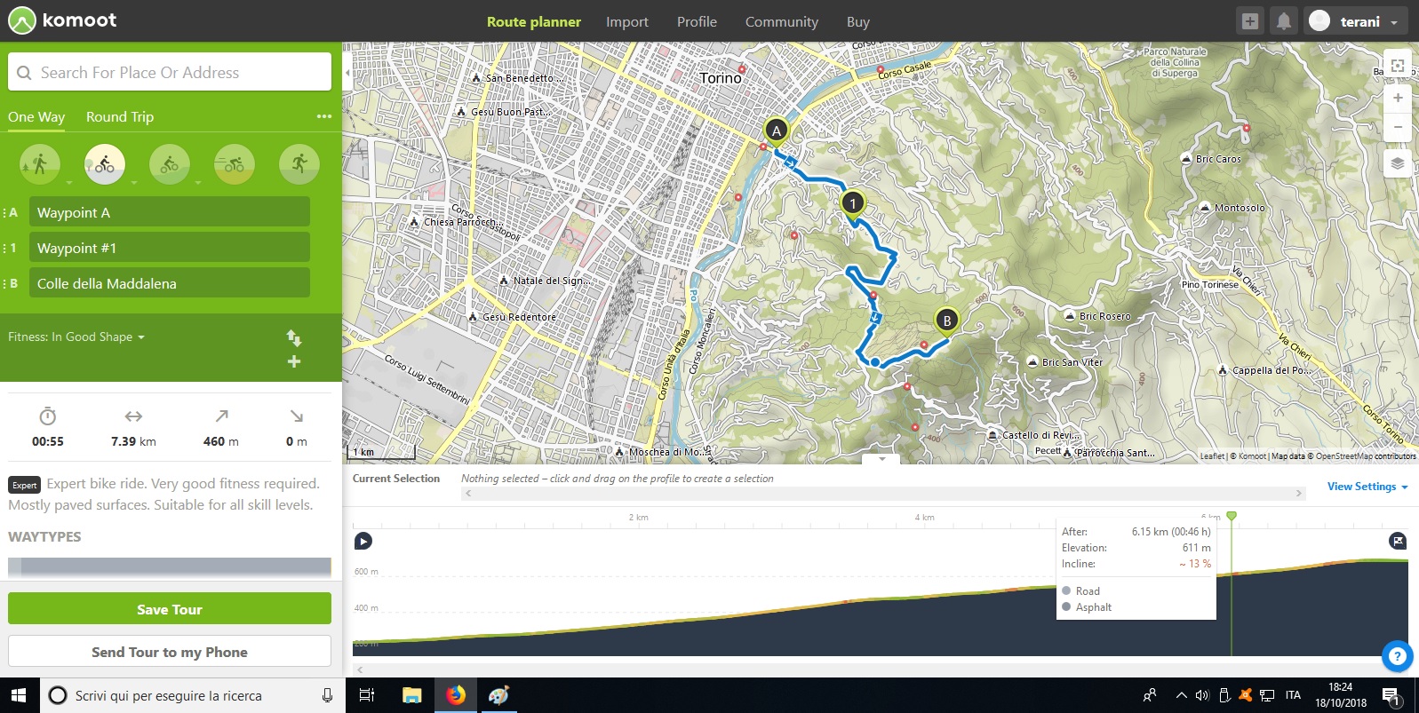

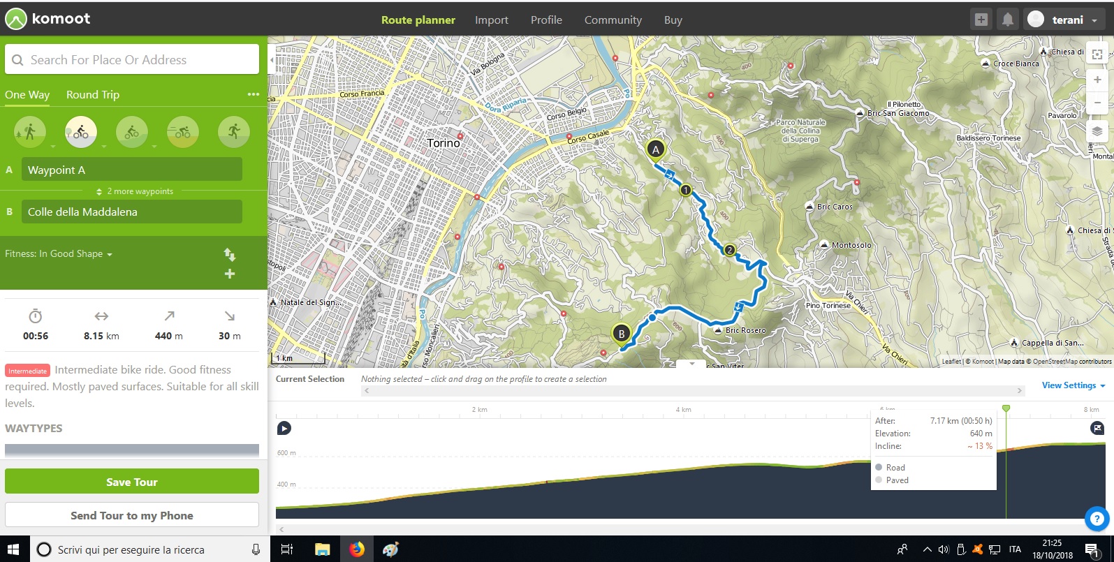

Corso Fiume-Val Salice-Colle della Maddalena.:
490,8 KB
omunwue è tutto fatto con Questo:
https://www.komoot.com
Pendenza media circa 6,2% max ho visto un 13%
Corso Chieri-via Eremo-Colle della Maddalena.
480,92 KB
Pendenza media circa 5,4% max anche qui 13%.

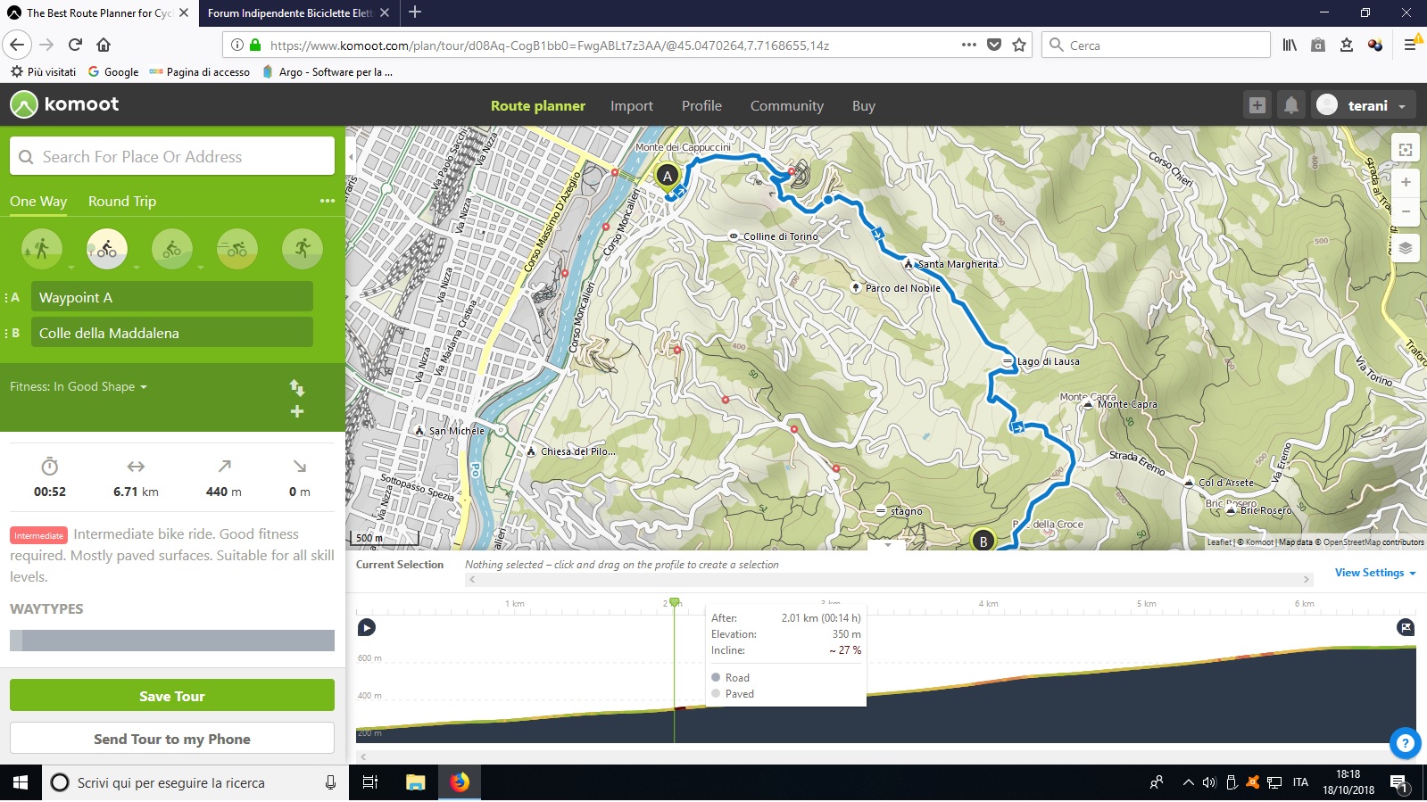

Quella di Strada Mongreno non l'ho individuata bene.
Comunque mi sembrano valori interessanti. Per sbaglio sono finito qui:
Immagine:[/b]
495,6 KB
C'è un bel 27%.

Per quanto riguarda strada Mongreno, è proprio dura, e ho fatto molti tratti a piedi con il tastino Wa 6km che però ho avuto molta difficoltà a stare dietro perchè spinge molto!
vedi:
https://www.piste-ciclabili.com/itinerari/6206-torino-strada-comunale-di-mongreno
Anche se è ancora da ultimare ma il 27% l'ho provato solo dopo!

Lasciate che i centrali salgano potenti a Punta Veleno ....
..... e che gli Hub salgano sull'8% senza sudare
