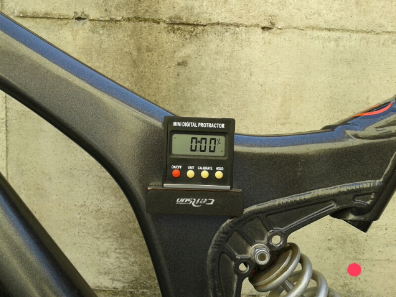

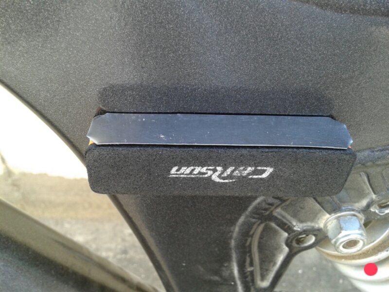

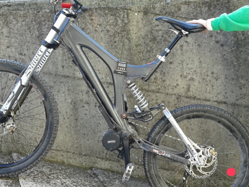

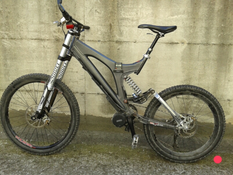

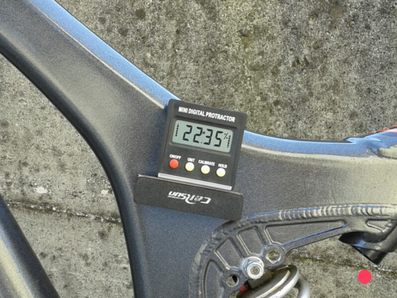

Ispirato da alcuni recenti post ho voluto dotarmi di uno strumento di misura STATICA di massima della pendenza.
Paracolpi biadesivo lamierino ed inclinometro digitale sulla Baia.
Avevo stimato la rampa garage dove il bafanghino con corona 36T pignone 42T e ruota da 24'' sale in simbolica a 10 km/h e questa è la lettura.
Il magnete permette di mantenerlo in sede anche pedalando in salita (non durante il DH) per poter fare più letture successive statiche scendendo dalla bipa per non avere errori da deformazione dei pneumatici e compressione degli ammo.

Scusa ma se sali sulla bipa l'ammo si schiaccia e i gradi aumentano.
6219 Messaggi
Inserito il - 20/10/2018 : 14:47:02  Mostra Profilo Invia a pilotaDD un Messaggio Privato  Rispondi Quotando
È infatti è per misure statiche col ciclista a terra...
2176 Messaggi
Inserito il - 20/10/2018 : 14:52:37  Mostra Profilo Invia a Miura72 un Messaggio Privato  Rispondi Quotando
Che duro cera pure scritto. Ai ragione.
14673 Messaggi
Inserito il - 20/10/2018 : 15:17:19  Mostra Profilo Invia a andrea 104KG un Messaggio Privato  Rispondi Quotando
ovviamente dipende dalla taratura del piano, se lo tari con te sopra funziona ma rimane sempre più impreciso! Complimenti dove ha preso l'aggeggino? Mi piacerebbe averne uno

https://www.ebay.it/itm/Digital-Inclinometro-goniometro-Misuratore-di-livello-Calibro-a-bisello-J6D2-/132652123616?txnId=1514339211003
L'ho preso qui per comodità ma credo si trovi anche a meno da altre parti (o similari).

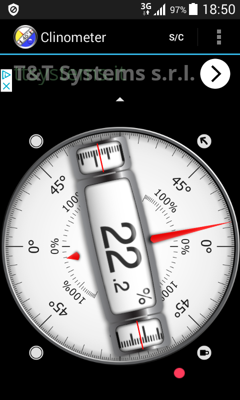

Si può usare 4x4app un'applicazione gratuita sul PlayStore usata come inclinometro sui fuoristrada.
@lby64
2090 Messaggi
Inserito il - 20/10/2018 : 19:06:12  Mostra Profilo Invia a @lby64 un Messaggio Privato  Rispondi Quotando
Certamente, quest'estate ho usato questa ma ho messo a repentaglio il telefono più volte. Con un buon portatelefono veramente fisso si può fare benissimo.

Preso dalla smania, dopo una settimana di blocco della schiena, ho rischiato (nonostante i familiari mi dassero del matto) e sono andato a fare un giro dopotutto dicono che l'immobilità dopo i primi giorni è peggio
Ho scaricato proprio l'app di @lby e ho fatto un paio di salite che faccio sempre. Siccome le stradine, molto secondarie erano asfaltate, semplicemente sono sceso e visto che c'era il cordolino in cemento che sale come la strada ho appoggiato il cell li sopra
- una salita di 200 metri circa ha dato 17%
- una salita più breve, uno strappo di 20mt comunque in cima ad una lunga salita, ha dato il 28%. L'unico problema è che quando sono sceso sullo strappo al 28% non sono riuscito a risalire e ho dovuto farla a spinta,per fortuna era molto breve
@lby facci sapere i tuoi risultati!!

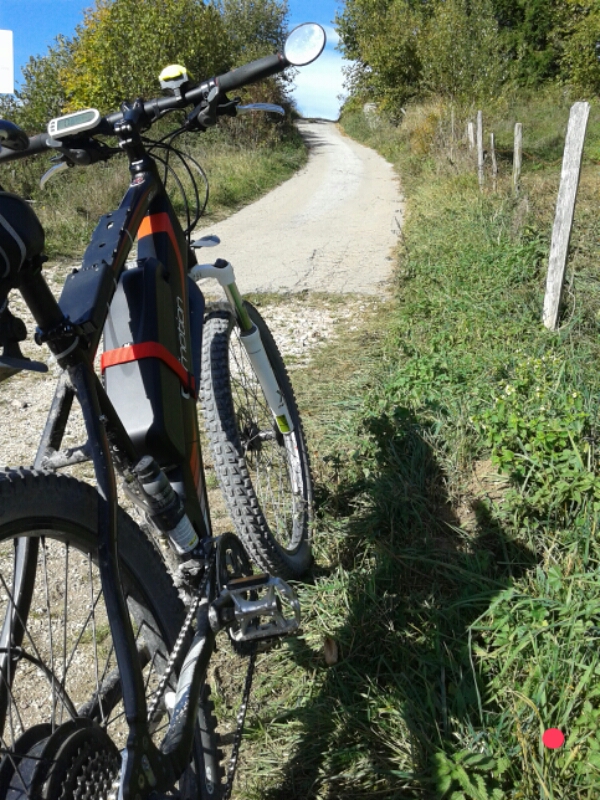

Oggi puro cicloturismo tranquillo (girare con una bipa che ti porta ovunque con pochissimo sforzo in questa stagione con nessuno in giro è una goduria).
Misurata questa con lo strumento tra 25% e 28%. Con coroncina piccola anteriore e pedalando a 70/80 la BH se l'è bevuta a 8 km/h. Un ascensore!
