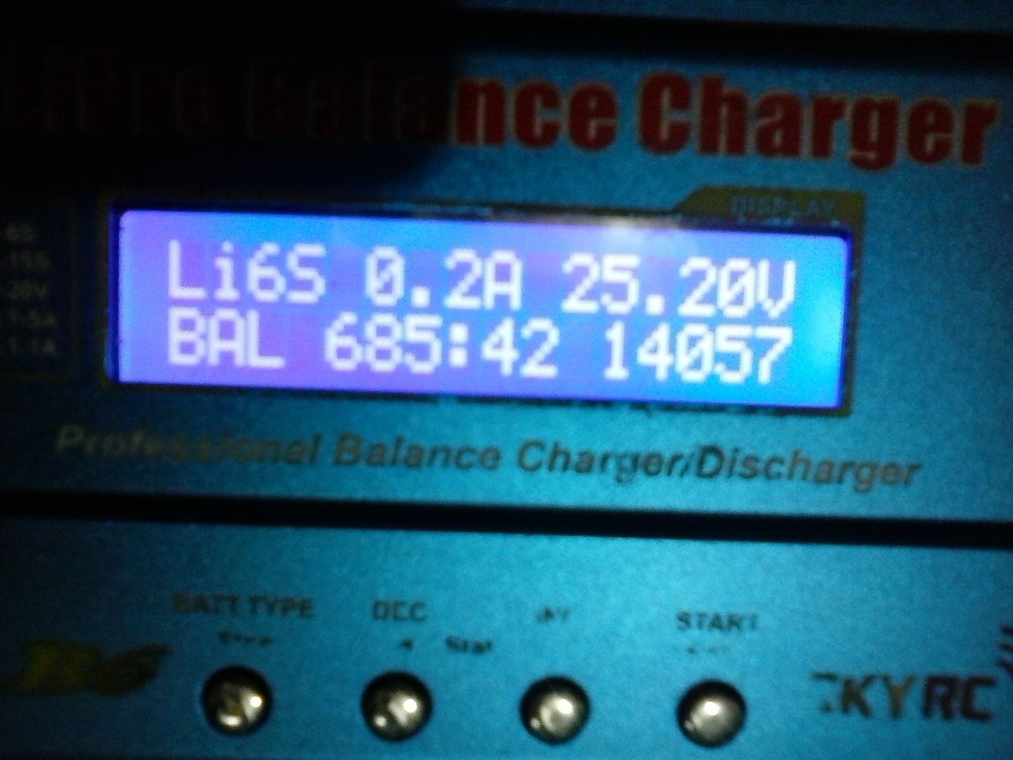

La LiPo caricata in foto (6s, 16000 mA caricata a 4,20v era stata utilizzata fino a 3,7v. Ha caricato circa 14.000mA, corrispondenti a poco meno del 90% nominale. Immaginando 0,1v di ulteriore utilizzo in scarica e e tenendo conto che la batteria era all'incirca nel mezzo del cammin della sua vita, ipotizzare un range completo di utilizzo da 4,20v a 3,60v mi sembra realistico. (quei 0,2 A vuol dire che sta ancora bilanciando).

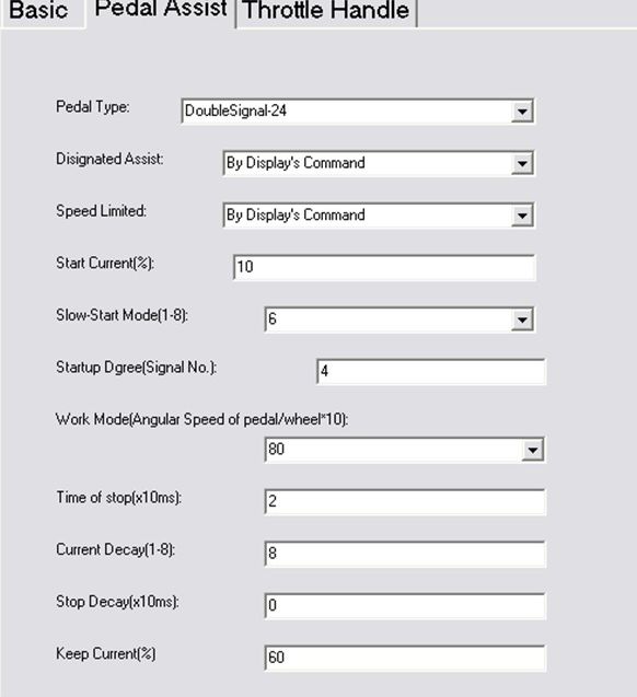

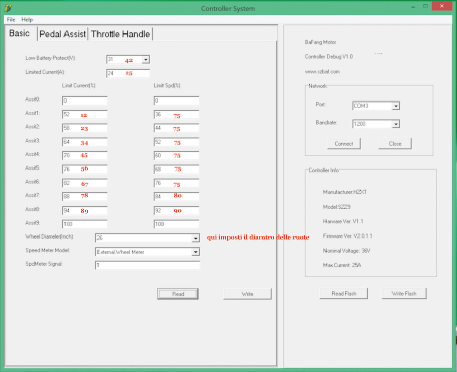

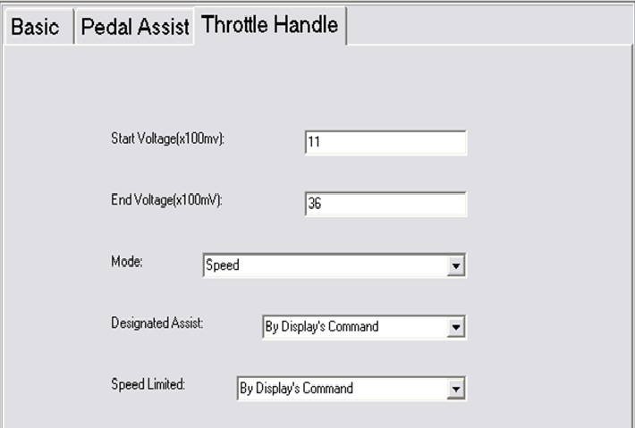

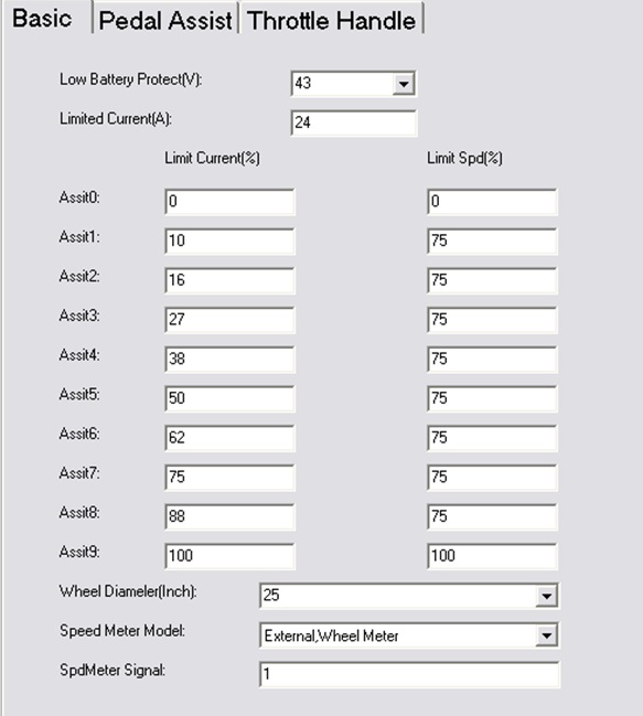

Comunque ecco le mie impostazioni:
basic:
62,88 KB
ped ass:
43,67 KB
throttle:
39,07 KB
Sono molto "conservative". Tieni conto che:
Io alimento a 12s;
il Limit Speed al 75% è scelto per "murare" intorno alle 85/90 ped/min.;
Work Mode sul BBS02 è meglio abbassarlo sotto il mio valore.

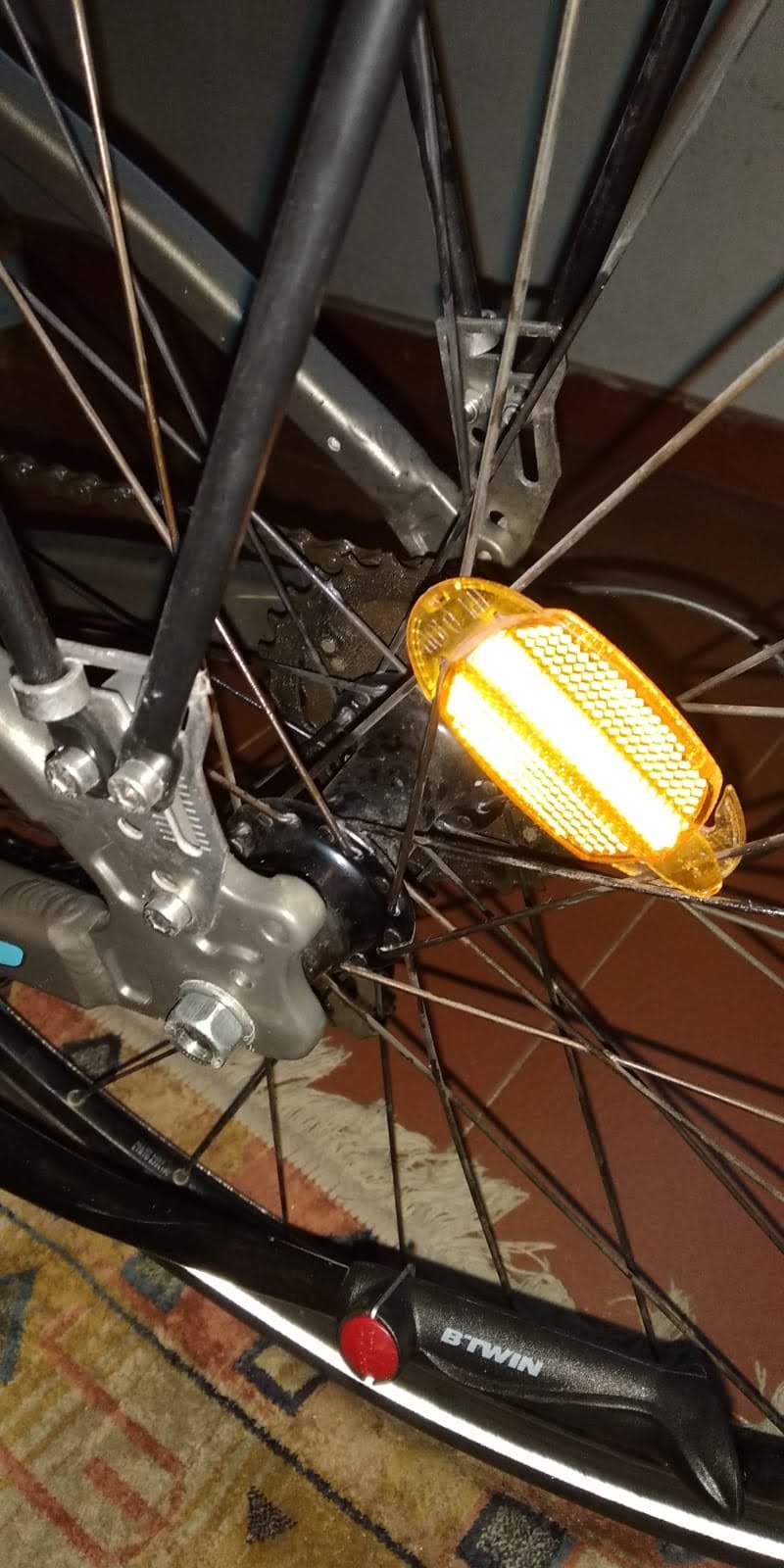

motore montato e provato......le impressioni non sono molto positive.....nel senso che tutto vero, strappa all'avvio ma il problema grosso è che tira la ruota dal lato pignoni e quando si cammina la ruota posteriore avanza inclinata verso sinistra, così \, addirittura in movimento non si riesce a cambiare marcia, per farlo devo fermare il motore e cambiare. ho cambiato i settaggi della centralina e voglio provarla, probabile se non va ancora bene che disattiverò il pas, peccato perchè essendo abituato ad averlo con l'altra bici, mi trovo molto bene, questo addirittura è quasi istantaneo, subito si attiva, e la cosa mi piace moltissimo!!!! probabile che la deviazione della ruota posteriore si risolverà solo cambiando il mozzo della ruota posteriore, il kit l'ho montato su una rockrider 5.1 e credo che lo sgancio rapido abbia un mozzo da 9mm, vedrò di metterne uno più grosso...............
secondo voi che azioni devo intraprendere per modificare in meglio??????
banzai
182 Messaggi
Inserito il - 20/10/2018 : 09:01:50  Mostra Profilo  Rispondi Quotando
Per far funzionare PAS e acceleratore insieme nel modo "giusto" così come accadeva con le prime versioni, si deve fare una piccola modifica che escluda il PAS appena si usa l'acceleratore, e che comunque mantenga l'acceleratore graduale e non 0-100%. Non è farina del mio sacco, c'è un topic su endless sphere al riguardo. Va aperto il controller ed inseriti un paio di componenti, occorre tirar fuori dall'isolante il cavo blu dell'acceleratore, facendo attenzione a non confonderlo con quello del sensore marce. La modifica in pratica appena sente tensione sul throttle esclude il PAS.
Inserito il - 20/10/2018 : 09:11:18  Mostra Profilo Invia a Barba 49 un Messaggio Privato  Rispondi Quotando
Non si può usare un mozzo a sgancio rapido su una bici con motore centrale da 1200W di potenza di picco, si spezza l'assse (che è cavo) e ti ritrovi per terra!!!
Togli l'asse a sgancio rapido e i coni e sostituisci il tutto con un buon asse "standard", vedrai che la situazione migliora, anche perchè i dadi ben serrati mantengono la ruota posteriore molto più allineata rispetto ad un sistema come quello che hai adesso!!!

Comunque, mi sembra strano che la ruota si sposti così tanto, anche considerato che utilizzi una bici HT e non una full.
Sicuro che il mozzo e la ruota libera siano in buone condizioni?
In ogni caso, bisogna avere un mozzo in buone condizioni ed evitare di andare in salita con rapporti troppo lunghi, considera che io con un Transformer che arriva "solo" a 900W di picco ho spezzato un mozzo con perno passante da 12 all'altezza della ruota libera (il perno è rimasto integro, si è spezzato solo il mozzo!). Quindi valuta seriamente come utilizzi i rapporti (evitando anche di cambiare mentre sei in trazione con livelli di assistenza troppo alti) e quanto pretendi in salita.
Una buona programmazione può aiutarti parecchio ad evitare inconvenienti dovuti alla trazione ed il c.d. avvio a strappo, anche perché di fabbrica la programmazione è una schifezza.

Daiwer ha pienamente ragione: se si sposta la ruota non hai certo un problema di motore, ma di componenti. Hai messo tu le 28" alla Rockrider 5.1 o nasce così? Puoi postare qualche foto?
14673 Messaggi
Inserito il - 20/10/2018 : 13:11:17  Mostra Profilo Invia a andrea 104KG un Messaggio Privato  Rispondi Quotando
Confermo che gli assi cavi non reggono... Quando avevo montato sul tdsz2 lo step up che mi portava la potenza a circa 800w, quando andavo al massimo si sentivano strisciarele pastiglie del freno segno che si curvava tutto. Riportato legale ilproblema è scomparso. Comunque vorrei cambiare l'asse ma non so quale prendere non ho capito qual'è quello da ordinare

nico non ho modificato nulla, ho solo cambiato copertone
pallipalli
199 Messaggi
Inserito il - 20/10/2018 : 22:59:37  Mostra Profilo Invia a pallipalli un Messaggio Privato  Rispondi Quotando
per quanto riguarda il mozzo lo cambierò di sicuro, così è inguidabile ed insicura. ho modificato le impostazioni della centralina come da te indicato ed ora non funziona più il pas, peccato perchè a parte lo strappo mi piaceva, io sono abituato a non usare il manettino e questo pas era bello pronto e funzionale, o almeno questa è l'impressione che mi ha dato per quel poco che l'ho provato. fino ad ora rimpiango di non aver comprato un altro padellone nine continents, 0 limitazioni 0 smanettamenti inutili, watt a volontà, 28a e 60v di picco e non succedeva mai niente e sempre a palla, mai bruciata una centralina, questo pare che ti fa un piacere se non si brucia .............
Allora, in linea di principio, se la ruota è in buone condizioni non dovrebbe darti alcun problema, quindi meglio sostituirla. È vero che ho rotto un mozzo, ma cambiata la ruota non ho più avuto problemi ed io ci faccio mountainbiking, allmountain/enduro, quindi anche con belle sollecitazioni sia in salita che in discesa. Quindi per un utilizzo "cittadino" starei tranquillo con una ruota in buone condizioni.
Mi sembra strano tu abbia delle ruote da 28 su una rockrider, che dovrebbe avere o delle 26 o delle 27.5. Magari facci vedere una foto.
Per la programmazione, strano che tu dica che il pas non funziona, soprattutto se non utilizzi l'acceleratore, che spesso va in conflitto col PAS.
Ti passo una configurazione che potrebbe fare al caso tuo (i numeri in colore rosso sono i valori che devi modificare). Se da display hai impostato 9 livelli di assistenza, funzioneranno, oltre allo 0, tutti i livelli di assistenza, se ne hai 5, funzioneranno le impostazioni dei livelli (0) 1-3-5-7-9, se ne hai tre (0) 1-5-9.
171 KB
138,24 KB
Facci sapere come va.

piccolo aggiornamento dopo breve uscita di prova.....
la ruota della rockrider è la 29", io sostituendo i pyton l'ho riportata a 28".
ho modificato il work mode in undefined ed ora il pas funziona e convive con l'accelleratore, ho l'impressione anche che strappi molto meno e sia in generale più dolce, ma la deviazione della ruota sussiste e domani mattina vado a cambiare il mozzo alla ruota con uno pieno.
oggi con calma proverò i nuovi settaggi che mi hai dato.
grazie per la pazienza.....

stamattina cambiato il mozzo............
in attesa che il tempo migliori per testare il tutto.
124,5 KB
banzai
182 Messaggi
Inserito il - 22/10/2018 : 15:39:27  Mostra Profilo  Rispondi Quotando
Spero che questa foto sia con il dado non serrato, altrimenti il perno del mozzo è corto o montato male...
Inserito il - 22/10/2018 : 20:42:23  Mostra Profilo Invia a Barba 49 un Messaggio Privato  Rispondi Quotando
In effetti...
Se dal lato destro l'asse sporge cerca di fare meglio il centraggio, se invece si presenta esattamente come dal lato sinistro cambialo perchè è corto: I filetti del dado devono prendere tutti quanti!
