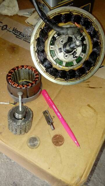

Non l'avevo capito! In effeti far soffrire quel motorello senza il cambio mi sembra un pò azzardato, se vedi quat'è piccolo l'alberino ti spaventi meno di una matita!
anzi ecco la foto di quando l'ho rotto nelle smotaggio
Il motore dietro è un hub bpm, un motore grossetto ma molto abbronzato per effeto del fuoristrada...

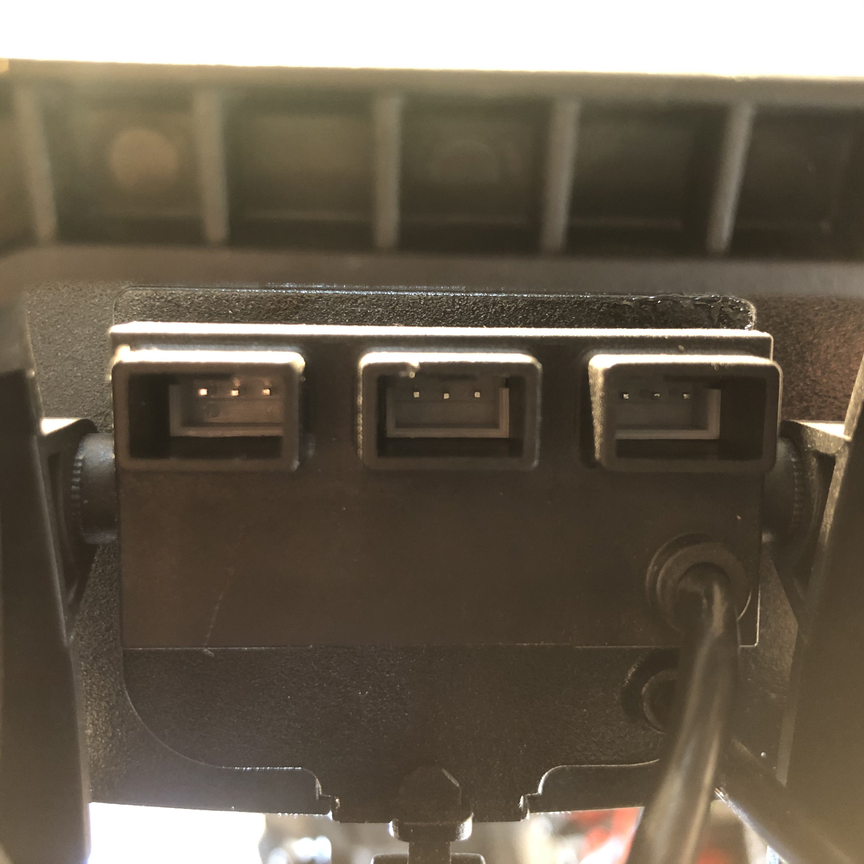

Ciao ragazzi, mi accodo a questo post molto interessante e vi ringrazio per i consigli inseriti.

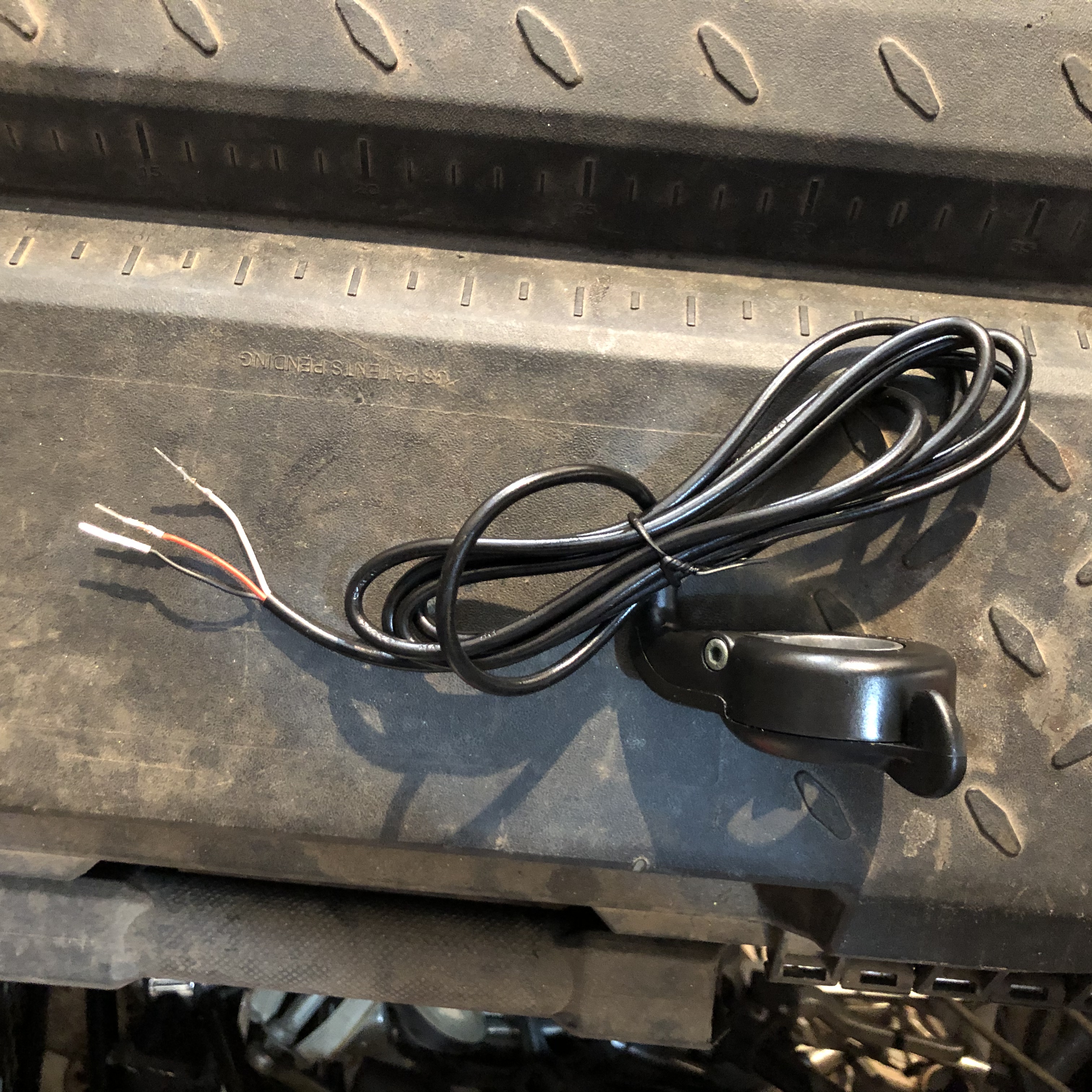

Ho da un pò un tsdz2 da 500w con display vlcd5. Ho ancora in scatola un manettino che non ho mai montato. Non ha il connettore ma a fine cavo ho tre semplici fili bianco/rosso/nero. Se ho ben capito va collegato al display ma non avendo il connettore non ho idea della posizione dei fili. Sapete dirmi come impostare la sequenza cavi e su quale delle tre porte sul display collegarlo?

non mi è chiaro come collegare i 3 cavi dell acceleratore sulla scheda . come riconosco i 3 cavi sull acceleratore?

guarda l'immagine il rosso va a 5v, il nero a gnd, l'altro di qualsiasi colore sia a thr

il mio acceleratore ha 3 fili:
rosso , verde e giallo
Rosso + 5V
verde e giallo suggerimenti?
grazie mille dell'aiuto
diegosv650
3 Messaggi
Inserito il - 16/09/2020 : 15:33:18  Mostra Profilo  Rispondi Quotando
sono riuscito
filo Rosso sul +5V e gli altri ho fatto i tentativi e sono riuscito a far funzionare il tutto senza fare danni
