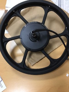

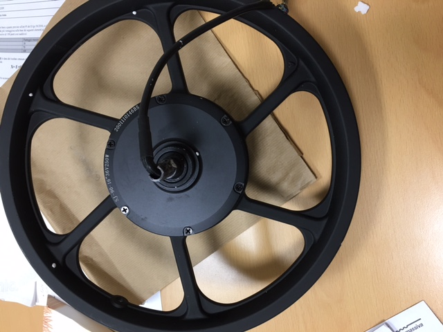

Inserito il - 12/10/2020 : 20:01:18  Mostra Profilo Invia a paoloci un Messaggio Privato  Rispondi Quotando
20,62 KB
Questa è la nuova ruota motore

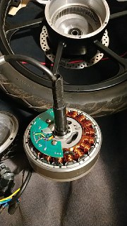

Inserito il - 12/10/2020 : 20:07:03  Mostra Profilo Invia a paoloci un Messaggio Privato  Rispondi Quotando
questo è il vecchio motore "fuso"

Inserito il - 12/10/2020 : 20:08:40  Mostra Profilo Invia a paoloci un Messaggio Privato  Rispondi Quotando
questo è il vecchio motore orima della fusione

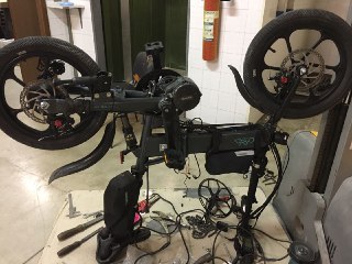

Inserito il - 12/10/2020 : 20:09:56  Mostra Profilo Invia a paoloci un Messaggio Privato  Rispondi Quotando

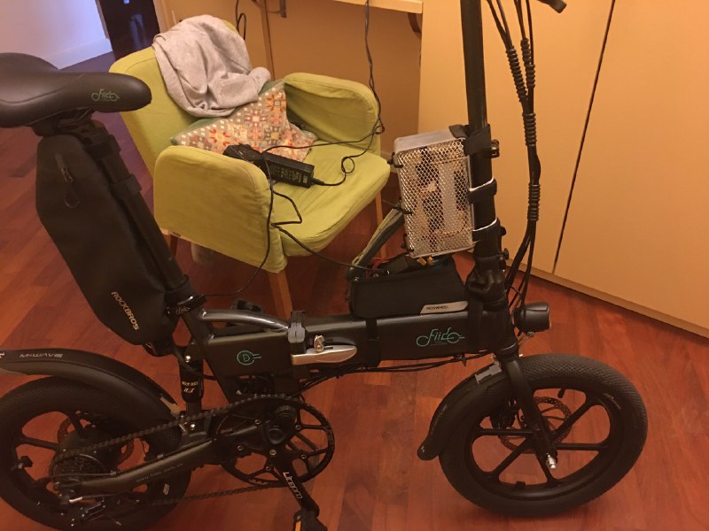

questa è la piccolina (allo stelo gruppo step up rimovibile).
87,04 KB

Stai facendo confusione, da un lato pretendi di scalare le montagne con una corporatura non indifferente mentre dall'altra cerchi più velocità: Sono due cose che non possono stare insieme, i motori da salita vanno piano, quelli da allungo in salita si bruciano a meno che tu non pesi 60Kg...
Comunque i motori da salita NON hanno assolutamente dei rapporti di riduzione diversi, hanno proprio gli avvolgimenti assolutamente differenti, quindi NON troverai mai in commercio dei planetari adatti per ridurre il rapporto del tuo motore.
L'olio (che deve essere quello dielettrico per trasformatori, altrimenti è troppo denso e il motore consuma assai di più) lo puoi anche inserire, solo che prima devi effettuare il lavoro di impermeabilizzazione del carter, se ne sei capace fallo pure...
Lo step-up ovviamente non ti aiuta in salita serve solo ad andare più veloce in pianura e a massacrare la povera batteria...

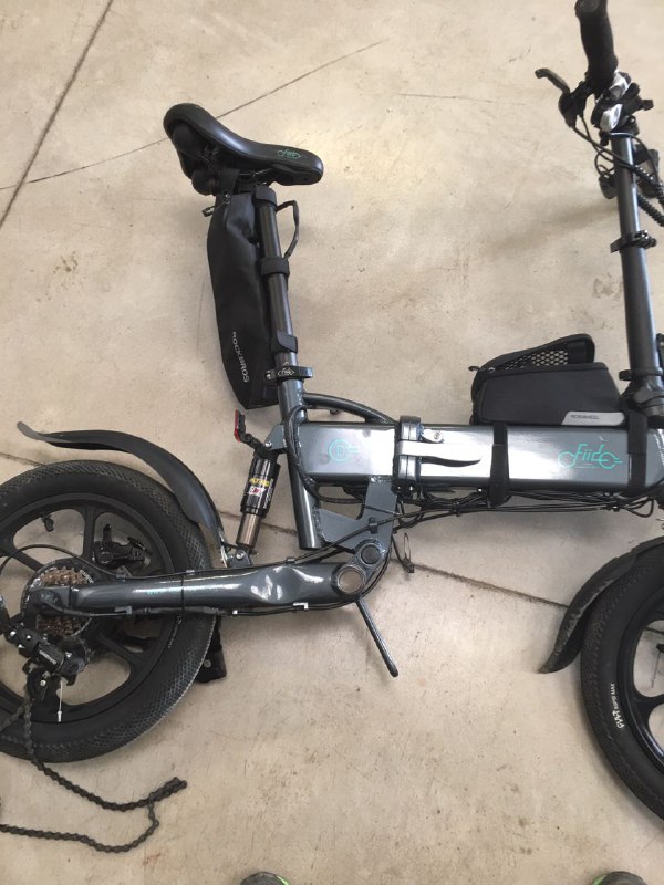

Cosa significa "non ho la cassetta"??? Dalla foto si vede benissimo che hai il cambio posteriore, e che sia a cassetta o a ruota libera non ha alcuna importanza.
Naturalmente nel caso ti volessi lasciare la ruota originale montata dovresti eliminare qualsiasi forma di attrito e peso aggiuntivo provocato dal motore attuale, basta togliere il motore dal carter ed usare un lungo perno passante come se si trattasse di un comune mozzo per bici muscolare.

Scusa l'ignoranza nei miei termini,
quando dico che non ho la cassetta intendo che il pacco pignoni si avvita alla mozzo e non si infila in delle scanalature. Credevo che questo sistema fosse più debole e dato che il motore centrale butterà la sua potenza proprio sul pacco pignoni mi domandavo se la mia tipologia fosse più delicata?

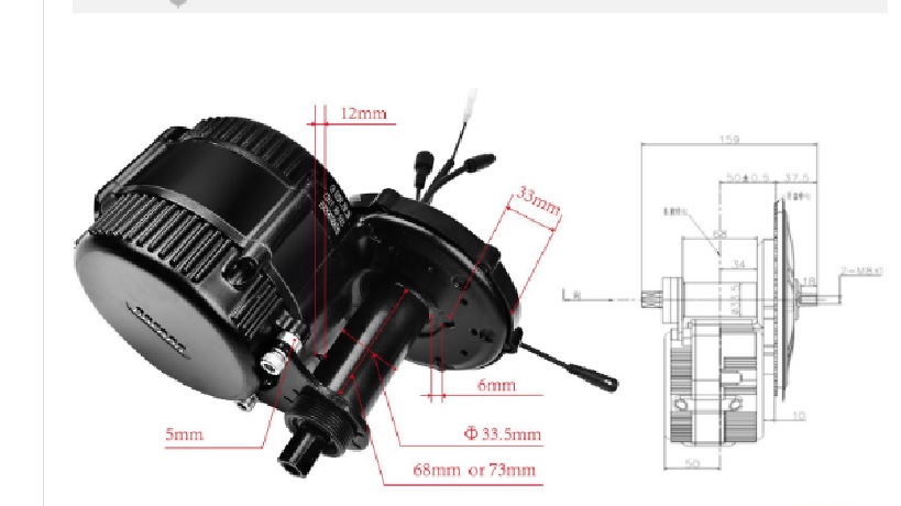

mi sto cercando di convincere per il bbs01b.
Senza aver smontato il movimento centrale so di per certo che questo movimento
https://www.amazon.it/VP-Components-bicicletta-dimensione-127/dp/B01A5R0VBA/ref=sr_1_1?__mk_it_IT=%C3%85M%C3%85%C5%BD%C3%95%C3%91&dchild=1&keywords=vp+components+mod+23731&qid=1602610780&sr=8-1
si può montare sulla mia bicina e quindi deduco che sia un 68mm e quindi compatibile con bbs01b ho visto però che parlano anche di filettature all'italiano o altre, secondo voi va bene?

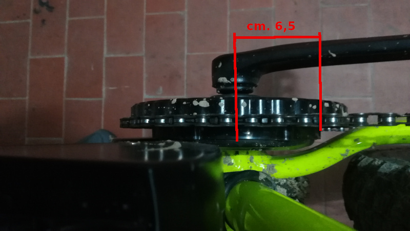

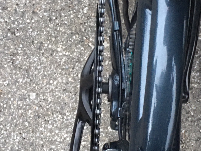

Allego un video della parte del movimento centrale della mia bicina, forse dovrò segare la staffa da appoggio quando piego la bicina e forse non potrò più abbassare il tubo sella del tutto ma questi sarebbero problemi minori, magari dovrei inventarmi qualcosa per il supporto che è importante per la corona e dopo anche per il motore. Voi notate qualche impedimento? PS il video non riesco ad allegarlo, troppo grande, farò un po' di foto domani.

Il rapporto 52/32T porterebbe la tua velocità a circa 12Km/h ad 80RpM, un po' alta perchè le tue ruota in realtà essendo Fat equivalgono ad una 20" e non certo ad una 16", ed è anche questo il valore che dovrai impostare sul display per ottenere dei dati accettabili come velocità e percorrenza chilometrica: Pensa che le gomme Fat da 20" hanno lo stesso sviluppo metrico di quelle da 24"! Comunque mantenendo la pressione a 1,4Bar (che è la massima per quei pneumatici, e che peraltro è anche riportata sul fianco del copertone) dovresti avere abbastanza scorrevolezza per affronare salite importanti, anche se sinceramente vorrei sapere dove trovi strade con il 20% di pendenza, forse hai misurato ad occhio?!?
Per adesso non ho mai incontrato cannotti dove il BBS non entrasse, anzi, di solito ho dovuto creare spessori perchè l'asse ballava nel cannotto: Può accadere che nel punto dove c'è la saldatura tra cannotto e tubo obliquo si formi un leggero restringimento, ma in questi casi basta qualche colpo con una lima mezza tonda per eliminare l'ostacolo.
Non capisco cosa intendi quando parli di "supporto che è importante per la corona"...
Per eliminare il peso e l'attrito del motore devi montare un segmento di barra filettata in acciaio inox da 12mm lungo 206mm (credo che sia quello il diametro dell'asse che hai adesso), tagliare un pezzo di tubo con lunghezza identica alla distanza INTERNA trai cuscinetti dei carter e due dadi adatti... Dovrai anche sbassare con la lima le due estremità dell'asse in modo che si presentino esattamente come le attuali, alrimenti non ti entreranno nel carro.
Naturalmente trattandosi di una pieghevole e non potendola toccare con mano non sono certo che vada tutto bene, quindi fai attenzione e confronta le misure del BBS con le quote del tuo telaio per non avere sorprese.

Quando parlo di supporto importante per la corona intendo la staffa saldata sotto al mozzo che hanno le pieghevoli per salvaguardare la corona quando sono piegate.
Per l'albero mi chiedevo se prendo una barra filettata e la faccio lavorare nei cuscinetti credo che in poco tempo prenda "gioco" forse dovrei prendere un tondino e filettarlo fino a fuori dai cuscinetti ma poi mi rimarrebbe il problema di come tenere fermo l'albero centrato nel contenitore del motore forse con un due tubetti saldati a misura in battuta sui cuscinetti magari con una rondella interposta?

L'eventuale barra filettata lavorerebbe ben serrata tra il tubo interno ai carter e il carro della bici, quindi non girerebbe certo nei cuscinetti: Ovviamente se fai eseguire da un tornitore un buon asse già con le battute interne per i cuscinetti il lavoro viene assai più pulito, e anche leggero!
Partire da un tondino di acciaio e poi filettarlo è una cosa sconsigliata, di solito le filettature "fatte in casa" sono piuttosto penose, e se devi ricorrere ad un tornitore allora tanto vale che tu gli faccia fare l'asse con le battute e già filettato...

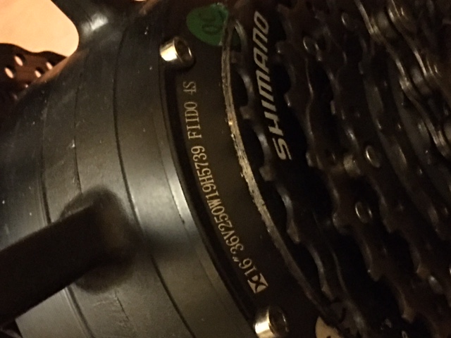

sto cercando di farmi coraggio ed ordinare un BBS01B (ho tanta paura di incasinarmi la vita date le mie limitate conoscenze/capacità) ma mi è venuto un'ultima credo malsana idea in merito ad un hub posteriore robusto e vi spiego>:
questa era la sigla del motore originale "bruciato":
91,1 KB
questo motore con la mia centralina a 350w faceva correre i miei copertoni 16x2,3 fino a 31,5 km/h di gps.
questa è la sigla del motore nuovo che ho montato:
103,7 KB
con questo motore e stessa centralina e stessi copertoni la spinta arriva fino a 35,5 km/h.

Inserito il - 17/10/2020 : 10:16:37  Mostra Profilo Invia a Barba 49 un Messaggio Privato  Rispondi Quotando
Naturalmente non è possibile montare nella tua ruota motori che non siano assolutamente originali, quindi lascia perdere!!!
Nessuno ha intenzione di offenderti perchèquesto settore è una novità per molti e c'è sempre da imparare, quindi non preoccuparti!!!
I planetari poi NON determinano il fatto che un motore sia da salita o meno, come ti ho già scritto sono GLI AVVOLGIMENTI ad esssere diversi.

Buonasera,
il bbs01 è tornato disponibile da germania.
Ora mi è venuto un grosso dubbio riguardando la mia bicina:
il carro posteriore essendo corto "allarga" subito molto, secondo voi sarà possibile montarci il bbs01b?
Grazie ancora e scusatemi.

Inserito il - 02/11/2020 : 15:30:43  Mostra Profilo Invia a paoloci un Messaggio Privato  Rispondi Quotando
Scusatemi provo a riportare su la mia domanda: secondo voi riesco a montare il bbs01b visto che il mio carro si “allarga” come nella foto allegata nel post precedente?
Inserito il - 02/11/2020 : 16:37:18  Mostra Profilo Invia a Barba 49 un Messaggio Privato  Rispondi Quotando
Se vai sui siti di vendita dei BBS trovi tutte le quote del motore, poi misuri le quote del tuo telaio e vedi se sono compatibili: Io non posso fare questo perchè il telaio sta a casa tua, quindi tocca a te!!!
paoloci
60 Messaggi
Inserito il - 02/11/2020 : 17:55:06  Mostra Profilo Invia a paoloci un Messaggio Privato  Rispondi Quotando
Ok,
ho cercato e l'unico disegno ceh mi aiuta è questo:
73,19 KB
Sembrerebbe che il contenitore del pignone grande si "allarghi" dal mozzo di 33+6mm ma che all'estremità sia un po' stondato diciamo 37mm totali.
Ora io non so se il gruppo motore vada in battuta sul mozzo lato corona e dal disegno ho delle grosse riserve che potrebbe andarci. Ma credo che potrebbe andarci con un rondellone/spessore di 1-2 mm. Se dovessi veramente mettere uno spessore di 1-2 mm creerebbe problemi?
Grazie ancora per sopportarmi
berna_48
726 Messaggi
Inserito il - 02/11/2020 : 18:16:55  Mostra Profilo  Rispondi Quotando
114,52 KB
Questa è l'istallazione della mia bici, come puoi vedere il carro è molto aperto, è importante che ci sia uno spazio di 6 cm. dal centro del movimento centrale verso il carro senza parti che sporgono dalla linea di battuta del carter. Magari anche meno, dal momento che il suddetto carter è molto stondato nel bordo imterno, si vede anche dalla foto.
paoloci
60 Messaggi
Inserito il - 02/11/2020 : 18:34:55  Mostra Profilo Invia a paoloci un Messaggio Privato  Rispondi Quotando
Grazie mille berna era proprio la foto che volevo.
Non potendo calcolare esattemente la "stondatura" direi che ci sono buone probabilità che riesca a montarlo.
Ma se dovessi mettere uno spessore di 1 mm per distanziare il gruppo dal mozzo, essendo il mozzo 68mm esatti misurati, riuscirei ugualmente a serrare il tutto dall'altro lato e anche se si potrei avere dei problemi?
Grazie ragazzi

berna_48
726 Messaggi
Inserito il - 03/11/2020 : 09:48:17  Mostra Profilo  Rispondi Quotando
Certamente, il mio è di 73mm. e si serra benissimo con la ghiera, non avanza molta filettatura per mettere il coprifilettatura finale, devo stringerlo con delicatezza, ma quello è solo un componente estetico

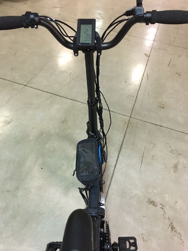

Buongiorno,
finito adesso di montare e prima prova (al chiuso in un capannone perche piove ) sembra funzionare tutto (compreso gear sensor).
Prima la proverò così per capire poi ho comprato anche il cavo usb per programmare e nel frattempo vi domando (come la solito):
ho visto che ci sono molti programmi di interfaccia per bbs, quale mi consigliate che non dia molti problemi di connessione con pc recente con win10?
E ci sono dei settaggi già collaudati dai quali partire?
Grazie di tutto, senza di Voi non mi sarei mai fatto coraggio.
Saluti
Paolo
97,47 KB
26,8 KB
81,55 KB
Modificato da - paoloci in data 12/11/2020 08:40:50

Inserito il - 12/11/2020 : 08:41:33  Mostra Profilo Invia a paoloci un Messaggio Privato  Rispondi Quotando
qui avevo ancora display al contrario
