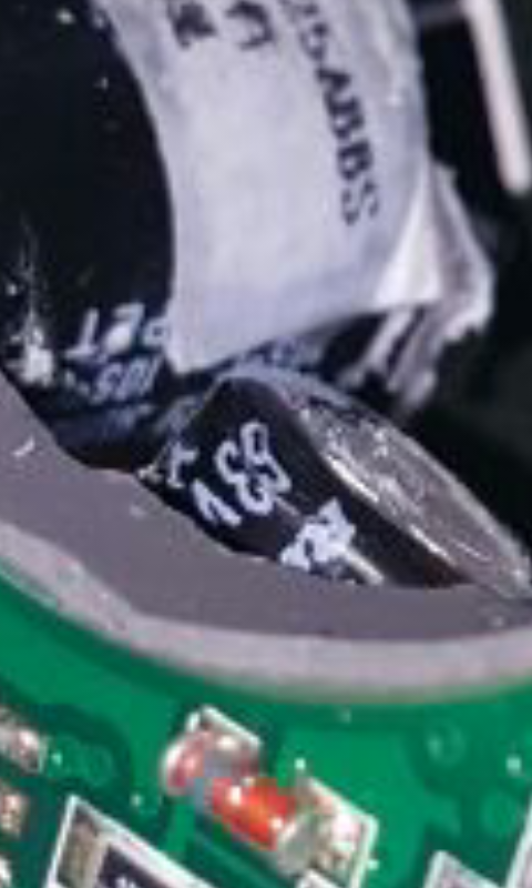

Hai provato a guardare la marchiatura sul motore per capire il modello (a meno non sia stata sostituita la centralina). Anni fa aprendo e togliendo il silicone dalla centralina di un vecchio Bafang 250W per ricollegare il cavo strappato del sensore di velocità ho visto che gli elettrolitici erano da 63V.
359,96 KB
Modificato da - @lby64 in data 02/11/2018 19:01:29

Accipicchia che reazione calorosa, grazie!
Sui dati tecnici, relata refero, perché sto riportando quanto dettomi in sede di acquisto, cercando su google "caduta di tensione ai capi di un diodo" in effetti è lo stesso google che automaticamente ti spara "0.7V", ma poi leggendo su wikipedia vedo che gli schottky (come quelli che compongono il ponticello) arrivano anche a 0.2V.
Comunque uno step-up come ipotizzato da Marcoermejo non sarebbe utilizzabile, così come non si potrebbe costruire un divisore di tensione con delle resistenze in serie e una derivazione in parallelo su una di queste, perché il doppino da quanto capisco è una linea passante, normalmente pensata per essere in corto, ma sulla quale invece è stata montata questa serie di diodi in serie.
Posso aggiungere qualche dettaglio: avendo pulito tutto, spruzzato di silicone dovunque (tranne sui dischi dei freni ), aggiunto un cavo di derivazione sugli spinotti della slitta della batteria per alimentare una lampadina frankenstein installata ieri sera, ho guardato meglio sul fondo e il motore è un BBS01 250W 36V, almeno così riporta la stampigliatura sul fondo, se vi può servire faccio una fotografia al codice numerico che compare assieme alla dicitura "250W 36V".
Infine, la bicicletta è stata usata molto, ha 4600Km sul contatore TOTAL del display, quindi per quanto abbia girato, almeno così ho capito, solo per Roma come mezzo di pendolarismo, cioè non sulle salitone che ci sono qui ai Castelli, ha macinato un bel po' di strada e di conseguenza vuol dire che ha funzionato bene a 48V finora (unica cosa sostituita, la batteria, che si era esaurita). Il proprietario precedente mi raccontava di avere una precedente attività di motorizzazione e rivendita di biciclette elettriche, e che un suo caro amico molto esperto nonché suo ex-socio, attualmente ancora nel campo, si è occupato dell'aspetto tecnico di installazione.
Insomma, non ho dubbi sulla buona fede e competenza dei "creatori" del mezzo (non che abbia modo di poterla giudicare), la mia domanda sorgeva magari per capire da voi i perché e percome di questa modifica, che l'ex proprietario non saprebbe illustrarmi nel dettaglio perché è il suo amico che ha elaborato tutto.

Ci sto rimuginando, ora ho sostituito la guaina con un pezzo di tubo in policarbonato aperto per lungo da un lato e messo sul ponticello a mo' di pinza, è meno a prova di schizzi rispetto guaina ma mi serve come scudo rigido e per proteggere da fango e detriti solidi, una volta che l'umidità è entrata fa anche in fretta ad uscire siccome non ci sono ristagni, mentre nella guaina si era formata una pozzetta di fango. L'unica mia preoccupazione è l'eventuale formazione di ossidazioni sulle superfici metalliche, anche fosse l'acqua piovana "dovrebbe" essere distillata (nelle nostre regioni mica tanto) e quindi un buon dielettrico.

Tieni conto che il telaio delle bici elettriche non è collegato a nessun polo della batteria, quindi (contrariamente a quanto accade sulle moto) anche se l'acqua fa "ponte" tra diodi e metallo della bici non accade niente!!!
